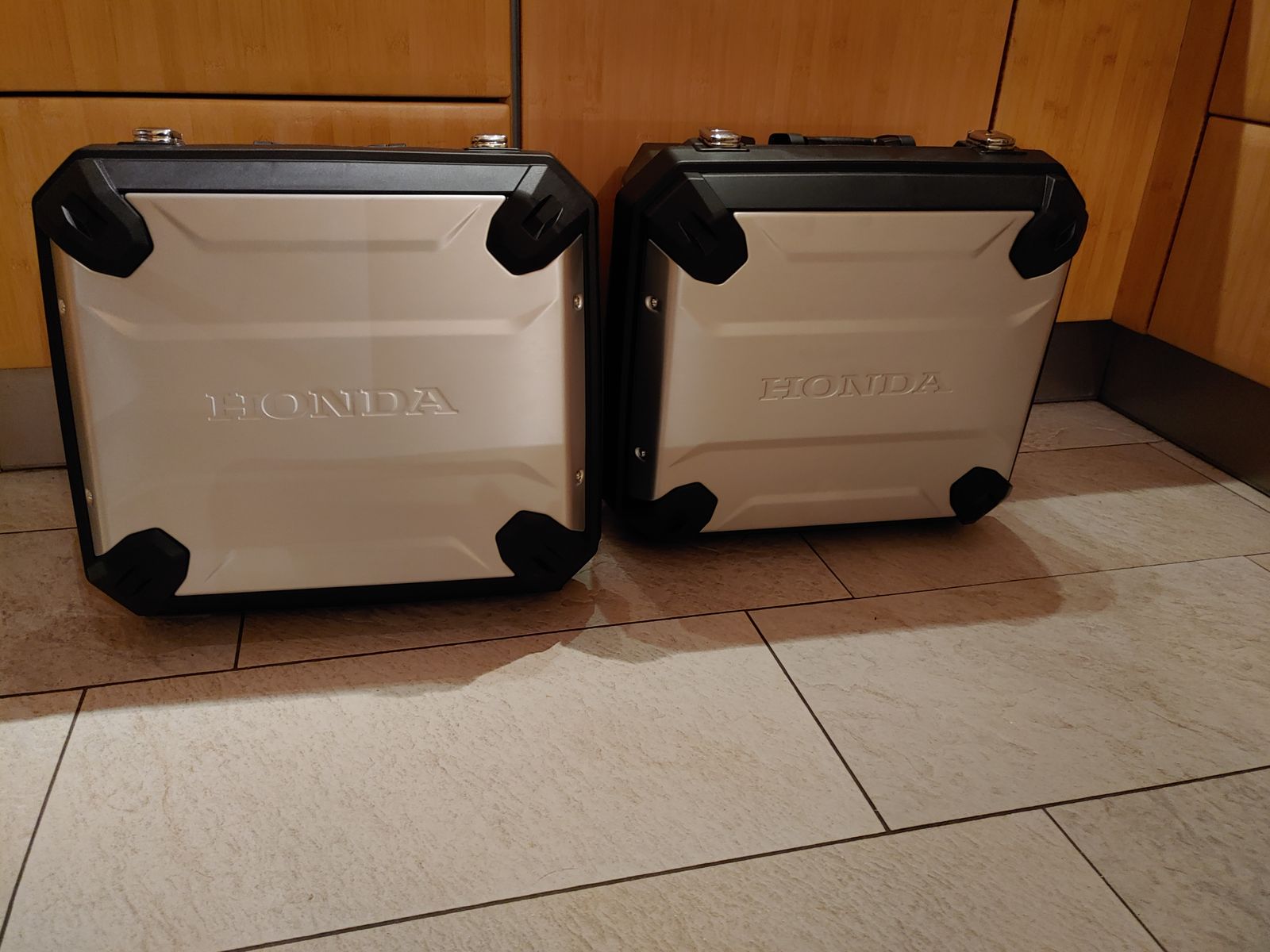

Bei Wellbrock in Bremen Lilienthal stehen noch ein Paar. Habe da ende letzten Jahres auch noch mal getauscht
Einfach mal nachfragen
Gruß Robert
besten Dank für die Tipps. Noch habe ich ja etwas Zeit bis zur ersten Tour mit Koffer
Gruß Robert
