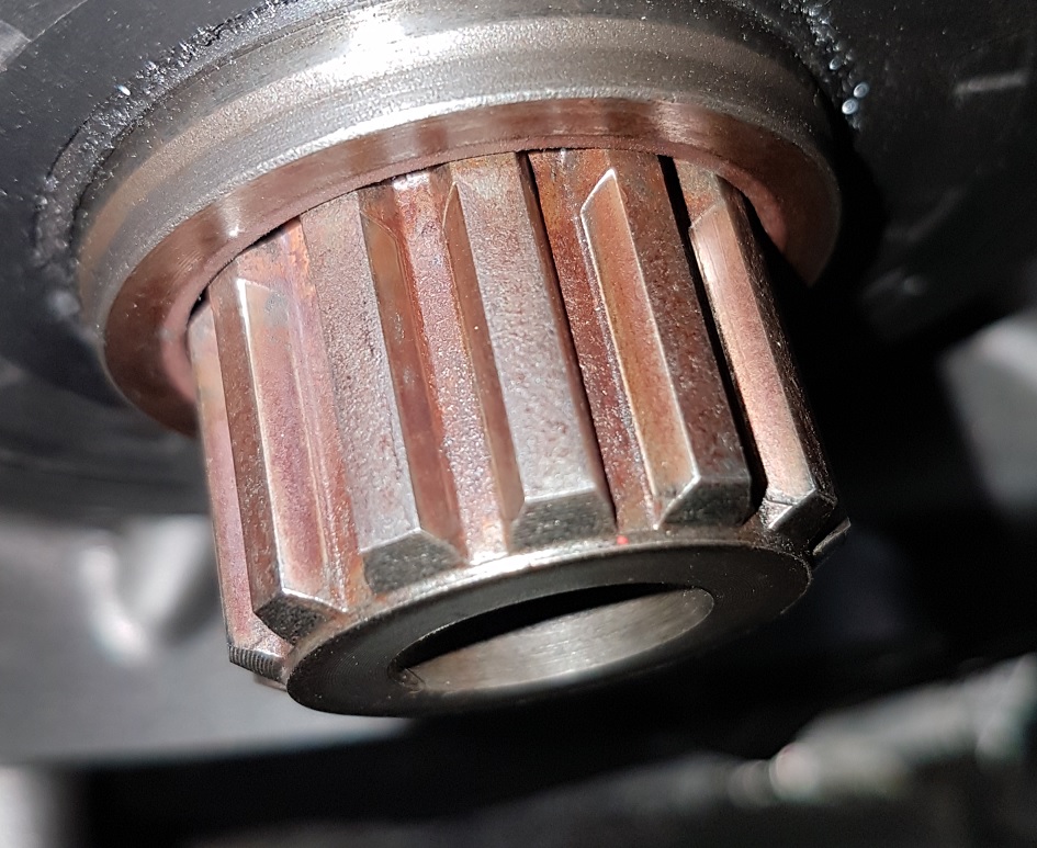

    Hmh, überlege mir gerade was unsere Kunden dazu sagen würden wenn die Verzahnung von den Losrädern auf den Wellen in unseren Getrieben verschleißen würden und Geräusche entstehen :think:
    Wie kommst du auf die Zahl 30000Km? Rein von der Anzeige an der Schwinge wie weit die Kette theoretisch gespannt werden kann, war die Kettenspannung noch im grünen Bereich und standen noch fast 50% zur Verfügung. Hatte die letzten 10000Km auch etwas genauer nachgeschaut in wie weit sich die Kette eventuell ungleich gelängt hat. Die Kette hatte sich aber bis zum Schluss recht gleichmässig gelängt.
    Der Kettensatz wurde getauscht da die Kette zum Schluss immer öfters kontrolliert und nachgespannt werden musste. Hatte keine Lust mir bei der mehrtägigen Tour Gedanken über die Kettenspannung machen zu müssen.
    Wie gesagt, ich bin kein KFZler. Ich bin Instandhalter, Schwerpunkt Mechanik. Habe mit CNC Maschinen zu tun und Spiel im Antrieb ist nicht nur schlecht für die Positioniergenauigkeit sondern sorgt schlichtweg für Verschleiß. Bedenkt man dann noch das Honda kein Fett an die Verzahnung dran macht, sich Rost bildet und dann schön Axial hin und her gerieben wird, super Kombination. Keine Ahnung warum das Ritzel axiales Spiel haben muss. Gleicht man eventuell Fertigungstoleranzen aus. Ist jetzt aber nur geraten.
    Mein Händler wollte mich dann beruhigen und hat mir erzählt wie die Ritzel bei anderen Modellen zum Teil auf der GAW sitzen und sich in alle Richtungen bewegen und Geräusche machen. Mir will das nicht in den Kopf. Eine GAW ist sicherlich kein Verschleißteil ...oder sollte es zumindest nicht sein.
    Antwort seitens Honda steht noch aus. Habe da wenig Hoffnung das da was kommen wird. Muss ich schauen wo ich da noch den Hebel ansetzen kann. Auch wenn die GAW nicht kaputt im Sinne das die Funktion nicht mehr gegeben ist. Mag das ungern so stehen lassen.
    Komme erst in den nächsten Tagen dazu nachzuschauen wie das JT Ritzel nun nach 3000Km auf der GAW sitzt. Wenn ich den Eindruck habe dass das Spiel merklich zugenommen hat wird das Ritzel auf die GAW geklebt.

    Laut meinem Händler ist die GAW noch in Ordnung. Ich selbst kann das nicht beurteilen. Bin aber wie gesagt der Meinung das dort kein Verschleiß sein sollte.
    [attachment=0]GAW.jpg[/attachment]

    Merke das mir in diesem Fall Grundwissen fehlt. Bin kein KFZler. Verstehe aktuell das Gewese die Flucht von Ritzel und Kettenrad zu prüfen wenn im Fall der AT das Ritzel axiales Spiel hat :think:
    Aber wie gesagt fehlt mir hier Grundwissen da es eventuell unterschiedliche Herangehensweisen gibt wie man diese Art von Kraftübertragung umsetzen kann
    ...bei meiner AT ist das der Fall. Der Original Kettensatz hat jetzt etwas mehr wie 45000Km gehalten. War schon etwas schockiert als ich das Original Ritzel demontiert hatte. Es war ein deutliches Spiel vorhanden. Habe mir ein Ritzel von JT besorgt das einiges satter auf der Welle sitzt. Scheinbar hat sich die Verzahnung am Ritzel abgenutzt wobei man auch leichte Spuren an der GAW sehen kann. Bevor ich mit der montage der Neuteile begann, habe ich meinen Händler angerufen. Ich bekam als Antwort das dies bei einem benutzten/verschlissenen Ritzel normal sei das dort Spiel entsteht. Ich soll Fett dran schmieren und gut ist. Da das JT Ritzel deutlich satter auf der Welle sitzt habe ich das jetzt erstmal so gemacht. Mit meinem Händler hatte ich E-Mail Verkehr dem ich die Videos mit Originalem und JT Ritzel geschickt habe damit man den Vergleich sieht. Weiter habe ich Honda angeschrieben. Mal sehen was die sagen. Meiner Meinung nach darf sich an dieser Stelle weder am Ritzel noch an der GAW Welle etwas abnutzen. Ich fahre jetzt eine mehrtägige Tour dann schaue ich mir das nochmal an. Denke aber das ich mir den passenden Kleber besorgen werde um das Ritzel auf die GAW zu kleben.
