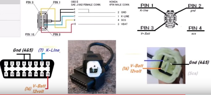

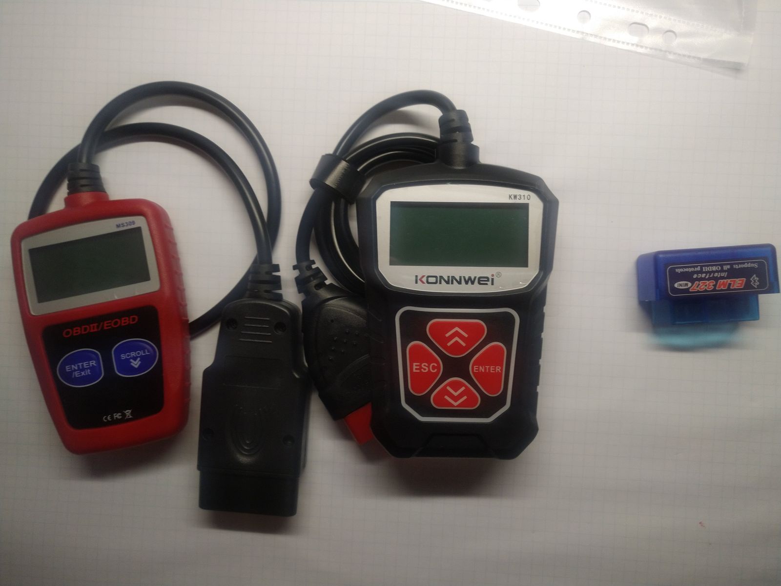

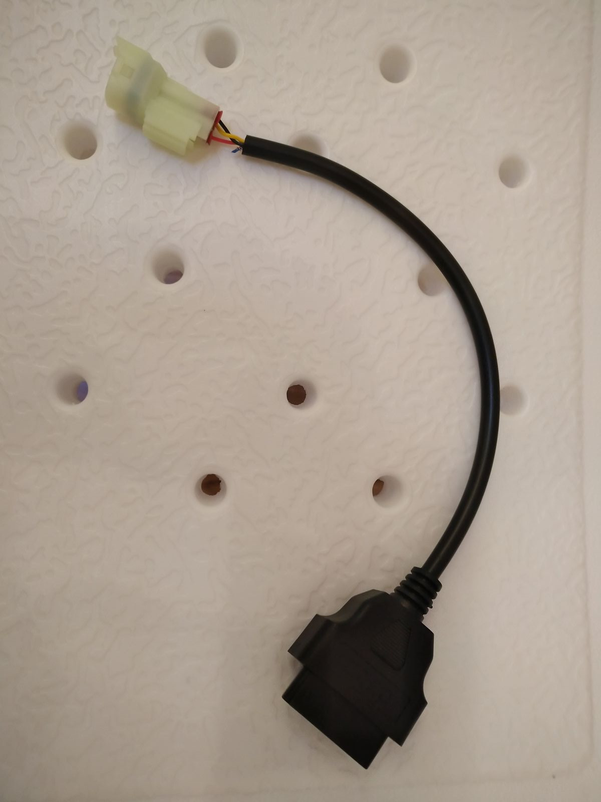

    Hallo Zusammen,
    anschließen kann man(n) :es hieran:
    Sicher getestet sind die beiden Auslesgeräte, der BT-Adapter soll nach I-Net Recherche auch funktionieren.
    Fehleranzeige ist im Klartext, nicht nur ein Code. Folgendes Protokoll sollte das Lesegerät beherrschen:KWP2000
    Nicht gehen tut das Topdon AL200, mußte ich schmerzlich herausfinden,
    obwohl es laut diesem Video funktionieren sollte: Klick mich
    Dieses Video war auch meine Vorlage, dann ein wenig in anderen Ländern gesucht und das Ergebnis stelle ich gerade vor.
    Der kleine BT-Adapter arbeitet mit der versch. Android-Apps.
    Bei mir hat das Adapterkabel folgende Belegung:
    Zum Schluß noch: Hiermit lassen sich nur abgasrelevante Fehler auslesen, kein ABS und/oder Komfortfunktionen
    Frank
