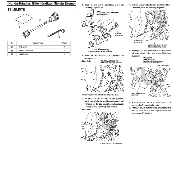

bei 2018er Model ist die Steckdose mit Kabel und Stecker zusammen (20€ bis 25€). Kabellänge ca 20cm. Steckverbindung ist gleich daneben.
Oberhalb von Abblendlicht unter der Verkleidung ist ein Weiser Stecker mit der Belegung Nebelbeleuchtung anzeige; Zündungsplus und Masse. Bei 2018er Model Früher war sogar Fernlicht beleckt Für Instrumenteinheit
Ich habe den Original Schalter eingebaut und ein Kabel zur der Nebelscheinwerferbelegung angeschlossen. Die andere Zwei hab ich für mein Navi benutzt.
Den Strom für Nebelleuchte habe ich von der hinteren Sitzbank abgegriffen.
