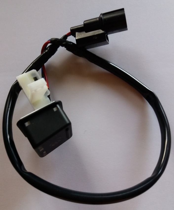

    Hab heute günstigere Nebler (grad keine Ahnung, welche, auf jeden Fall deutlich günstiger als Honda) mit dem Honda Originalschalter vom Händler verbaut bekommen. Hat mich darauf hingewiesen, dass jedoch die Kontrollleuchte nicht geht. Soll nicht anders gehen.
  • #12
    Klar geht das... Die Kontrollleuchte ist unabhängig von den verwendeten Lampen. Mit dem Hondaschalter geht es wunderbar.
    Aderfarben sind hier irgendwo dokumentiert.
  • #14
    Mit einfachem Plug and Play von anderen als von Honda gefertigten Kabelsträngen, funktioniert die Kontrollleuchte im Cockpit nicht.
    Dazu muß ein separates Kabel vom Schalter zur Kontrolleuchte gezogen werden. Diese Arbeit wollte sich der Händler wohl nicht machen, daher wohl seine Aussage.
    Bei den Hondanebelscheinwerfern ist das Anschlußkabel eben entsprechend vorkonfektioniert. Stecker miteinander verbinden und gut ist’s.

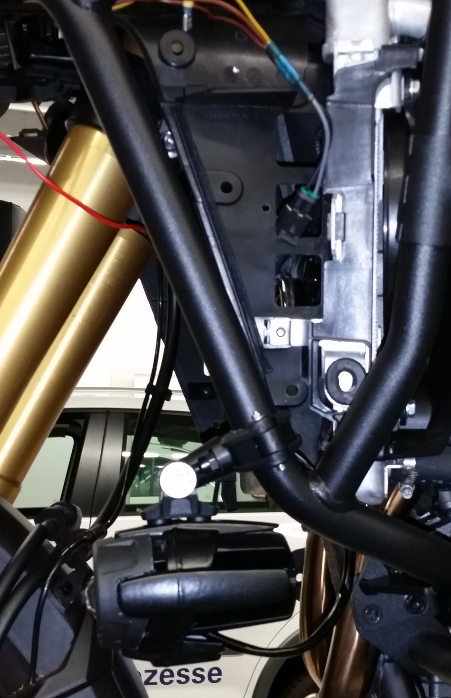

    Oberhalb von Abblendlicht unter der Verkleidung ist ein Weiser Stecker mit der Belegung Nebelbeleuchtung anzeige; Zündungsplus und Masse. Bei 2018er Model Früher war sogar Fernlicht beleckt Für Instrumenteinheit
    Ich habe den Original Schalter eingebaut und ein Kabel zur der Nebelscheinwerferbelegung angeschlossen. Die andere Zwei hab ich für mein Navi benutzt.
    Den Strom für Nebelleuchte habe ich von der hinteren Sitzbank abgegriffen.
