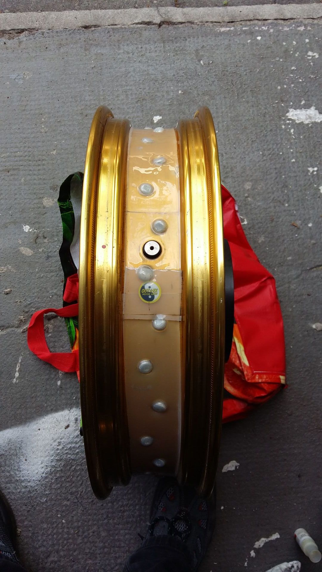

    Egal. Hinterrad ist abgedichtet und da habe ich keine Probelm- kein Rost, Salz usw.

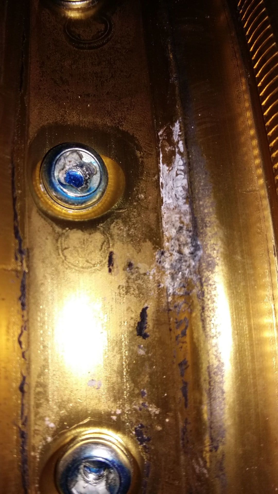

    Vorderrad ist bei mir immer noch Schlauch ausgerüstet und hier "Houston, we’ve had a problem". Alles rostet... Wirklich, mehrere Stellen sind Salz beschichtet und Elox geht ab. Und das Salz frisst unsere wunderschöne goldene Felgen;(.
    Ich verstehe das nicht. Ich fahre nur Frühling-Spätherbst, woher kommt das Salz dürch Speichen rein? Die Speichennippel sind komplett Salzbelegt...:violence-chainsaw:
    Nächstes Mal ich dichte dort mit 3M Klebeband, damit Wasser/Salz Eindrang ausschließen.
