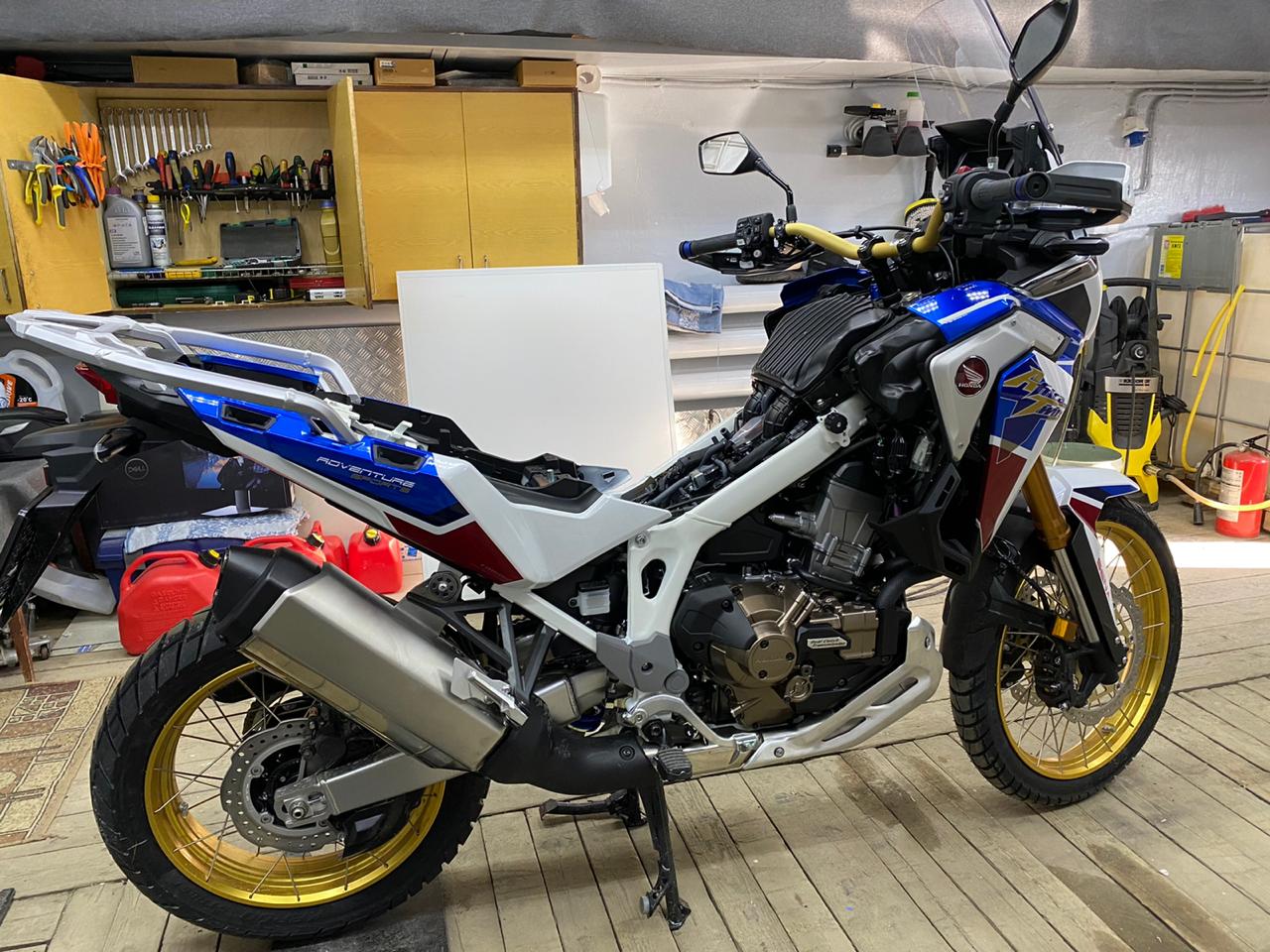

Wisst ihr ob die Heed Sturzbügel abmontiert werden müssen für den Tank abzubauen?
So wie ich das sehe auf den Bildern von Dimi, kann der Bügel glaube ich dran bleiben...

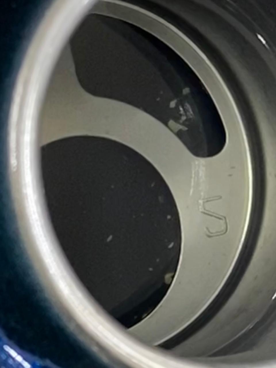

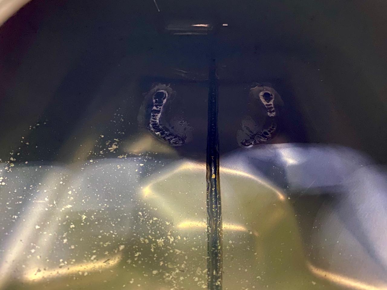

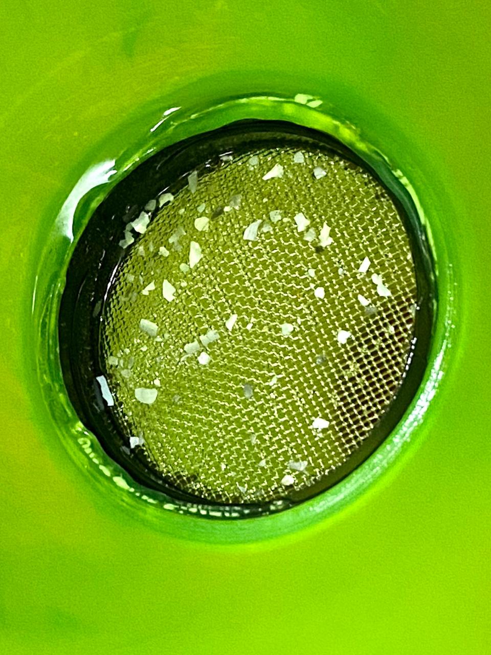

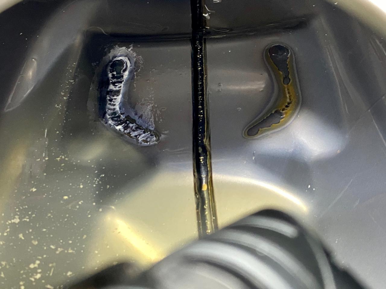

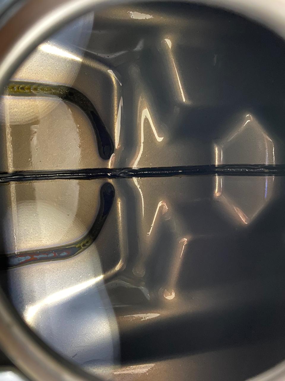

Oder hast du nach jeder Fahrt das Mopped gründlich gewaschen?
Natürlich nicht. Ich habe nur ein mal das Motorrad geputzt. Aber warum außen ist nix passiert? Und innen drin- rostet? Hat die Oberfläche innen dünnere Elox Beschichtung? Kann nicht sein.
