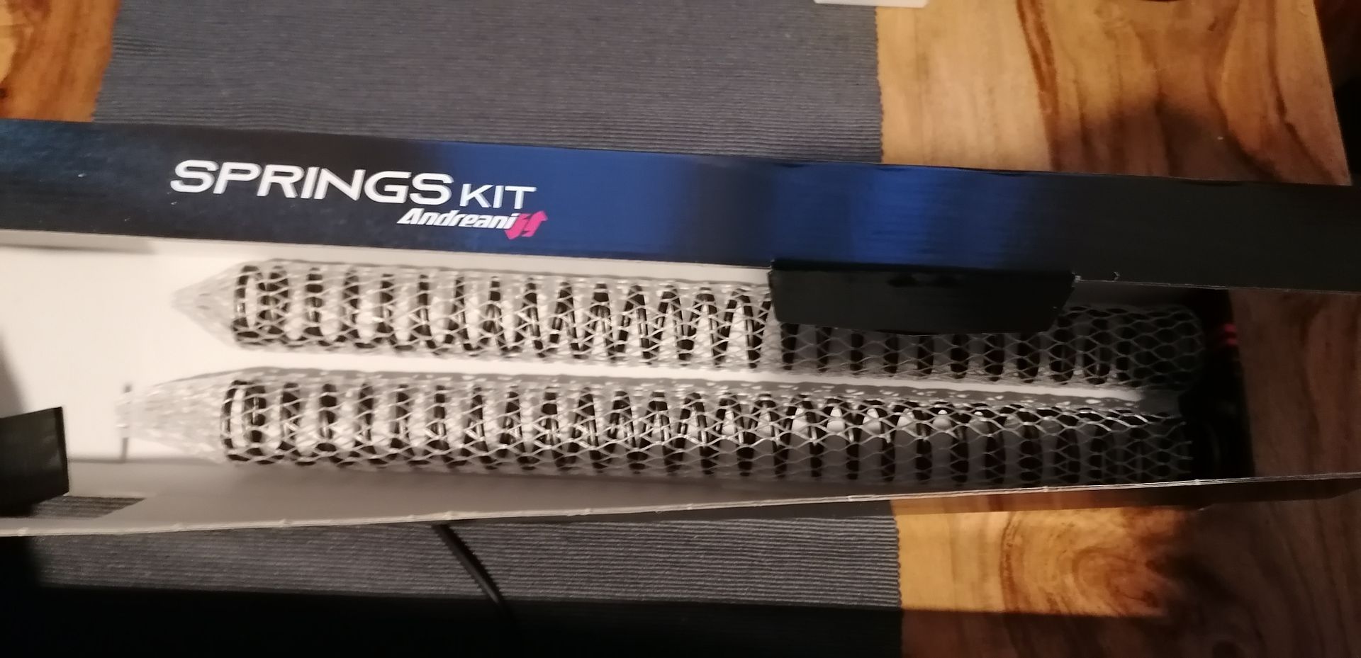

Ich habe meine Bergziege auch komplett umgerüstet und jetzt bringt sie mir noch mehr Spaß
Auch HyperPro Federbein, Andreani Rally Federgabelcartrige, Fußrasten Bosley Pegs usw usf.
Will nicht wissen, was ich dort ausgegeben habe, egal, das Motorrad fährt jetzt so wie ich will
