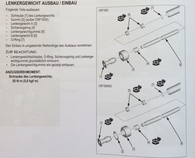

    Die Honda Lenkgewichte sind ja quasi schwimmend installiert um auftretende Schwingungen zu dämpfen. Durch Einkleben der Patronen wird diese Funktion sicherlich verändert.
    Die Befestigung der äußeren Lenkergewichte muss man ja auch noch verändern wenn man die Befestigung zum M6 bzw. M8 Innengewinde der Patronen realisieren will. Vielleicht passt da was fertiges von einem anderen Motorrad?

    Die AT hat äußere und innere Lenkergewichte verbaut. Nach meinem Verständnis könnte man lediglich die äußeren Lenkergewichte erhalten wenn man die Patronen implantiert.
    Honda hat einen nicht unerheblichen Aufwand bei den Lenkergewichten betrieben. Momentan bin ich nicht sicher ob es eine gute Idee ist da so brachial einzugreifen.

    Möchte auch die Patronen von coolride einbauen. Zur Vorbereitung hatte ich mich bei Honda Frankfurt nach dem Innendurchmesser des Lenkers erkundigt. Dabei kam gemessen raus: 16,41 mm. Allerdings gibt es Innen ein Feingewinde in welches die Lenkerenden mit den Innereien auf beiden Seiten eingeschraubt werden. Wahrscheinlich ist es ein M18x1,5 (nach ISO/ DIN, Kernlochtiefe von 16,5 mm). Wie weit dieses Gewinde in den Lenker hineinreicht weiß ich nicht. Das sorgt sicher für einen Zusatzaufwand bei der Montage der Patronen.
    Ich hab es selbst nicht gesehen und möchte deshalb nicht zu möglichen Lösungsmöglichkeiten spekulieren.
    Vielleicht hat ja einer der glücklichen Besitzer hier schon mal an den Griffen/ Lenkerenden gebastelt und kann Hinweise zum mechanischen Aufbau der Lenkerenden und Innereien geben?
