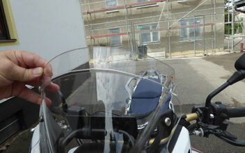

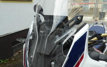

Sieht gut aus! Wie groß bist du denn?
Bin 1,83 m, Sitz in obere Position
Ich hab von der Puig Racing, die mir immer noch zu hoch war, nochmal 4 cm abgesägt. Jetzt passt sie ideal, keine Verwirbelungen mehr und die Optik stimmt auch.

Ich habe einen ähnlichen Weg wie peterxx gewählt.
Ich hatte lästig laute Turbulenzen am Helm. Mit Tankrucksack und Lenkertasche war es schon besser, aber bei Geschwindigkeiten über 100 kmh immer noch unerträglich. Deshalb montierte ich die Puig Racing Scheibe, aber das brachte nicht viel. Nun hab ich von der Puig Racing nochmal 4 cm gekürzt und es ist endlich Ruhe. Nun sitz ich zwar im vollen Fahrtwind (ist mir sowieso lieber), aber die lästigen Turbulenzen sind weg.
Die Puig hat übrigens nicht das dämliche Loch in der Scheibe für die Hinterströmung. Ausser tote Fliegen auf dem Instrumententräger und auf dem Navi brachte das eh nix.[attachment=1]Puig1.jpg[/attachment]
[attachment=0]Puig2.jpg[/attachment] -
