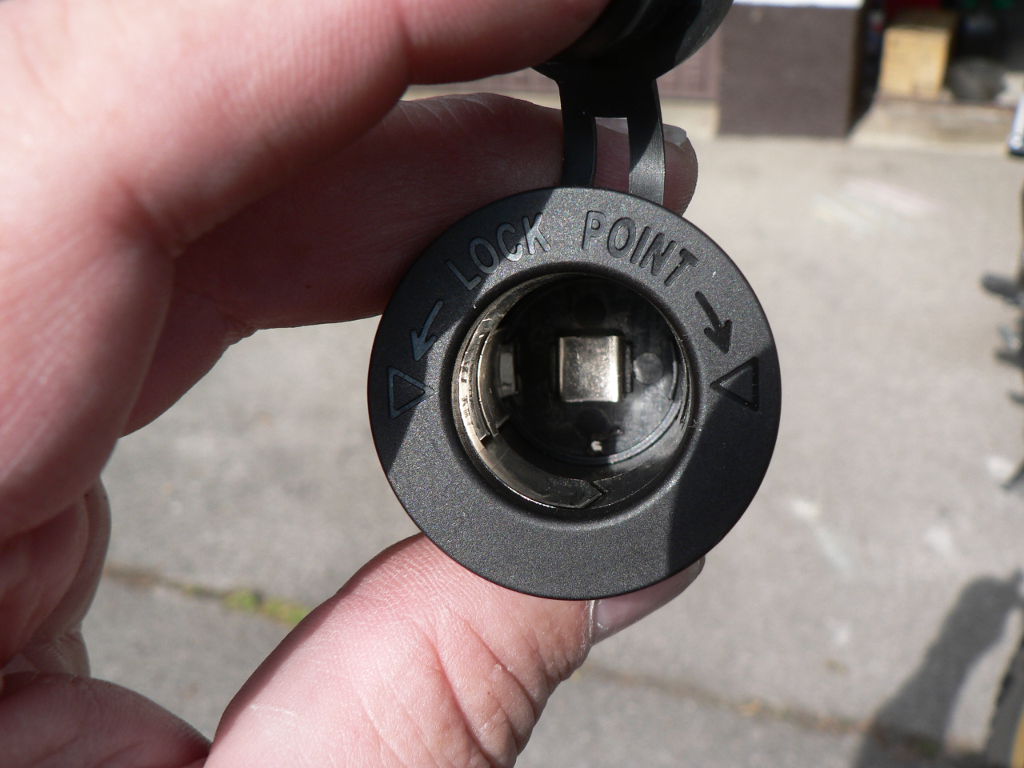

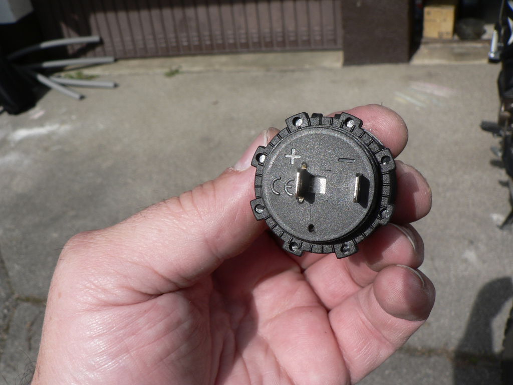

Ich denke, bei Regenfahrt dürfte da kaum Nässe hinkommen und wenn ich über Nacht im Freien parke, nehme ich den USB Einsatz raus.
Die 12V Dose hat nur simple Kontakte ohne jede Elektronik. Etwas Feuchtigkeit macht da nix und Nässe wird nur dann problematisch, wenn die Steckdose voll Wasser steht. Damit das nicht passiert, hab ich an der tiefsten Stelle der Dose ein Loch ⌀ 1,5 mm gebohrt:
[attachment=1]m1030292.JPG[/attachment] [attachment=0]m1030293.JPG[/attachment]
Wenn der USB Einsatz einen Wasserschaden erleidet, kommt er in die Tonne - kostet nur ca. 5 €.
Ich hatte so eine USB Doppelsteckdose verbaut, an Zündungsplus angeschlossen und etliche tausend km spazieren gefahren. Als ich sie endlich verwenden wollte, musste ich feststellen, dass die Dose inzwischen nicht mehr funzt, hat wohl bei einem der andauernden Regenschauer Wasser gezogen. Dummerweise hatte ich in der Zwischenzeit einen Heed Bunker Schutzbügel verbaut und der Tausch der USB Dose wurde zur Mega-Schrauberaktion.
grrr
Jetzt hab ich eine normale 12V Steckdose mit einem Einsteck-USB-Modul drin. Hat gegenüber der USB-Dose viele Vorteile:
