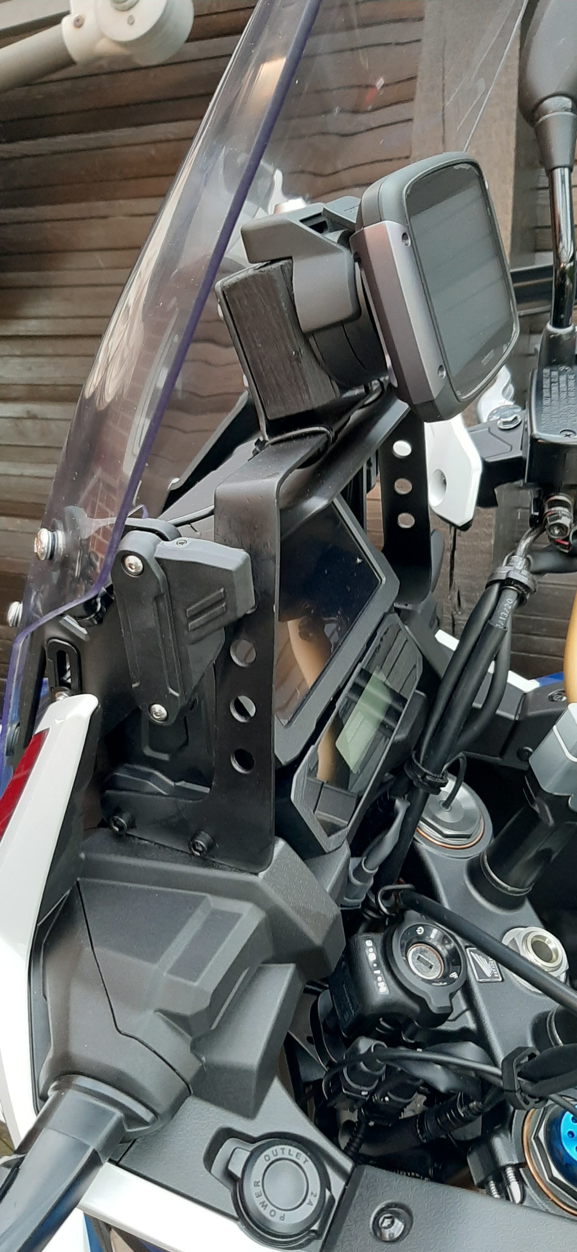

Hallo, wie gewünscht hier ein paar Foto`S jedoch noch mit dem Original nach Varaudo`s Bauplan mit einem Adapter Klotz aus Holz um von der Scheibe weg zu kommen, der neue ist halt nur mit Spiegelverkehrter Halteplatte ausgesägt und zur Tankseite hoch gebogen,Strom ist von dem 6Polligem Stecker unter der Sitzbank grün = Masse links unten der Erste/ geschaltetes Plus unten der dritte von Rechts schwarz-Rot, rechts der erste ist Dauerplus. Ich habe es über geschaltetes Plus angeschlossen und im Navi eingestellt das es nicht über Zündung ausgeschaltet wird sodas es halt nicht gleich mit ausgeht wenn man noch mal was nachsehen will.
Hallo Moin, auch ich habe deinen Halter nachgebaut, mit einer kleinen Änderung und zwar habe ich Stahlblech genommen und die Platte wo der Sockel für das Navi dran geschraubt wird auf der anderen Seite also zum Tank weisend ausgesägt und hochgebogen(Spiegelverkehrt), um weiter von der Scheibe weg zu kommen da ich den TomTom Rider 550 mit Abschließbarem Sockel verbaut habe und dieser sonst mit der Scheibe in Berührung kommt.
Auf diesem Wege noch mal vielen Dank für deine Mühe das hier allen zugänglich zu machen.
