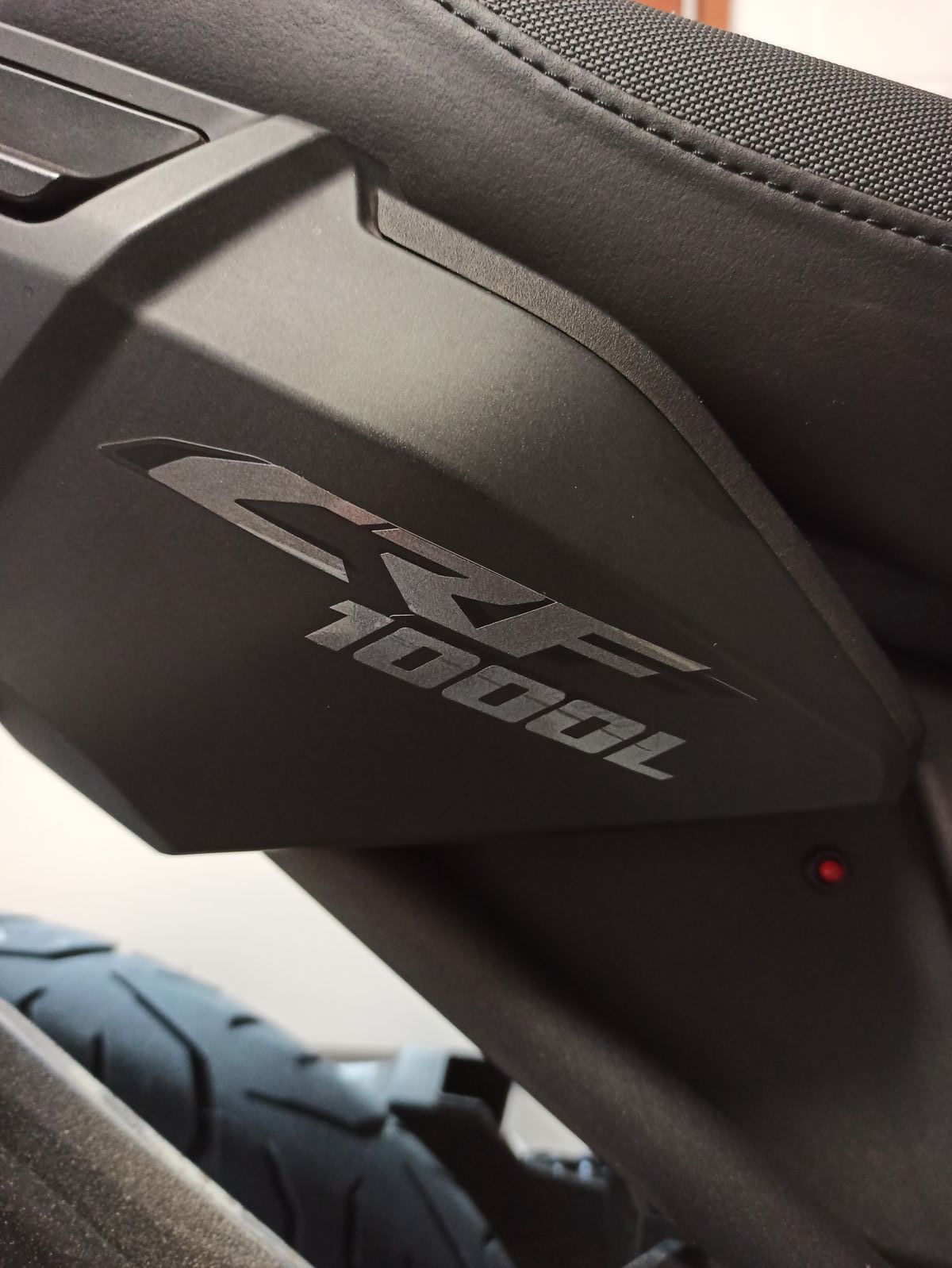

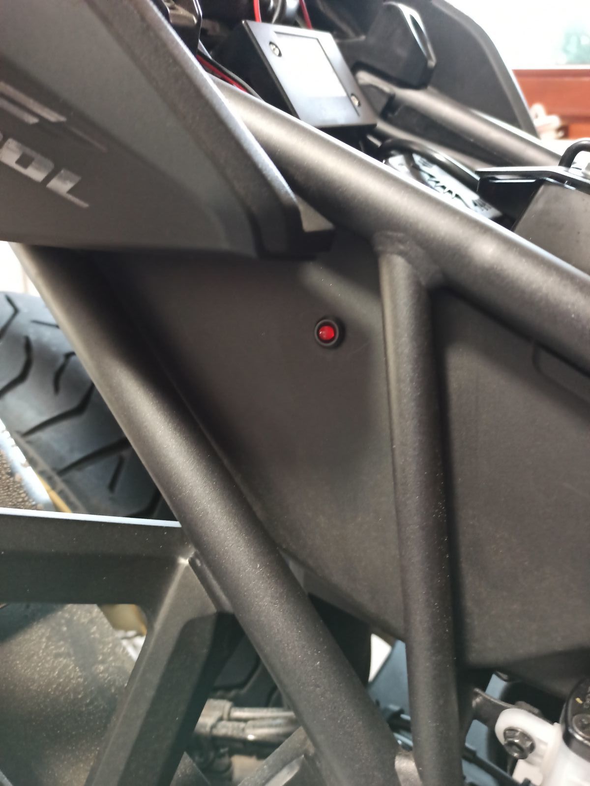

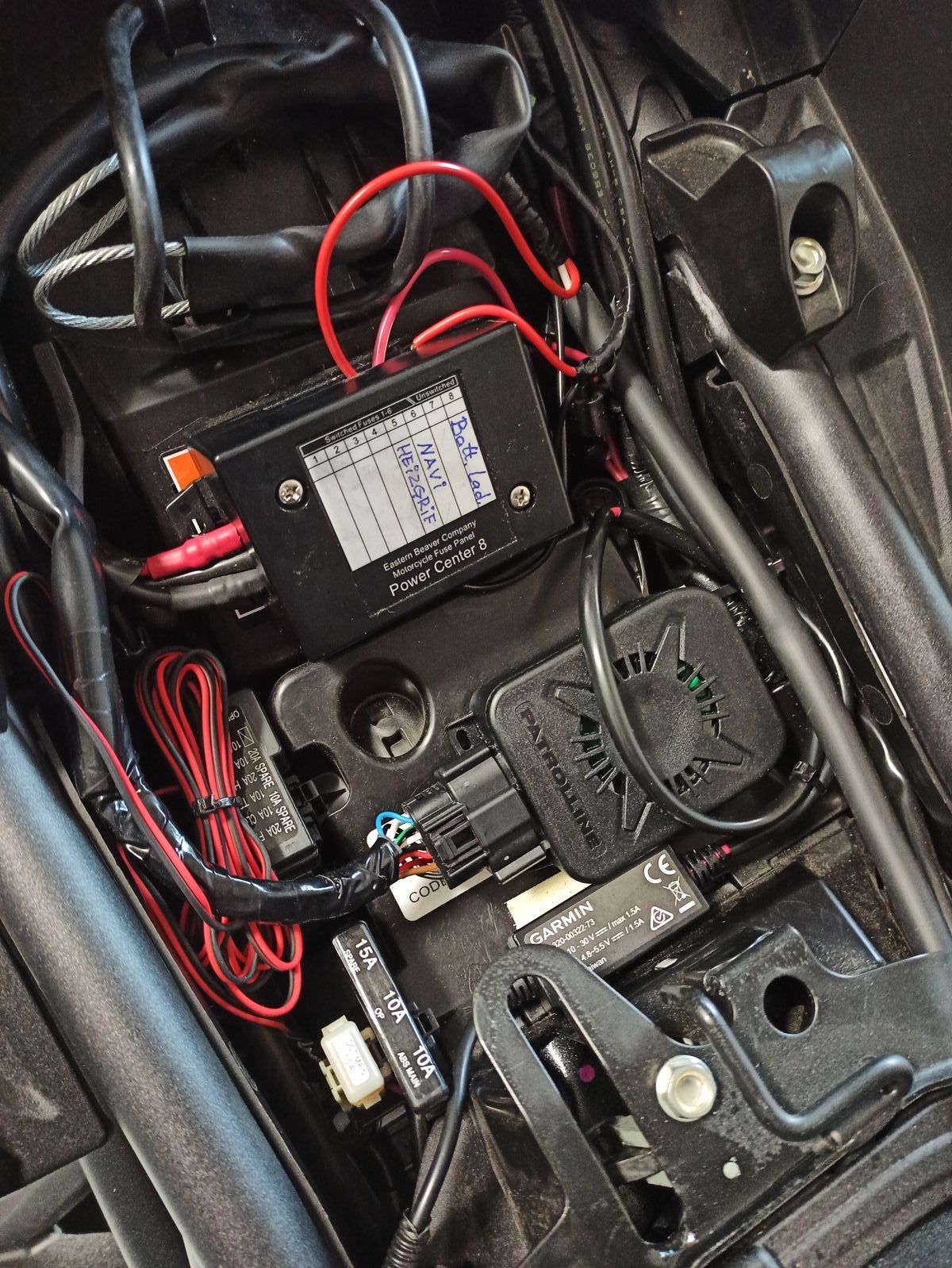

ich habe meine Patrolline HPS 930 Alarmanlage nun an der 1000er montiert.
Der Anschluss war denkbar einfach, der mitgelieferte Kabelstrang wird nur am Zubehörstecker unter dem Soziussitz angeschlossen. Der steuert auch die vorderen und hinteren Blinker an, liefert Dauer- und Zündungsplus und ist meines Wissens auch für die original Alarmanlage vorgesehen gewesen.
Da ich aber auch die Eastern Beaver Anschlusseinheit verbaut habe und diese auch diesen Stecker benutzt, musste ich diese mit einer Lötverbindung zusammenfassen.
Die Anlage habe ich mit Klettsteifen befestigt und die LED seitlich verbaut. Empfindlichkeit auf 5 eingestellt, 1 ist am empfindlichsten.

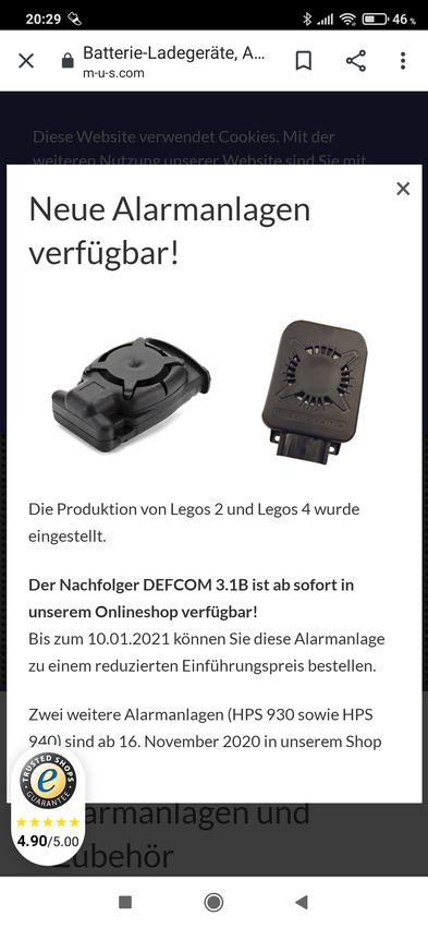

Die Alarmanlage ist demnächst im deutschen Shop erhältlich. Die Legos Alarmanlagen von M&S werden zum Beispiel auch bei Louis verkauft
Spricht hoffentlich für die gute Qualität.
Habe jetzt aber auch schon über ebay in Italien bestellt.
