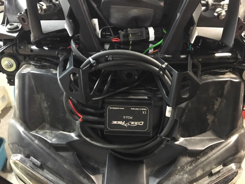

Das geschaltete "+" am Stecker an der Front und am Heck hängen an der gleichen Sicherung. Ich habe mir für den Frontstecker das passende Gegenstück besorgt und einen Y-Adapter für Navi und Heizgriffe gebaut (siehe Fotos). Funktioniert seit einiger Zeit reibungslos und letztes Wochenende durften die Heizgriffe zeigen, was sie können

Ich habe mir zuerst auch nur die einfache Version gekauft, die fahre ich an meinen 2Vs. Bei der AT habe ich mir dann noch nachträglich den PCU gegönnt. Es ist von der Temperatur schöner einzustellen, als mit dem Kippschalter.

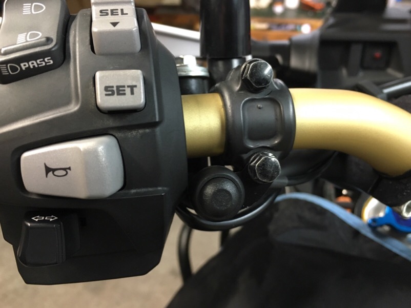

ich kann dir die Coolride nach dem Test am letzten Wochende nur empfehlen. Spannung im Cockpit vorne am geschalteten Plus abgenommen. Funktioniert einwandfrei, die LED-Anzeige habe ich rechts auf Höhe der Neutral-Anzeige angebracht. Drucktaster integriert sich mit dem Coolride 45° Winkel perfekt.
