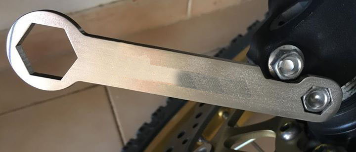

Auf FB hat ein AT-Kollege aus Chile eine schöne Erweiterung des Bordwerkzeugs angeboten. Das Tool-Set soll 38 USD (nach D inkl. Versand 49 EUR) kosten.
Zu erreichen ist er über rpombo@hotmail.cl.
Hier einige Fotos:

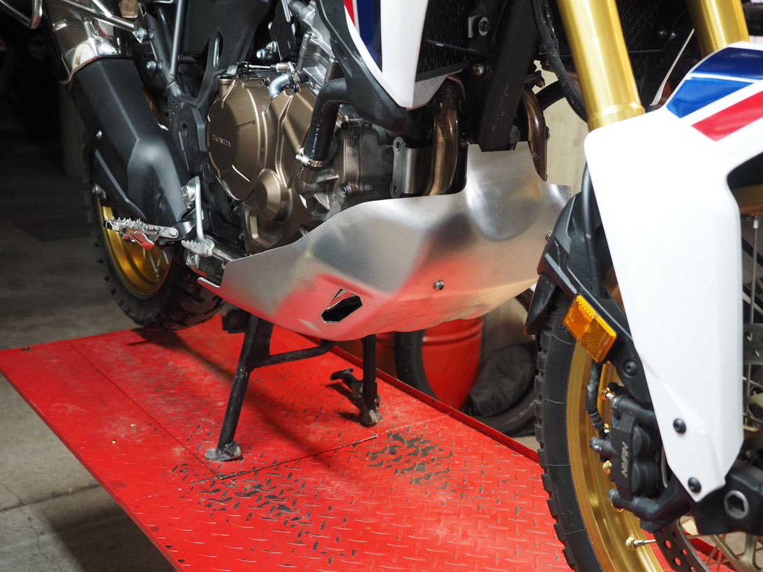

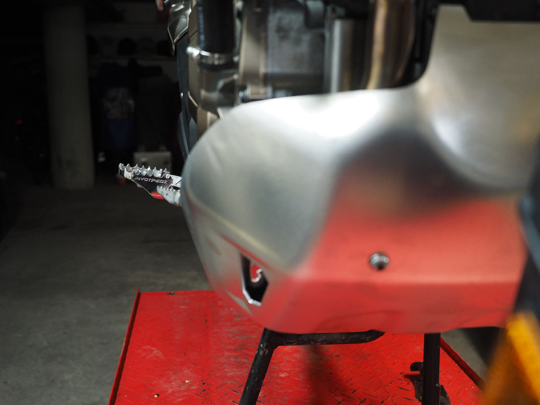

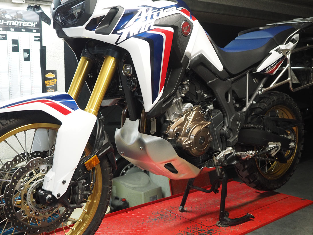

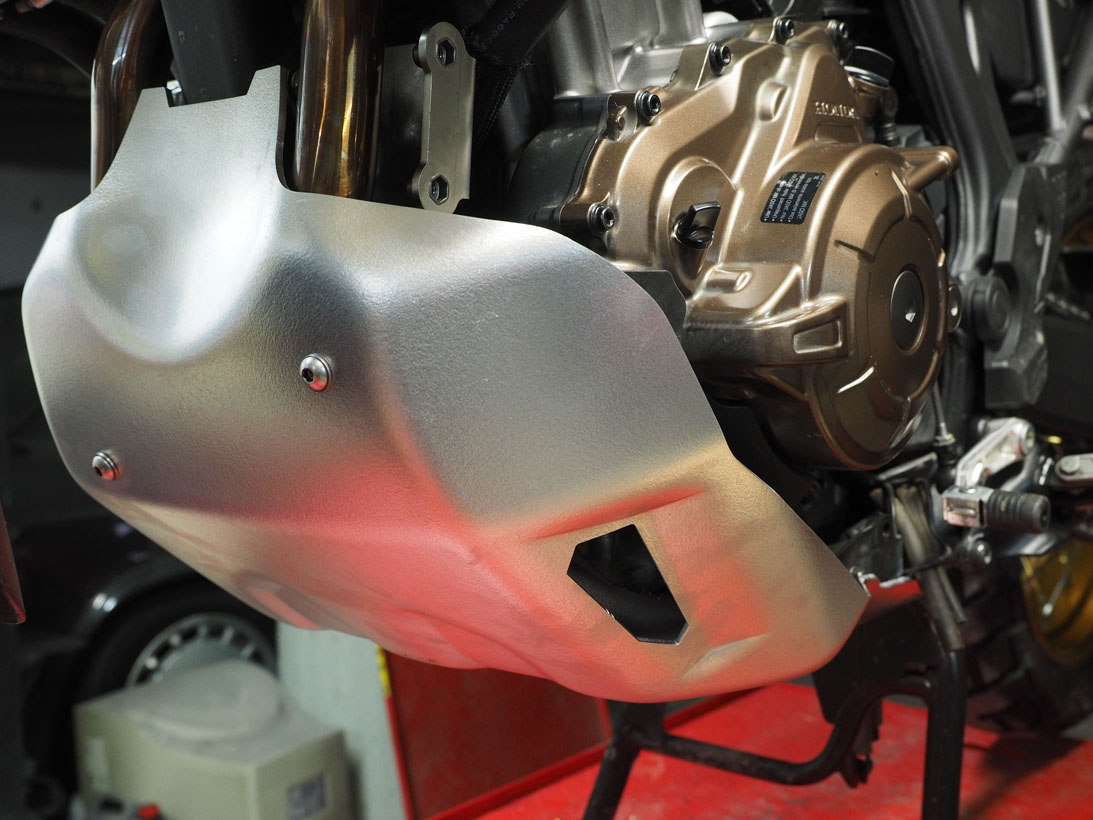

... Motorschutz montiert:
[attachment=5]TT01.jpg[/attachment]
[attachment=4]TT03.jpg[/attachment]

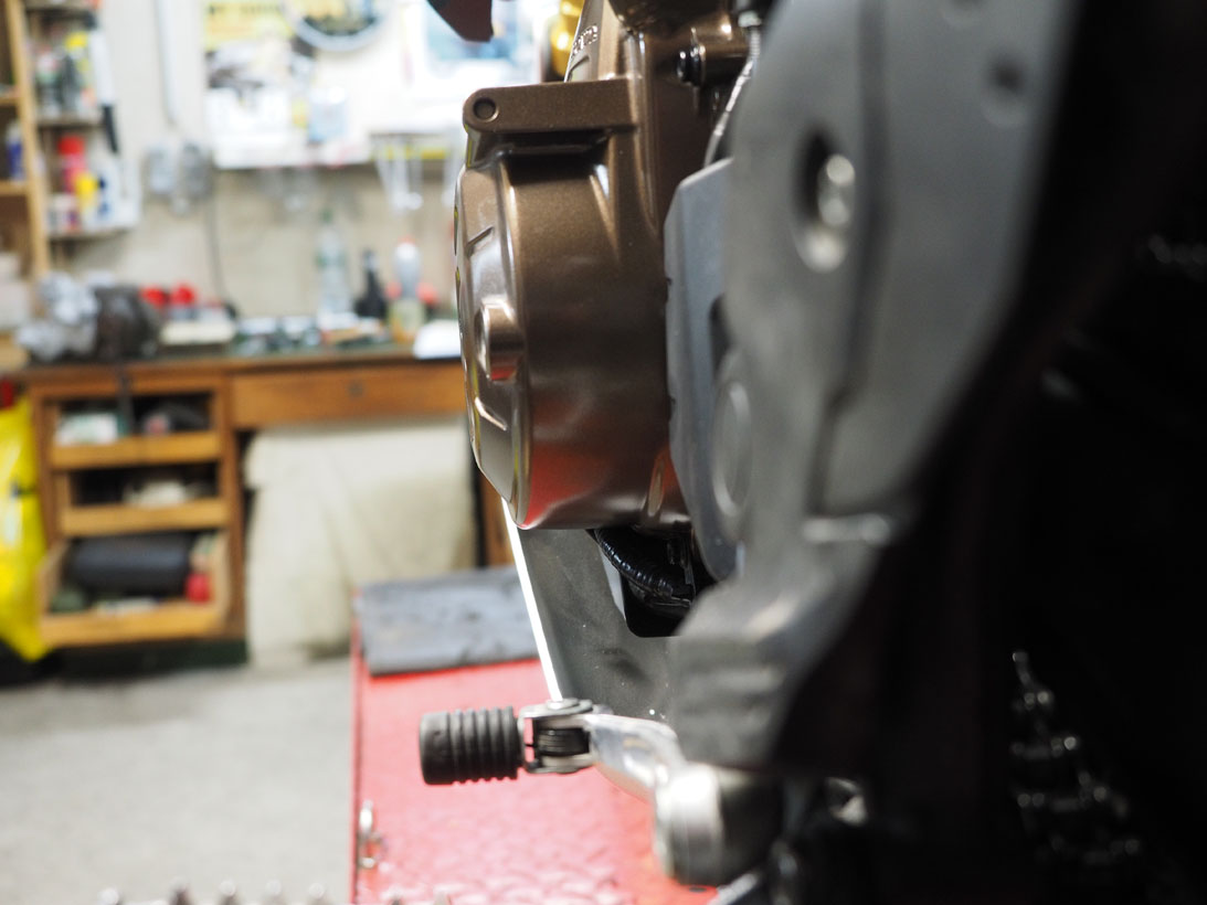

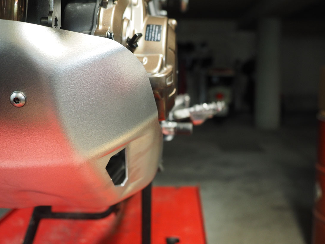

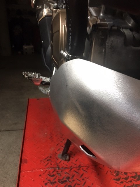

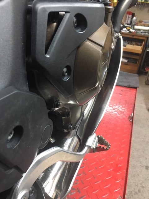

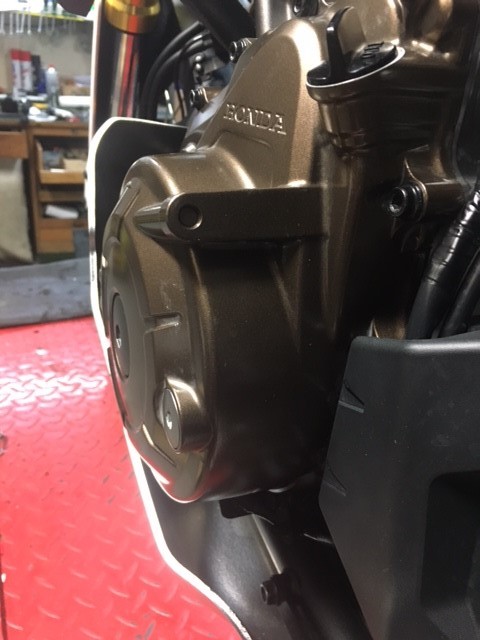

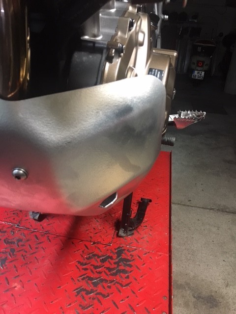

... und jetzt noch die Sicht auf die Gehäusedeckel:
[attachment=3]TT11.jpg[/attachment]
[attachment=0]TT14.jpg[/attachment]
links steht der Seitendeckel noch etwas heraus
[attachment=2]TT12.jpg[/attachment]
[attachment=1]TT13.jpg[/attachment]
rechts schliesst er mit dem Schutz ab.

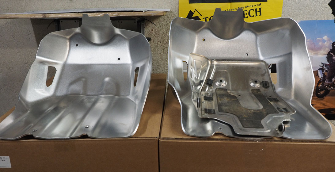

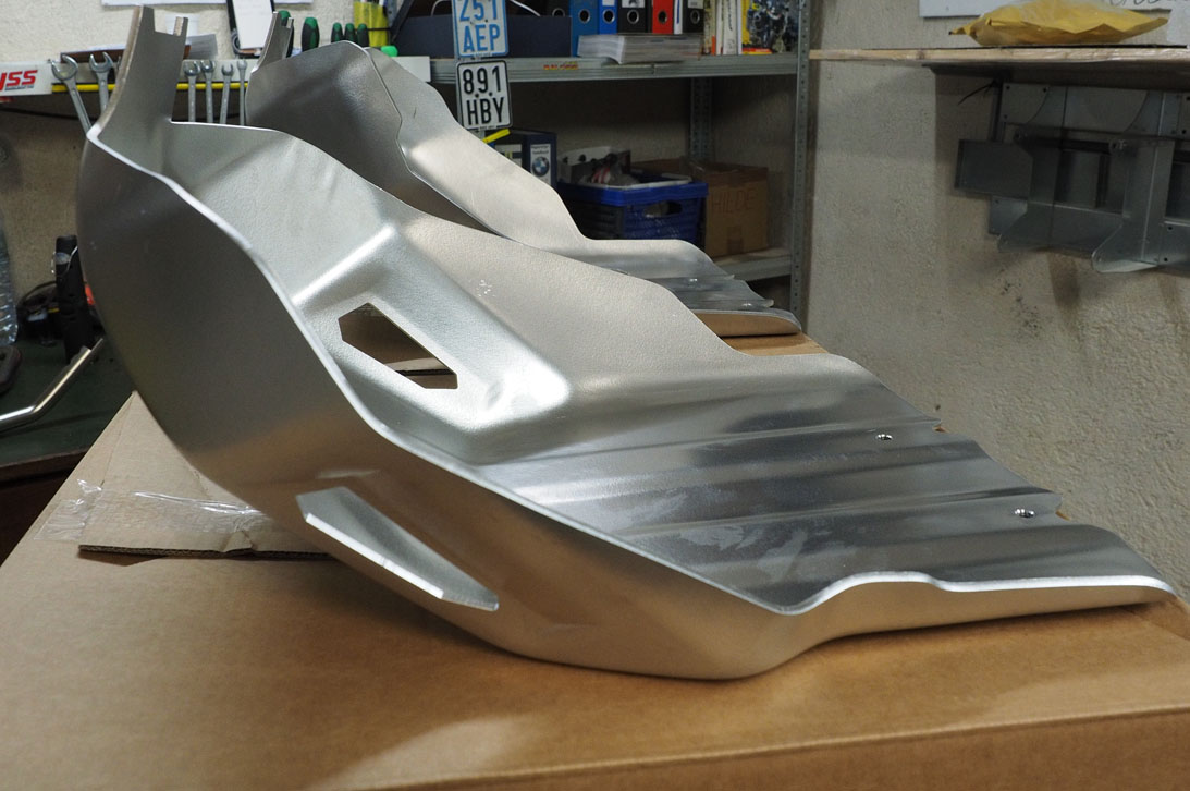

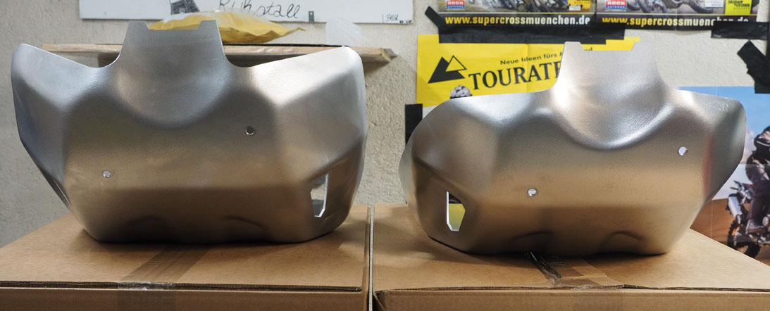

... jetzt noch die Fotos des kleineren Rallye Motorschutzes von TT, zuerst die beiden (Rallye und Rallye Extreme) im Vergleich:
[attachment=4]TT20.jpg[/attachment]
[attachment=3]TT21.jpg[/attachment]
[attachment=2]TT22.jpg[/attachment]
[attachment=1]TT23.jpg[/attachment]

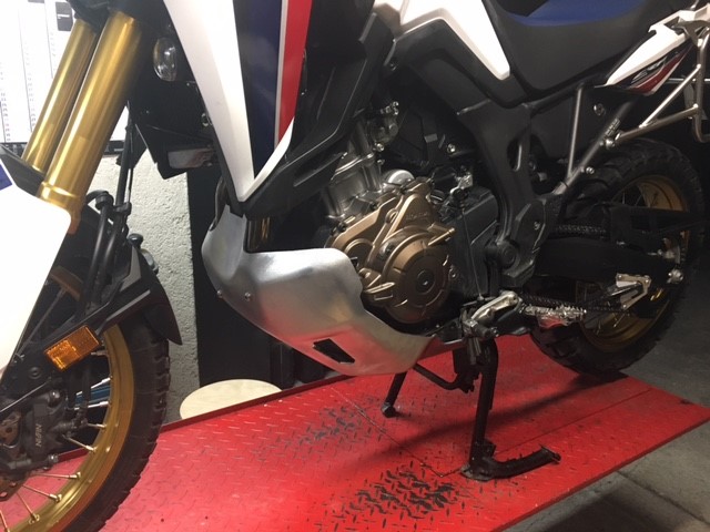

und hier den Rallye montiert:
[attachment=0]TT02.jpg[/attachment]

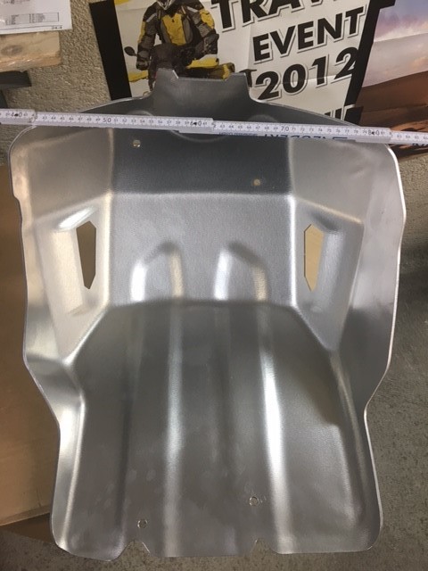

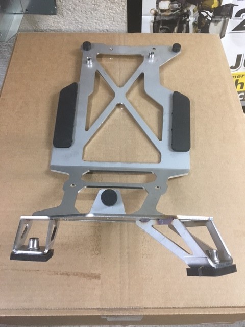

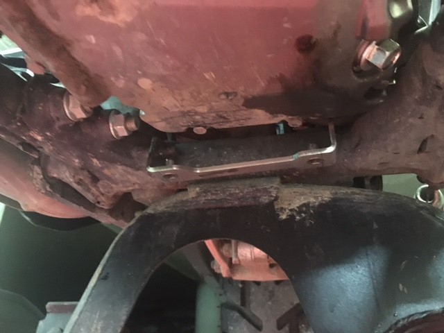

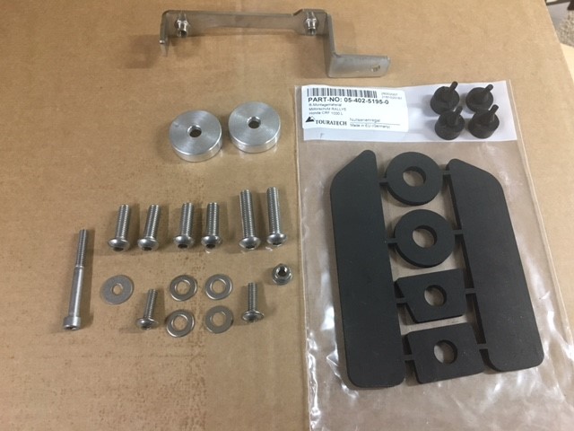

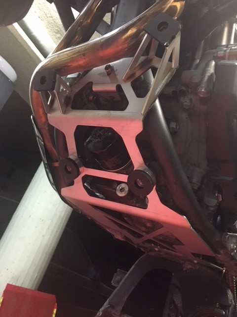

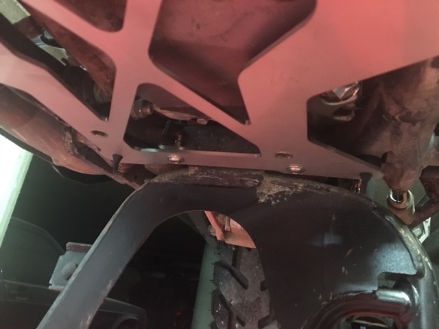

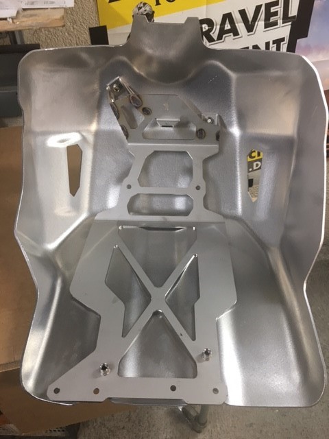

Servus miteinander,
gestern habe ich den Rallye extreme Motorschutz von TT montiert. Passform hervorragend, die "innere" Halterung wird mit 5 Schrauben befestigt, der eigentliche Motorschutz mit vier Schrauben.
Wahlweise können noch zwei zusätzliche Befestigungsschrauben der inneren Halterung durch Bohren von 2 Löchern auch für den Motorschutz verwendet werden. Bohrschablone ist dafür die innere Halterung.
Die Schutzwirkung von vorne sollte einwandfrei sein, der Schutz für die Seitendeckel bei seitlichem Umkippen eher gering.
[attachment=5]1.jpg[/attachment]
[attachment=4]2.jpg[/attachment]
[attachment=3]3.jpg[/attachment]
[attachment=2]4.jpg[/attachment]
[attachment=1]5.jpg[/attachment]
[attachment=0]6.jpg[/attachment]
