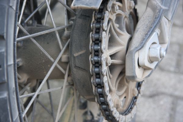

    Der Öltropfen, der vom Öler auf die Kettenradflanke abgegeben wird, zieht sich als Ölfaden ab und dieser wird nach außen gedrückt. Der Ölfaden presst sich in den Spalt zwischen Innenlasche und Rolle. Dort zieht sich das Öl in den Spalt zwischen Rolle und Hülse. Da sich so ein Tropfen auf mehrere Kettenumdrehungen verteilt ist sicher gestellt, dass alle Kettenglieder was abbekommen.
    Bei Regen stellt man den Öler entsprechend ein und die Schmierung wird intensiviert.

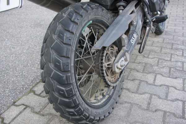

    Der Öler ist sparsammer und damit sauberer als die Fettspraydose.
    Das Öl, welches zu einem geringen Teil in der Felge landet kann man mit einem Lappen wegwischen. Dazu braucht es keine Reiniger:.
    Die Kette bleibt praktisch sauber, eine Reinigung wie bei der Fettdose fällt weg.
    Ich muss einmal im Jahr den Tank nachfüllen, das ist alles.
    Keine Sprüherei auf Tour oder nach Regenfahrten.
    Die Kette läuft leichter.
    Die Kette hällt (bei guter Qualität) mindestens doppelt so lange.

    Eine Motorradkette ist vielschichtig aufgebaut. Der Kettenbolzen bildet den Kern der Kette. Auf dem Bolzen sitzt die nächste Schicht, die Kettenhülse. Zwischen Hülse und Bolzen ist eine Fettfüllung eingearbeitet, die nach außen durch die Dichtringe (O, X, Z...) abgedichtet wird.
    Dadurch ist das innere Gelenk der Kette auf Dauer geschmiert.
    Auf der Hülse läuft aber noch die Kettenrolle, zur Seite hin bilden die Kettenlaschen den Abschluss. Da dichtet keine Dichtung etwas ab, die Fläche zwischen Rolle und der darunter liegenden Hülse muss geschmiert werden, sonst droht Verschleiß.
    Wie funktioniert eine Motorradkette?
    Die Rolle bleibt, wenn die Kette ins Zahnrad läuft, im Zahnradtal stehen, sie dreht sich also praktisch gar nicht beim Umlenken der Kette im Zahnrad. Die Hülse ist es, die sich bewegt. Sie bewegt sich minimal um den Nietbolzen und in der Rolle. Durch die extrem hohe Umlaufgeschwindigkeit der Kette sind die Hülsen eigentlich permanent in Bewegung, sobald das Motorrad fährt.
    Durch die Reibung zwischen den Hülsen und den Rollen entsteht Wärme. Wenn die Reibung durch mangelnde Schmierung groß genug ist, führt dazu, dass die Fettfüllung zwischen der Hülse und dem Bolzen sich ausdehnt und sogar flüssig wird. Irgendwann können auch die besten Dichtringe die Füllung nicht daran hindern, nach außen zu gelangen. Das Fett ist weg, der Verschleiß in der Kette nimmt rapide zu. Der Bolzen und die Hülsen, reiben aneinander und bekommen Spiel. Das Kettenglied wird sehr heiß, der Dichtring wird spröde und Wasser gelangt in die Kette. Der Abrieb zwischen Bolzen und Hülse rostet erst unsichtbar vor sich hin, bis erneut Wasser den Rost mit nach außen spült. An den Dichtringen und Laschen lagert sich der Rost ab, an den betroffenen Stellen hat der Bolzen zur Hülse Spiel.
    Die Kette hat sich gelängt, die Gelenke der Kette sind also ausgeschlagen. Eine Kette wird nicht durch das Auseinanderziehen des Stahls gelängt. Das Kettenglied bekommt zwischen Bolzen und Hülse Spiel, das ist Kettenlängung.
    Oft ist das nur an einzelnen Stellen der Fall, dann spricht man von ungleicher Kettenlängung.
    Schmiert man die Fläche zwischen der Rolle und Hülse, wird die Reibung minimiert und der beschriebene Effekt stark abgeschwächt. Wobei Öl besser schmiert als Fett oder Teflon.
    Der Schmierstoff muss unter die Rolle gelangen, um die Reibung zu minimieren. Das heißt, der Schmierstoff sollte zwischen Innenlasche und Rolle aufgetragen werden und nicht auf die Dichtringe.
    Ich sehe öfters, dass der Schmierstoff auf die Dichtringe gesprüht wird, das ist sinnlos. Der Dichtring an sich benötigt eigentlich keinen Schmierstoff.

    Der CLS EVO gibt bei einer 525er Kette etwa alle 7 Minuten einen Öltropfen auf die Kettenradflanke. Zum Vergleich ein Unterduck-Scottoiler soll alle 1-2 Minuten einen Trpfen abgeben, was man eh nie genau einstellen kann, da sich die Ölviskosität ständig mit der Temperatur ändert (von 10 auf 30°C sind das etwa 410 %).
    Der Tropfen wird am Kettenrad als Faden weggezogen und durch die Fliehkraft nach außen in den Spalt zwischen Innenlasche und Rolle gedrückt. Durch Kapilarwirkung und der Bewegung zwischen Rolle und Kettenhülse zieht sich das Öl zwischen Rolle und Hülse. Der Schmierfilm zwischen diesen Teilen wird durch das frische Öl ständig erneuert. Da sich der eine Tropfen durch die hohe Radumdrehungszahl auf mehrere Kettenumdrehungen verteilt ist eine gleichmäßige Schmierung der Kette garantiert.
