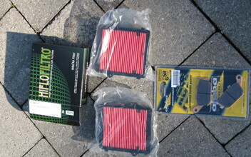

Mein Kettensatz hat mit Scott Oiler 41220 gehalten. Dazu ein neuer Schwingenschleifschutz montiert. ( Dafür habe ich Schwinge ausgebaut und die Endloskette montiert ) Die beiden Luftfilter haben im Zubehör je 15 Euro gekostet. Anscheinend wurden keine Nockenwellen für das Ventileinstellen ausgebaut, da keine Shims (Einstellplättchen) berechnet wurden. Mit Zündkerzen welche bei der 48000 Inspektion gewechselt werden noch ca. 140 Euro mehr. Für mich sind diese 1050 Euro auch mit TÜV Gebühr eindeutig zu viel. Sicher ist unsere Afrika Twin etwas verbaut, aber ich rate jedem etwas technisch begabten es trotzdem zu versuchen. Verkleidung, Tankabbau ist kein Hexenwerk. Mit der Zeit geht es immer schneller und es macht sogar Spaß. Schaut Euch doch die entsprechenden hilfreichen Videos dazu an. Die Inspektionen besonders nach der Garantie sollte man selbst machen können. -
habe meine hinteren Sintermetallbremsbeläge bei Alpha Technik bestellt für 22 Euro. Sie halten etwas länger als die originalen und mit der Bremsleistung bin ich auch sehr zufrieden. Auch für vorne gibt es für je 38 Euro . Bei meiner V Strom und meiner DR Big fahre ich seit vielen Jahren diese Bremsbeläge und ich bin immer sehr zufrieden. Bei der V Strom habe ich auf die hintere Bremsscheibe vom gleichen Hersteller gewechselt mit der ich ebenfalls sehr zufrieden bin. -
