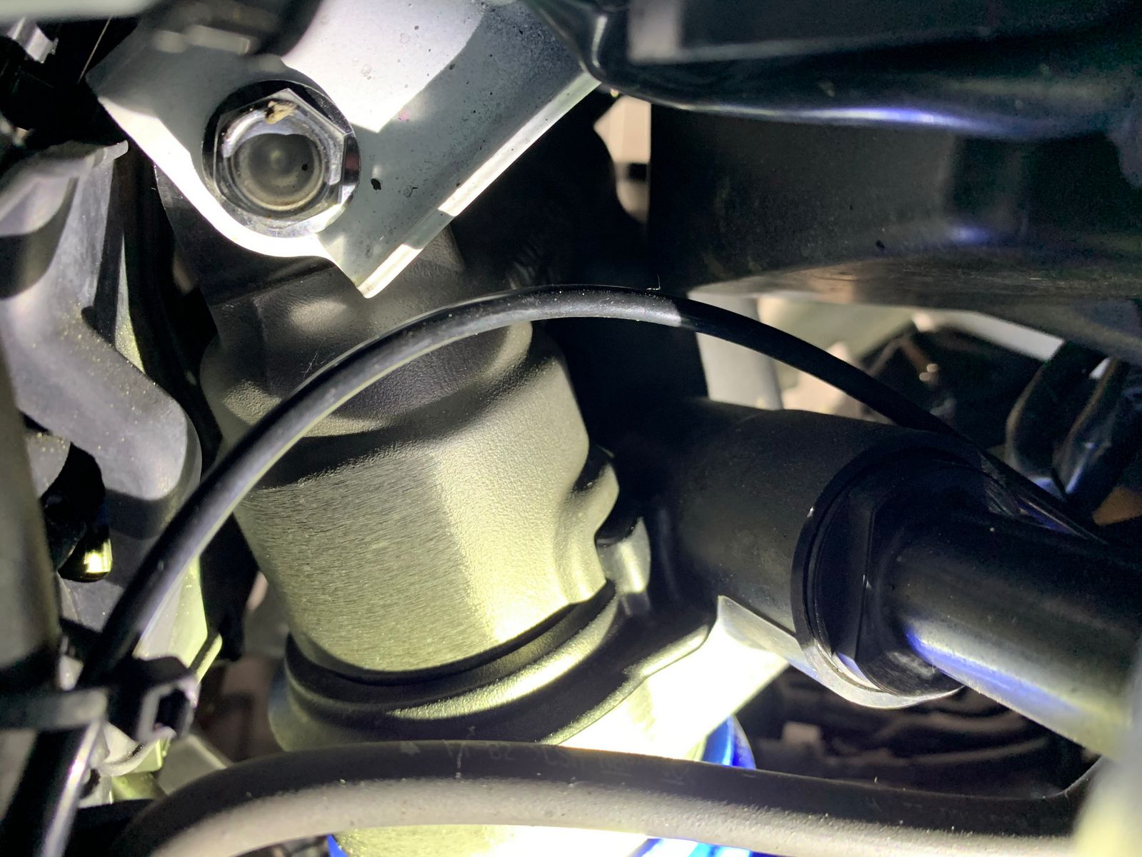

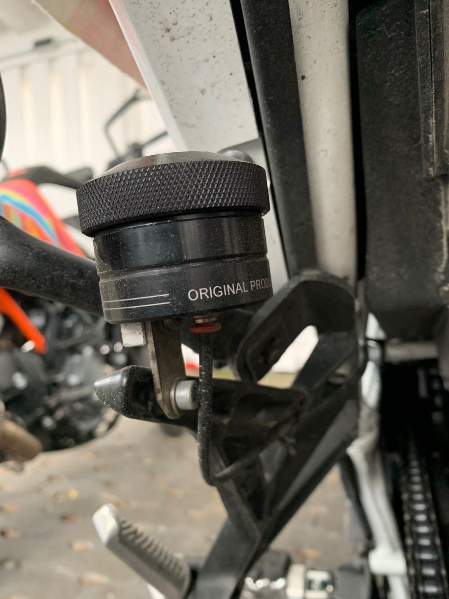

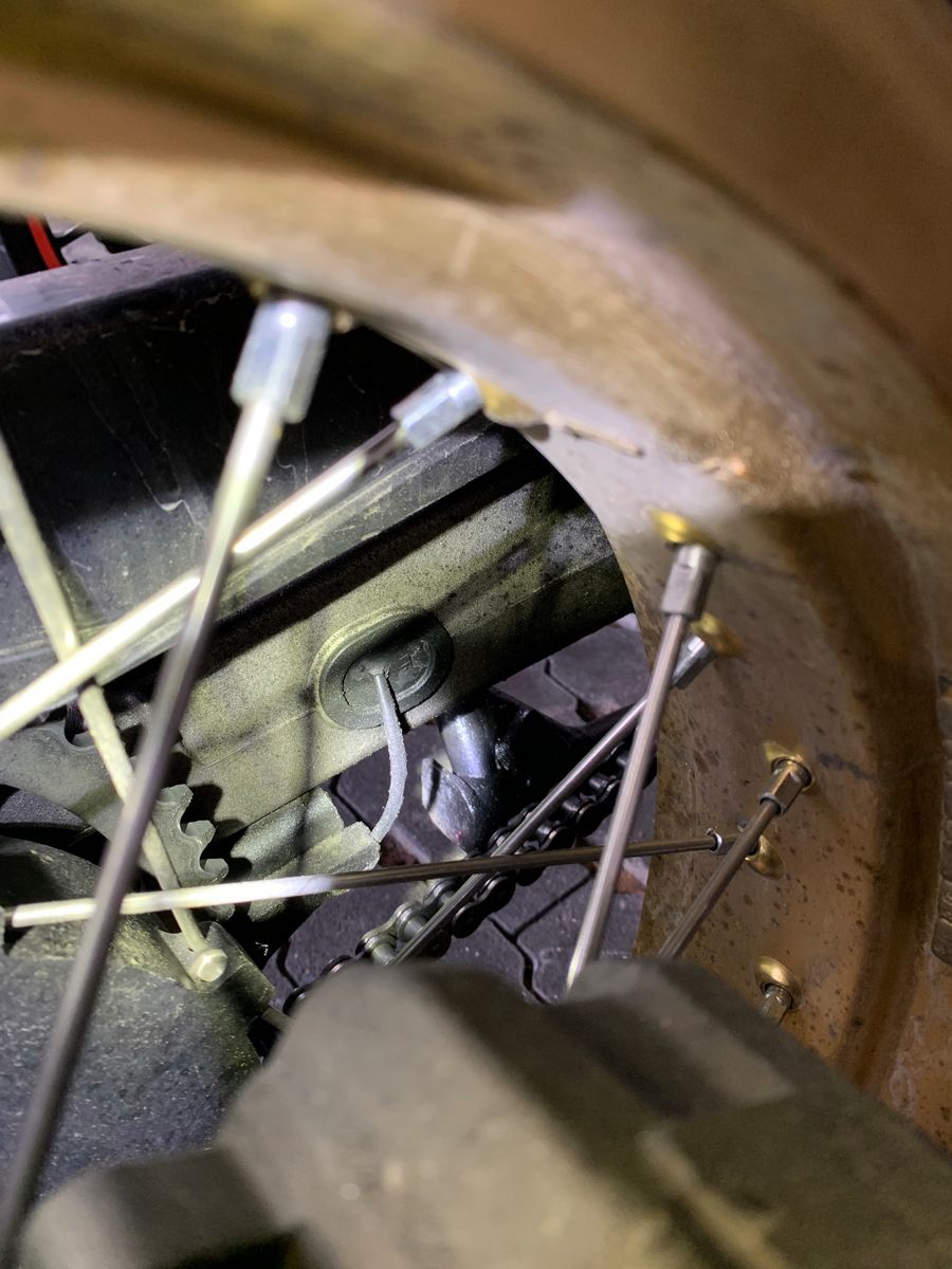

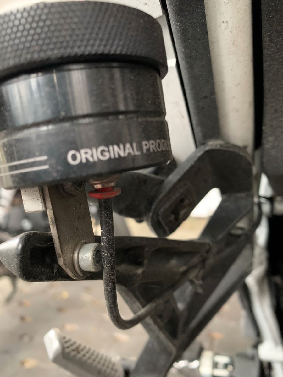

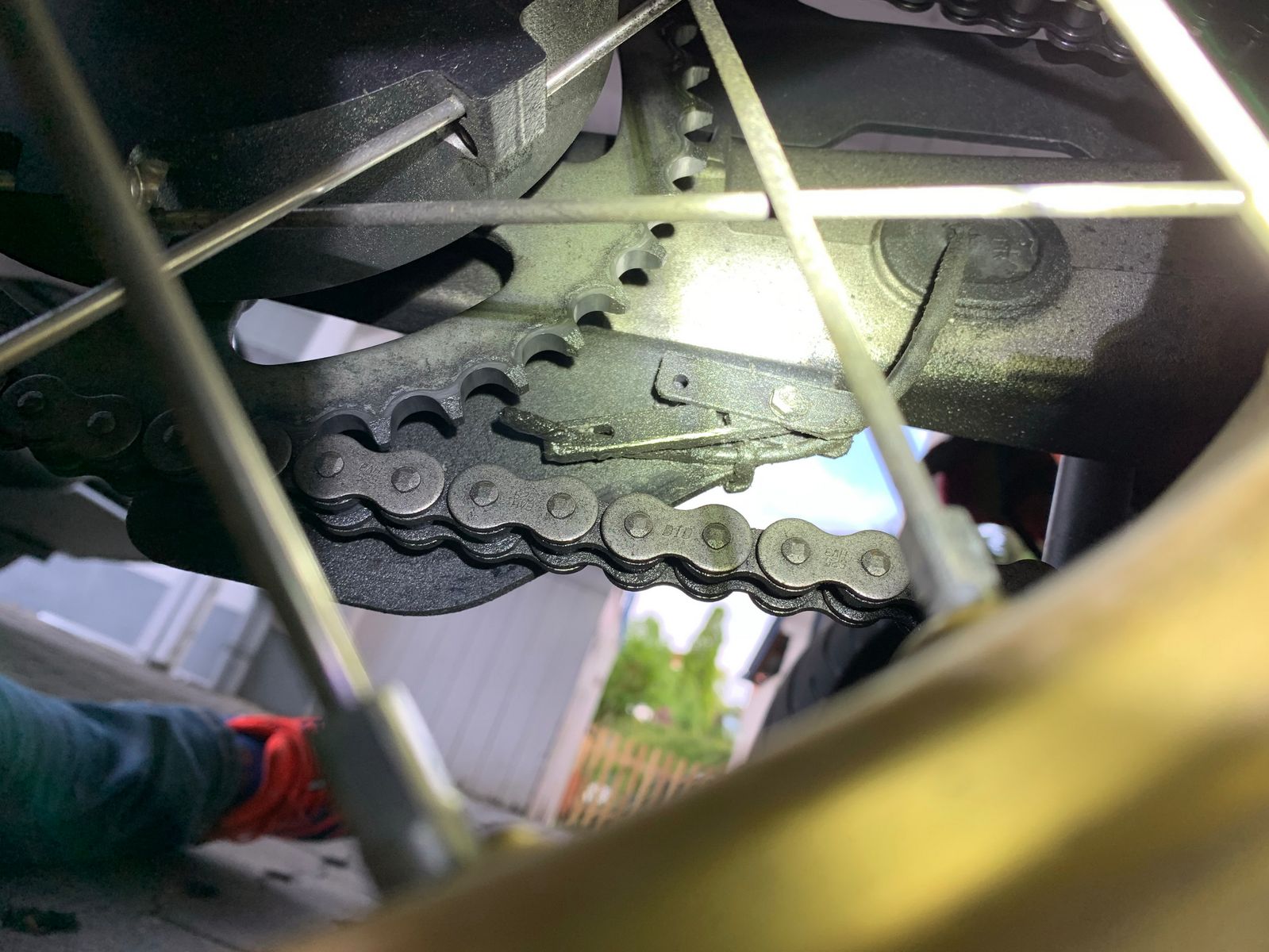

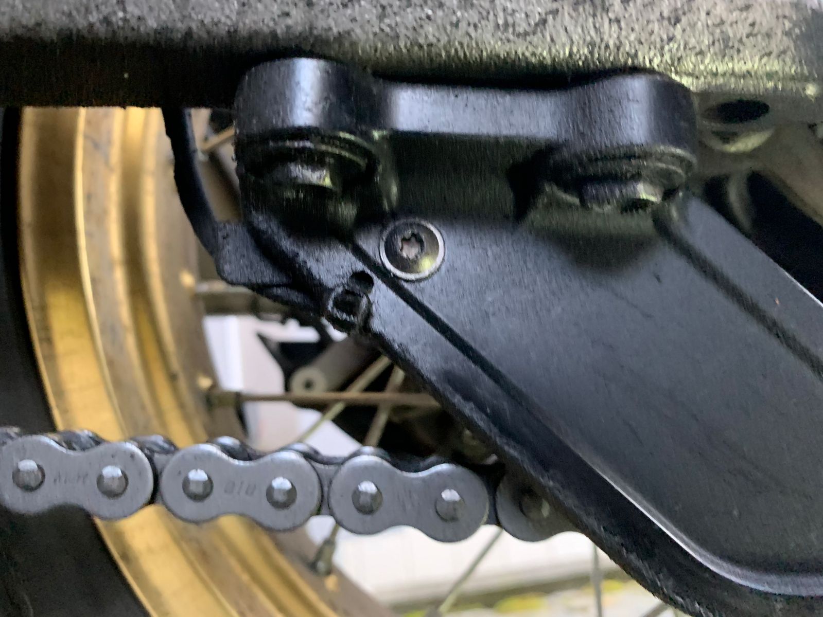

Hallo Simone,
Schraube ist glaube ich 4 oder 5mm. Ich habe genommen, was ich da hatte. Wie du sehen kannst mit Unterlegscheibe und Schraubensicherung verwendet. Die Bilder zeigen den Verlauf von Bild 1-8.
Bei mir endet der Schlauch mittig vor dem Kettenrad und tröpfelt dann mittig auf die Kettenglieder, aber jeder macht dies anders.
Wie du siehst, habe ich das kleine Endstück an der Finne verschraubt.

Ich habe gerade diesen Beitrag gefunden und möchte meinen neuen Nemo 2 auch an dieser Stelle befestigen. Bin nicht so die professionelle Schrauberin und habe natürlich keine passende Schraube im Keller gefunden 🙄.
Kannst du mir evt. sagen, was da für eine passt? Und dann nur mit Unterlegscheibe und flüssiger Schraubensicherung?
Und hast du zufällig noch ein Foto, wo man das Schlauchende sieht, also wo du den Schlauch verlegt hast. Das wäre super.
