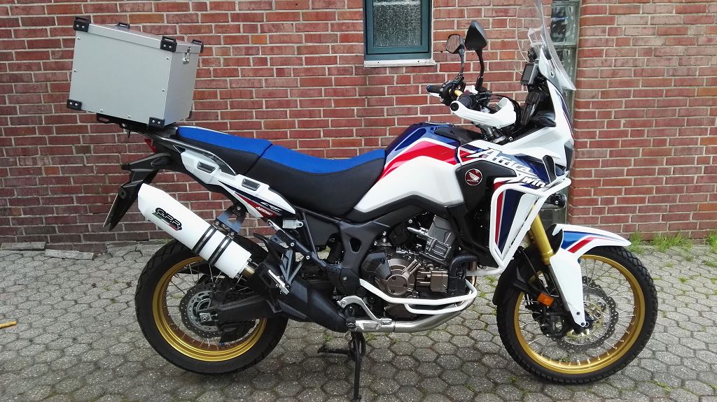

    Beim Surfen im Netz habe ich vor einiger Zeit den Zubehörauspuff GPR Albus Ceramic gefunden. Er fiel mir sofort ins Auge, weil er WEISS ist (Keramikbeschichtung). Auf der Tricolor finde ich den einfach super.
    Eine Nachfrage beim deutschen Importeur ergab, dass der Albus für die AT erst in 4 bis 5 Wochen lieferbar sei. Auf meine Anfrage, warum der Auspuff in Italien bereits ausgeliefert werde und z. B. auch im deutschen eBay angeboten würde, antwortete man mir, dass das alles nur "Anlagen für Italien und Frankreich ohne e-Zulassung" seien. Da ich den Auspuff aber längst per eBay bei einem Händler in Neapel bestellt hatte (im Rahmen der 10 %-Aktion auf Motorradteile - netter Nebeneffekt!), blieb mir an dieser Stelle nur noch warten.
    Am 18.05.16 wurde der Auspuff geliefert. Er war vernünftig verpackt, ein Stoffbeutel (!) mit dem eigentlichen Schalldämpfer, ein weiterer mit dem Montagematerial. Der Auspuff verfügt über zwei dB-Killer. Einer ist hinten mit einem Sprengring eingesetzt, der zweite muss vor der Montage des Endtopfs auf dem Krümmer in den Topf eingesetzt werden. Nur hier gab es ein Montageproblem: der zweite dB-Killer besteht aus Edelstahl und ist kegelförmig. Beim Zusammenschweissen wurde nicht sauber nachgearbeitet, so dass der Kragen des dB-Killers eine kleine Nase hatte, die das Einsetzen in den Endtopf verhinderte. Ohne Nacharbeit mit einer Flex mit Edelstahlscheibe ging da leider bei mir nichts. Das war's aber auch schon - alle anderen Komponenten ließen sich wie vorgesehen montieren.
    Der SW Motech-Quicklock-Kofferträger lässt sich übrigens weiterhin problemlos montieren und wieder abnehmen.
    Es gibt sogar vom Hersteller ein Einbauvideo bei Youtube:
    Wer eine Soundprobe haben möchte - auch hier ist der Hersteller bei Youtube präsent. Ohne dB-Killer klingt das Ding meiner Meinung nach total sch...lecht, mit dB-Killer find ich den Albus richtig klasse!
    Hier die Soundprobe... ab 00:50 min geht's mit dem Soundcheck MIT dB-Killer los:
    Und so sieht der GPR Albus Ceramic an meiner (ungeputzten :lol:) AT aus:
    [attachment=1]k-IMG_20160525_210438.jpg[/attachment]
    [attachment=0]k-IMG_20160525_210427.jpg[/attachment]

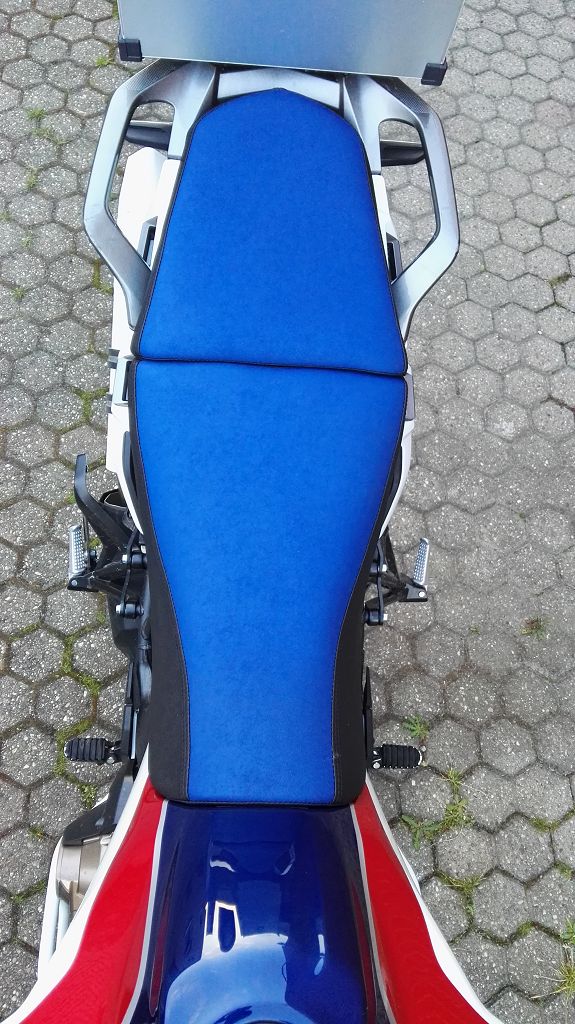

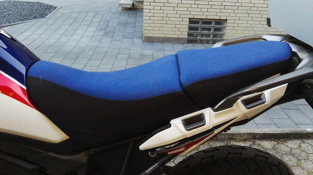

    War heute bis 19.20 Uhr beim Sattler, er hat sich wirklich extrem viel Mühe bei der individuellen Anpassung der Sitzbank an meinen Hintern gegeben! Klasse!
    Vorher:
    [attachment=4]sitzbank-vorher.jpg[/attachment]
    Nachher:
    [attachment=3]k-IMG_20160525_210224.jpg[/attachment]
    [attachment=2]k-IMG_20160525_210341.jpg[/attachment]
    [attachment=1]k-IMG_20160525_210327.jpg[/attachment]
    Gesamtansicht:
    [attachment=0]k-IMG_20160525_210438.jpg[/attachment]
    Die Sitzbank ist insgesamt 6 cm höher, ich hab also jetzt eine Sitzhöhe von 950 mm. Im Bereich des Steissbeins ist ein Spezialschaum (viskoelastischer Schaum) eingebaut - löst Probleme :mrgreen: Der Soziusplatz wurde aufgrund der erheblichen Aufpolsterung angepasst und die "Kerbe" entfernt. Da durch das Aufpolstern der alte Bezug weder vorn noch hinten noch zu gebrauchen war, wurde dieser komplett neu angefertigt. Jetzt habe ich eine mehr oder weniger durchgehende (gerade) Sitzbank.
    Jetzt sitze ich endlich vernünftig vorn am Tank mit super Knieschluss, habe keine Steissbeinprobleme mehr und der Kniewinkel ist auch etwas entspannter. Bin nach mehreren Testfahrten (vor dem endgültigen Beziehen) und nach der 60 km-Heimfahrt absolut zufrieden und habe keine Probleme mehr.

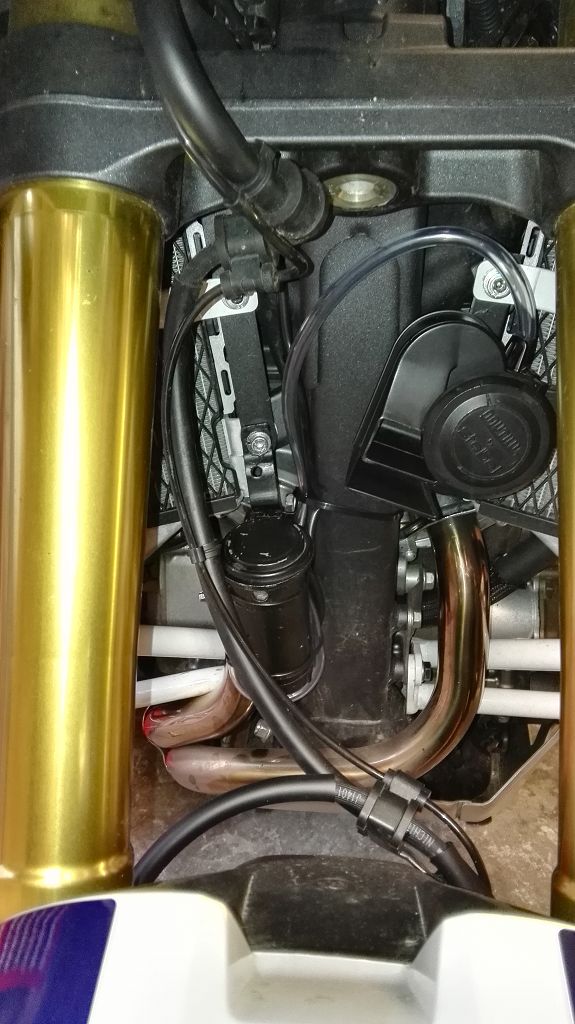

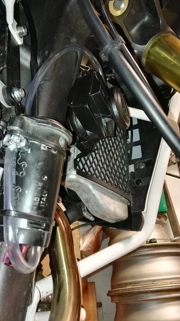

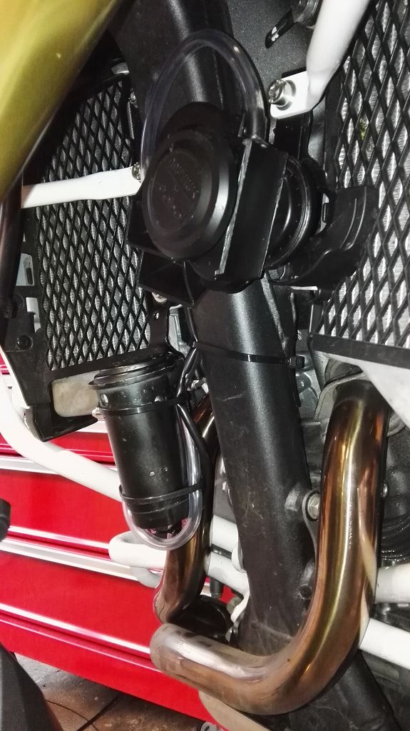

    Hab's gestern Abend tatsächlich geschafft - die Stebel ist montiert, ohne dass irgendwo irgendwas anstößt oder beim Einfedern im Weg ist.
    Tröte und Kompressor sind natürlich getrennt. Die Halteklammer, mit der im Urspung der Kompressor mit der Tröte verbunden wird, habe ich entfernt, hinten an der Tröte eine Lasche angeklebt und einen Schlauch in die Öffnung der Tröte eingeklebt. Der Kompressor ist unverändert.
    Die Tröte ist an der Stelle angebracht, an der auch die originale Hupe sitzt (aber etwas schräg, um Kontakt mit dem Gabelrohr zu vermeiden). Den Kompressor habe ich mit einer selbstgebauten Halterung aus ein paar passend abgewinkelten Blechstreifen an der unteren Schraube des rechten Kühlers sowie an einer Rahmenschraube befestigt - der wackelt oder vibriert nicht.
    Dann noch die Tröte mit dem Schlauch mit dem Kompressor verbunden und am Kompressor mit einer kleinen Schlauchschelle fixiert.
    Der elektrische Anschluss ist trivial - Standard-KFZ-Relais, Anschlüsse der Originalhupe auf den Steuerstromkreis, geschaltetes Plus (von meinem Sicherungskasten unter der Sitzbank) auf den Lastkreis. Bloß nicht ohne Relais probieren, es sei denn, Ihr bekommt 7,5 A-Sicherungen kostenlos... die fegen nämlich garantiert sofort durch.
    Mein Ergebnis: TRÖÖÖÖT :lol:
    Einzig die Ansaugöffnung des Kompressors muss ich noch irgendwie kaschieren - die liegt nämlich aktuell im Spritzbereich des Vorderrads. ist aber nur ein kleines Problem, werde ich vermutlich mit einem Stückchen Kunststoff und einem Kabelbinder lösen.
