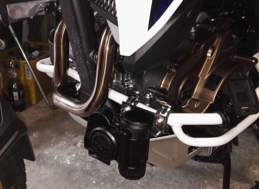

    Das Trennen ist eigentlich simpel. Die "Tröte" (Kunststoff) ist nur an den Kompressor angeclipst - mit einem Schlitzschraubendreher die Rastpunkte beiseite drücken und Tröte und Kompressor vorsichtig nach oben/unten auseinanderschieben. Dabei aufpassen, dass die O-Ring-Dichtung, die auf dem Stutzen am Kompressor sitzt, nicht verloren geht, die kannst Du weiterverwenden.
    Das Trennen hab ich auch schon erledigt, aber trotzdem ist mir nicht klar, an welche Stelle "unter dem Tank" Du den Kompressor verbaut hast. Kannst Du vielleicht ein Foto hier reinstellen?
    Und? Hat's mittlerweile jemand geschafft, die Stebel Nautilus Compact unterzubringen? Bei meinen Versuchen hätte es nur am Motorschutzbügel funktioniert, aber das sieht absolut sch....lecht aus und liegt zudem unmittelbar im Spritzbereich des Vorderrads! Ne andere Position hab ich bis dato nicht gefunden.
    [attachment=0]stebel.jpg[/attachment]
