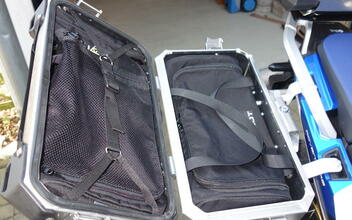

Innenansicht
Innentasche und Deckelinnentasche
