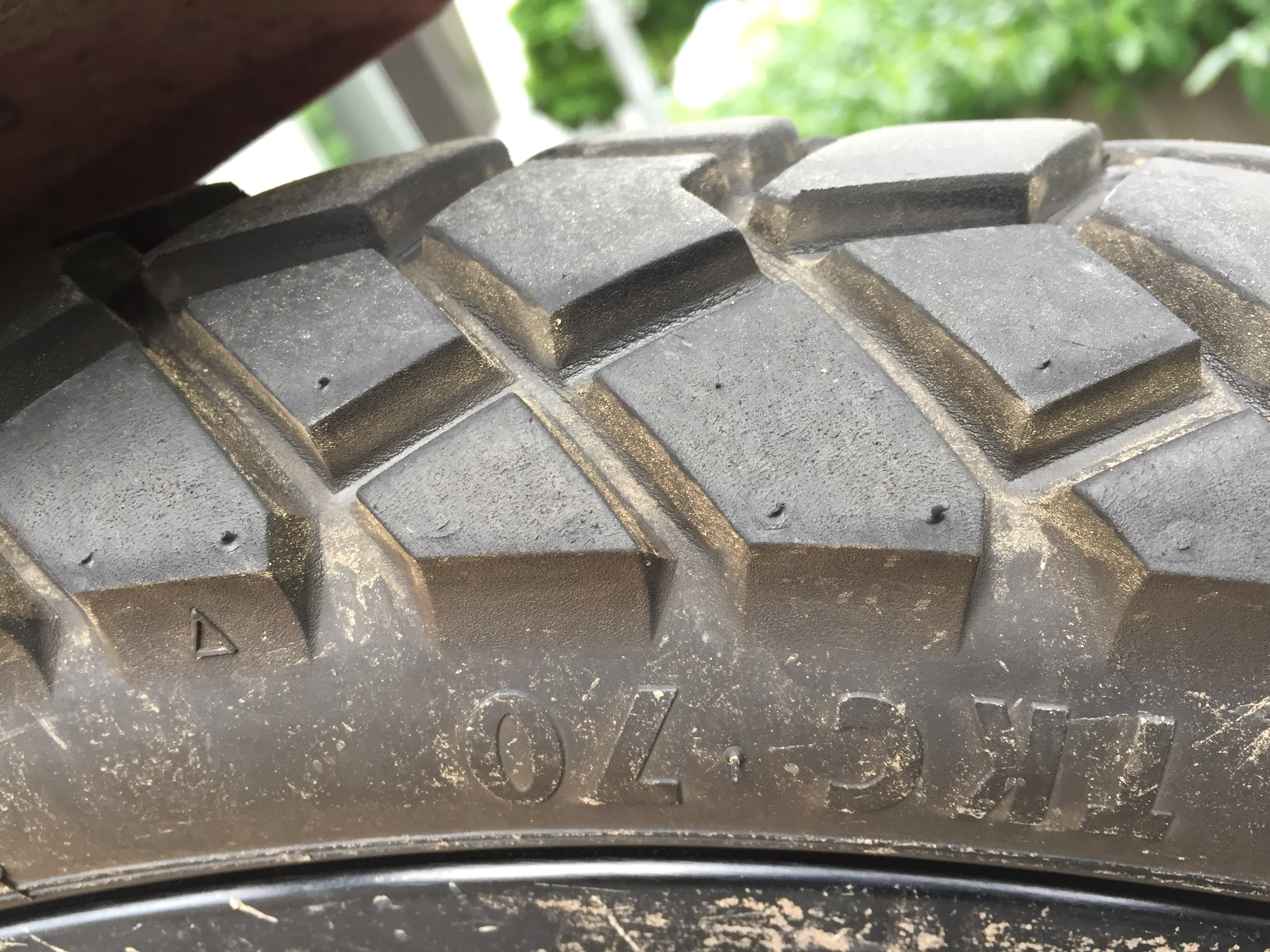

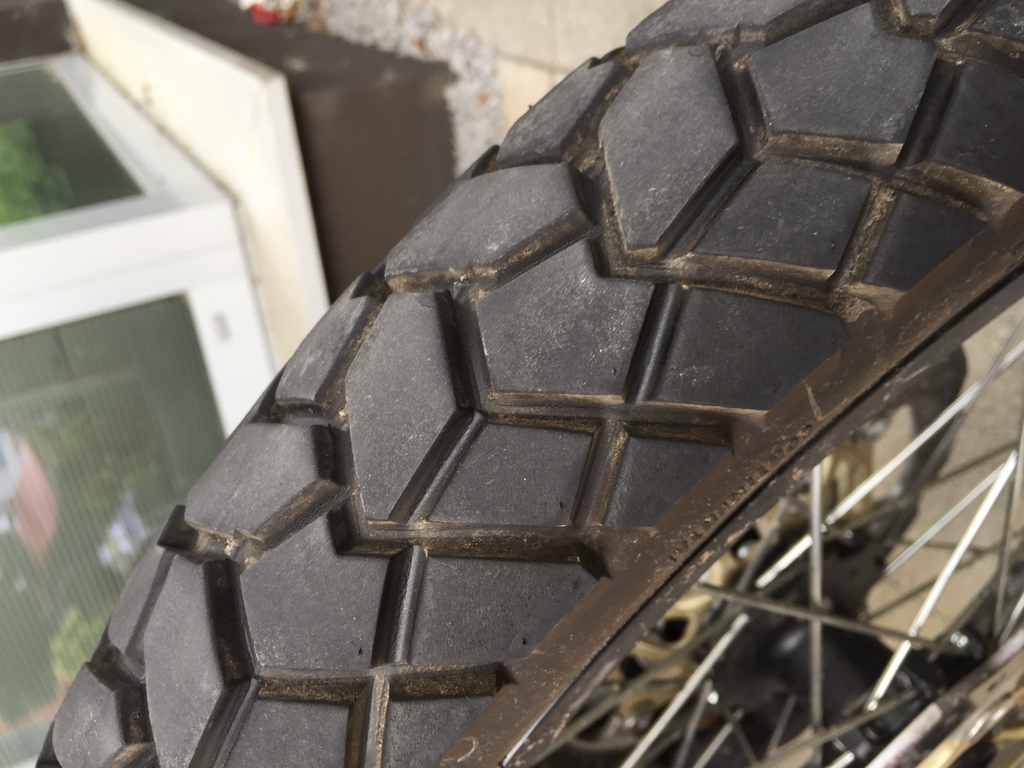

Sägezahnbildung:
Hinterreifen ist voll OK. Nicht stärker als bei so groben Blöcken zu erwarten.
Aber am Vorderreifen ist es doch etwas arg, vorallem auch an den mittleren Profilblöcken.
Zudem reissen die vorderen Kanten der Profilblöcke ein.
Ich muss morgen mal nen Foto machen, stell das dann hier rein, werd dann auch mal Conti anschreiben, ob das so "normal" sei.
Beim Bremsen ist das nun langsam aber sicher deutlich spürbar. Selbst wenn der Vorderreifen 2 Hinterreifen aushalten würde, was ich mir aktuell nicht sicher bin, würde ich ihn jedesmal mit tauschen.
