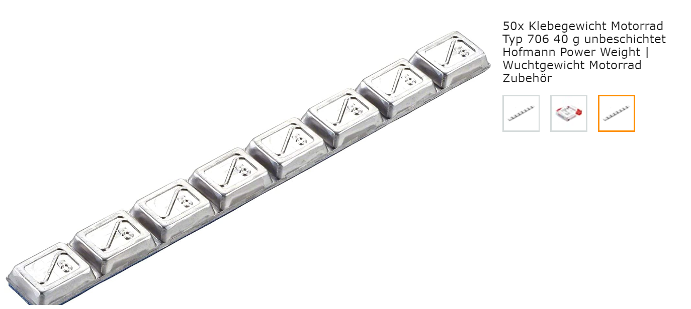

Übrigens zum Wuchten.
Einmal waren zusätzlich 5g zu viel, ließ ich sie weg, dann etwas zu wenig. Ich glaube, ich hätte die 5g halbieren müssen. Das machte ich nicht und ließ sie deshalb weg. Passt das so, macht ihr das auch?
