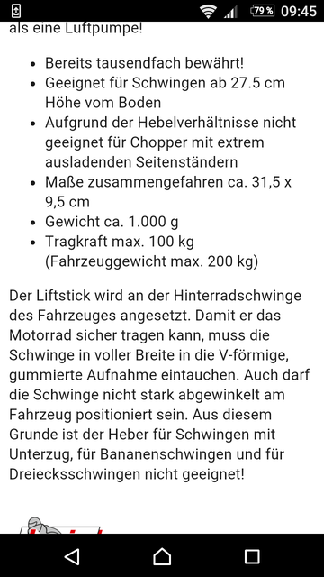

    ....Für Zuhause einen Hinterradständer. Für Unterwegs den Stick. Wo liegt dann der Vorteil?
    - Den Stick musst auch irgendwie rumschleppen und auch erst noch einen geeigneten Platz finden.
    - Der Hinterradständer steht bei Nichtgebrauch immer im weg rum.
    - Kosten tun beide.
    - Dann wenn man es braucht hat man es nicht dabei.
    - Senkrecht bzw stabil stehen tut es auch nicht.
    - Und dann ist der Einsatz von beiden noch erheblich eingeschränkt.
    ....Wenn schon Kohle ausgeben , warum nicht gleich für was, das auch funktioniert?
    Jetzt macht auch die Abspeckaktion Sinn.
    Dieser Heber is nur für ein max. Fahrzeuggewicht von 200kg ausgelegt.
    Wie kommst du darauf?

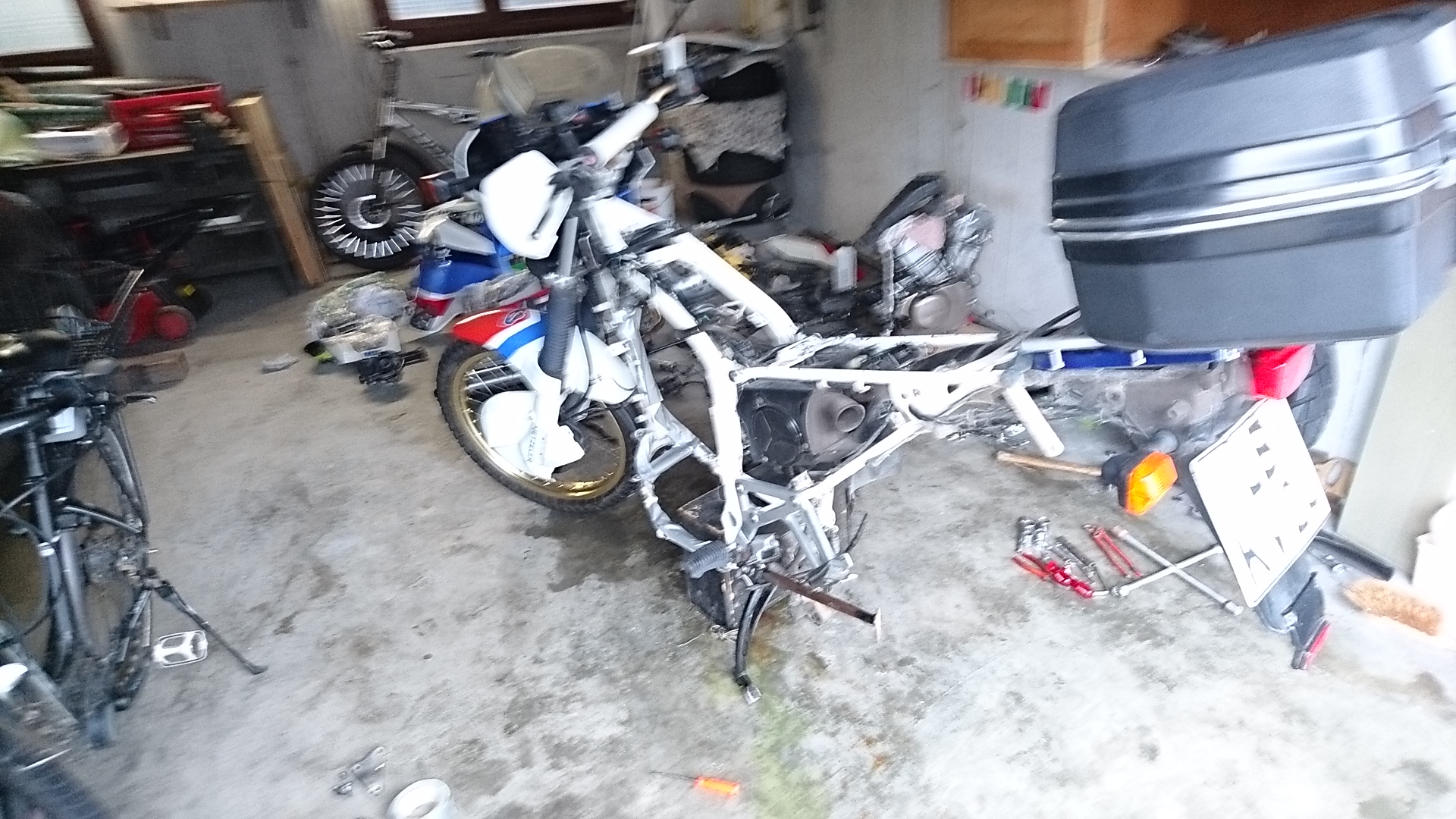

    ....u.a. sützt so ein TC den Fahrer vor hochgewirbeltem schmodder.
    Soll ja Leute geben, die Scheiße auf dem Rücken toll finden...
    ....ich hatte nachgefragt, da mir der Grund nicht einleuchtete.
    Bezüglich der Optik hatte ich mich nicht geäußert, denn "nicht gefallen" tut es mir nicht.
    Gerade über Optik und den Nutzen lässt sich prima diskutieren, zumal die von dir gezeigte alternative auch nicht optimal ist.
    Eine Box auf der Brücke macht für den einen oder anderen sicher Sinn.
    Auch hier gibt es unterschiedliche Designs und "Vorlieben" wie auch bei Cockpitscheiben.
    Dies wurde bereits an anderer Stelle ausgiebig diskutiert.
    Und mal ehrlich, die von dir angesprochenen Übers Heck geworfenen Taschen sind designtechnisch auch nicht der Bringer.
