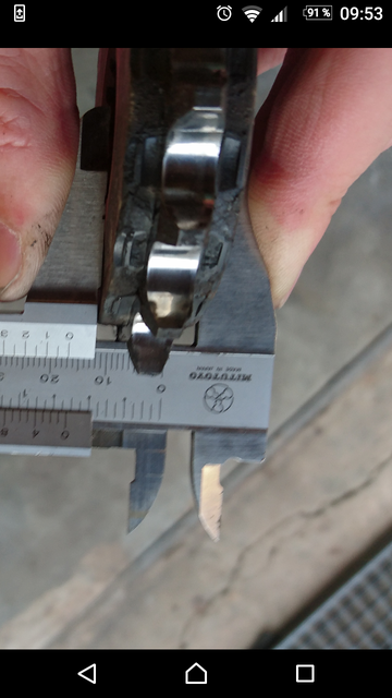

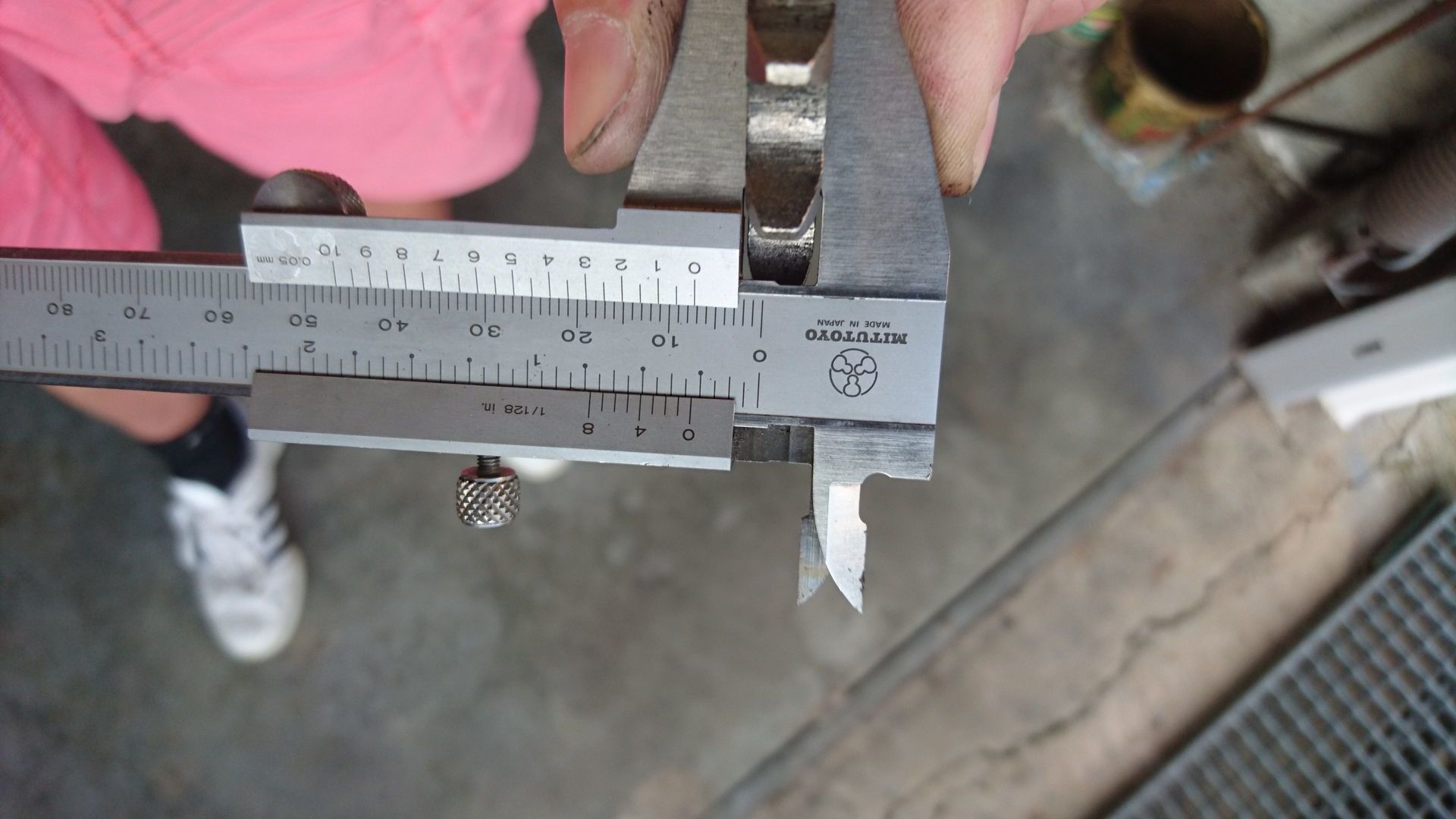

    ich habe das Triumph Ritzel bereits da liegen.
    Die Ketten sind Standard, beide 525er Teilung (5/8"x5/16")
    Original CRF1000L Ritzel
    18er Triumph Ritzel

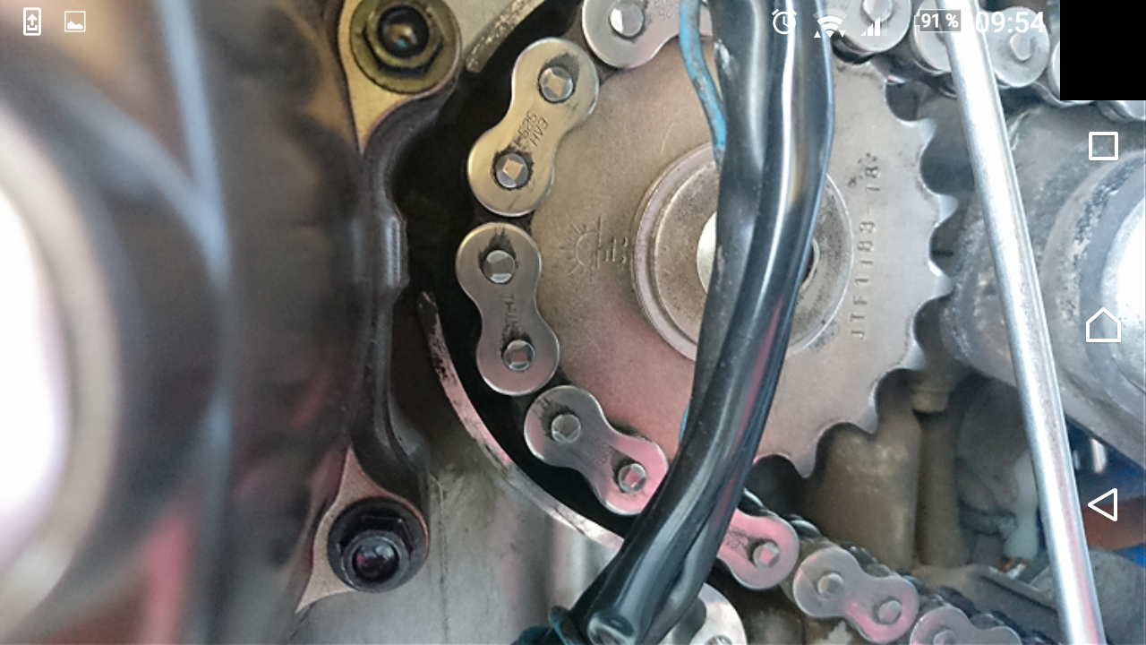

    18er Triumph Ritzel montiert auf CRF1000L
    Es ist überall sehr knapp. Aber es funktioniert, ohne zu schleifen, zumindest bei einer noch relativ neuen Kette.
    Bis ca. 160 km/h bin ich gefahren.
    (einerseits ging mir die Strasse aus, andererseits wollte ich nicht so viel Leistung auf die Verzahnung (Welle/Ritzel) geben.
