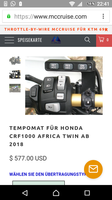

    Ist auch der einzigste richtige Tempomat zum nachrüsten.
    Ich würde die "alten" Schalter nehmen (Bild), da die neuen, wenn neben dem Schalterblock montiert, schlechter zu erreichen sind.
    Vor allem nachts sucht man bereits bei den Serienschalter sich nen Wolf. (Hupe/ Blinker, Computer/Fernlicht/Heizgriffe)
