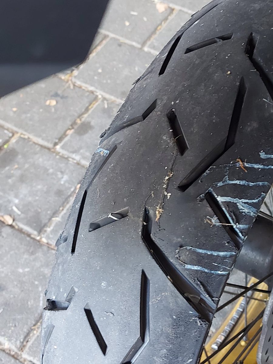

Sehe ich da noch den Nagel drin stecken? Der muss vorher raus!
Schlaumeier, der war natürlich raus ich habe den Nagel nur für ein Foto nochmal eingelegt.
Wie kommt die Milch auf den Rand der Lauffläche?
Der Reifen sitzt ja nicht so dicht in der Felge, dadurch ist bei der Fahrt die Milch nach aussen gedrungen.
Blasen sehe ich da ehrlich gesagt keine.
Die Blasenbildung trat erst im Laufe der nächsten Tage auf.

Alles anzeigenDurch die ausgetretene Milch wurde der Reifen auch an der Flanke verletzt, es bildeten sich Blasen und der Reifen wurde von mir zu Hause weggeschmissen.
Anbei die Bilder zu dem Fall.
Ränder der Milch ja, und rauhen Reifenabrieb.
Wenn irgendwo Blasen sind, dann müsste an jener Stelle auch eine Undichtigkeit sein, an der die Milch rausblubbert.
Die frisst sich ja nicht durch.
Ich habe jetzt das dritte Mal in ü 30 Jahren im Reifen und bei keinem wurde das Gummi des Reifen angegriffen. Wäre auch ziemlich kontraproduktiv.
Zumal über einen Reifen z. B. beim tanken auch mal Benzin laufen kann, gehe ich von Lösemittelbeständigkeit aus.

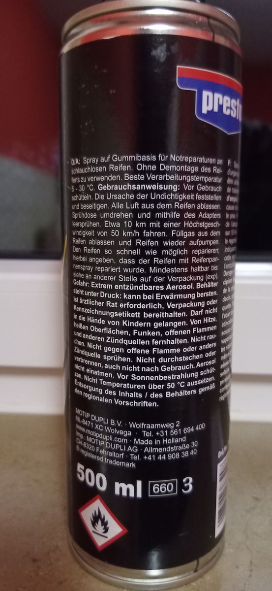

Alles anzeigenWelches Spray hattest Du?
Gab es Anfang des Jahres bei Kaufland im Angebot.
Am Dienstag reingesprüht.
Anstelle Dose auf den Kopf zu drehen hatte ich sie aufrecht gehalten.
Anschließend ca 5-10 sek. Rad im Standgas laufen lassen.
