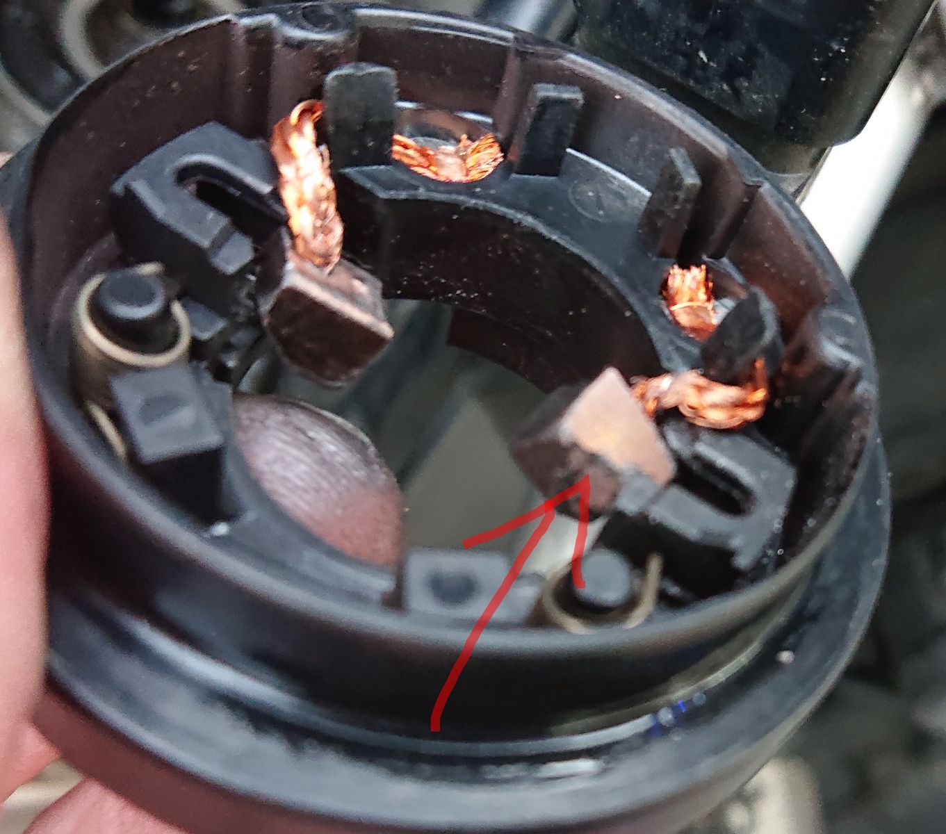

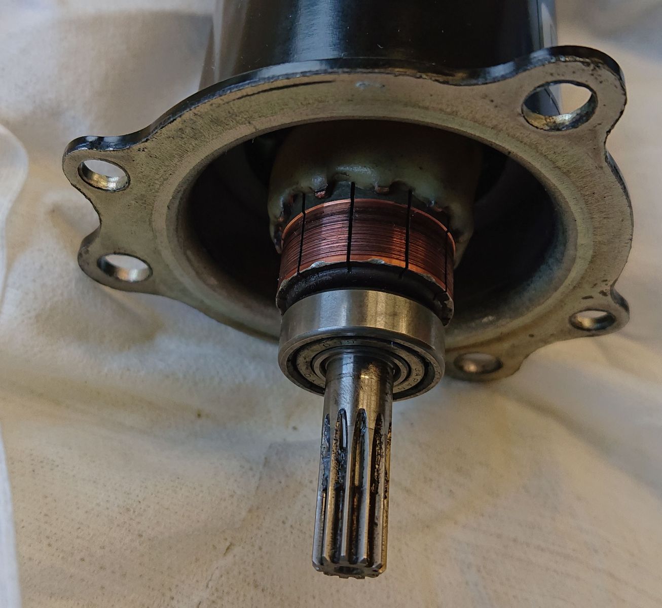

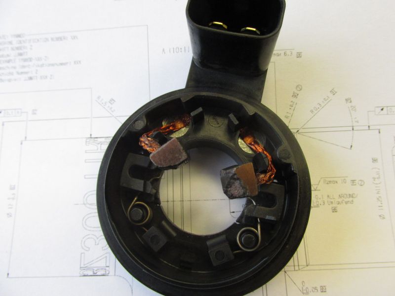

Anbei mal ein Bild vom Rotor; dieser würde sich wieder "glätten" lassen. Falls jmd. seinen mal ausbaut zum säubern, bitte mal drauf achten bzw. mal ein Bild hochladen wie die Oberlfäche aussieht. Ich vermute das die grobe Oberlfäche die Kohlen "rausgerissen" hat und dadurch sind diese dann gebrochen!?
BTW: Die Führungen der Kohlen sind nicht beschädigt, lediglich die Kohlen am Ende hin gebrochen...

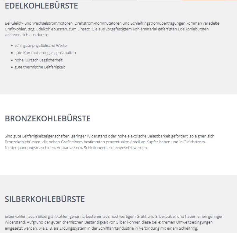

Eine Beschaffung zweier Broncekohlen kostet ca. 20€...es gibt aber auch Edel- oder Silberkohle...die evt. weniger Staub verursachen. Vielleicht wäre das ja ein "Fortschritt" !?
