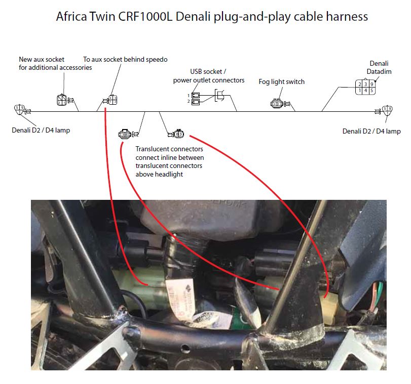

    ...hier mal die Anwort aus England...hat jmd. ne Idee ob es funktioniert die Verkleidung zu demontieren ohne die Heed Bunker entfernen zu müssen?
    Hi Konrad
    This is the first time we have heard of this issue.
    I would suggest that something was not right as soon as it was installed - as the clock reset.
    My first recommendation would be to unplug the ‘Plug and Play’ loom and put the Honda loom back to ‘stock’ and see if the clocks now behave normally and do not reset
    If they behave normally then re-connect the ‘Plug and Play’ loom making sure that you have identified the correct connections and made sure that all are pushed firmly into the corresponding plugs (see attached install diagram).
    If the clocks now start to reset again, then yes, this would point to a fault in the ‘Plug and Play’ loom – in which case we would ask you to return it so that we can check and replace.
    Regards
    Jonathan Parke"
    Was mich ja wundert ist das mit der durchgebrannten Sicherung...und das wenn man diese überbrückt die Zündung angeht...kann das wirklich an diesem Kabelbaum liegen? Normalerweise liegt dort (Zusatzstecker) doch nur immer Zündungsplus an, oder?
    Was die SD09 angeht kann ich keine Auskunft geben ob die Steckverbindung identisch ist, aber warum sollte diese anders sein?
    Gruß Konrad
    das bezweifel ich eigentlich...aber mal schnell eben nachschauen ist ja leider nicht;(
    zudem zu schönes Wetter zum basteln, ich fahr jetzt ne Runde MTB.
    Frohe Ostern
    zum SH: ja, so ist/war es...schließe es daher aus (aber hatte ich auch im Verdacht weil ja die Wegstreckeneinheit auch mit dem Cockpit zu tun hatte)
    zum NS-Set: Ja, die Funktion von Abblendlich (50%) auf Volllicht (100%) funzt wie gedacht...auch die Kontrollleuchte im Cockpit leuchtet auf wenn man die NS anschaltet.
    Alles komisch...ich versteh es net;(
