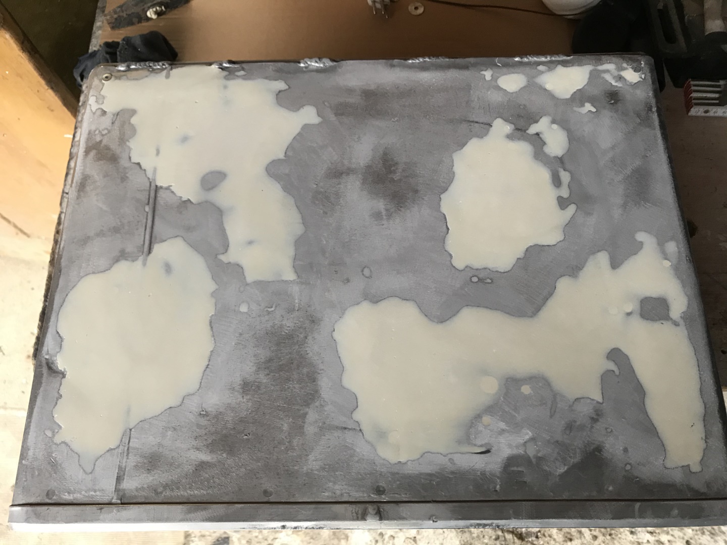

    Weiter gehts. Nachdem nun innen alles neu abgedichtet ist, werden die löcher verspachtelt und nach dem trocknen alles geschliffen:
    Die Flächen sind nun dicht, plan, alle Löcher verschlossen.
