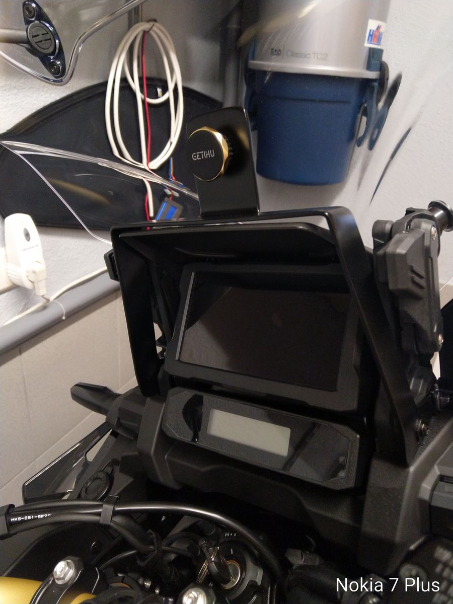

Die erste ist leider defekt habe damit rum experimentiert![]()
Alles anzeigenSag mal Valeri, hält dein Smartphone tatsächlich an einem Magneten?
Oder sehe ich das auf deinen Bildern falsch?
Das Handy auf dem Bild ist nur für ein Foto da
es hat keine Magnethalterung.
Es war von meiner Frau damit mit meinem Bild machen konnte.![]()
Ja es hält sehr gut, habe am Lenker schon öfters verwendet mit dem gleichen Magnet.
Der Magnet ist an der Alu-Halterung verschraubt...
Danke für die Blumen Varaudo![]()
Das ist nicht schlimm dass ich die neu bauen musste, habe für beide ca. NUR 10 Stunden gebraucht![]()
Die Halterung habe ich dreimal neu lackiert da ich es perfekt haben wollte![]()
Ja die erste war in der untersten Position der MRA Scheibe viel zu eng leider, also war deine erste doch richtig![]()
Wenn du nicht wie ich in der untersten Position fahren möchtest ist das kein Problem, ich fahre jetzt wegen dem Spoiler immer in der untersten Position(Größe 1.80cm)und kann gerade über die Scheibe schauen.
Die seitlichen Löcher habe ich weg gelassen da ich somit noch mehr Sonnenschutz für das TFT Display habe.
Vielen herzlichen Dank dir noch mal, es hat sich gelohnt die Arbeit ich bin sehr zufrieden!!!![]()
Habe heute endlich die Halterung fertig bekommen....![]()
Allerdings musste ich die neu bauen da die erste zu hoch war wegen der MRA Scheibe.
Ich habe bei der zweiten Halterung die Füsse um ca. 6-8 mm schmaler gemacht und dadurch ist das ganze gutes Stück tiefer gerutscht.
Die Füsse habe ich da wo die Windabweiser sind auf ca.1.5 mm runtergeschliffen![]()
Mein Smartphone wird über Magnet gehalten![]()
