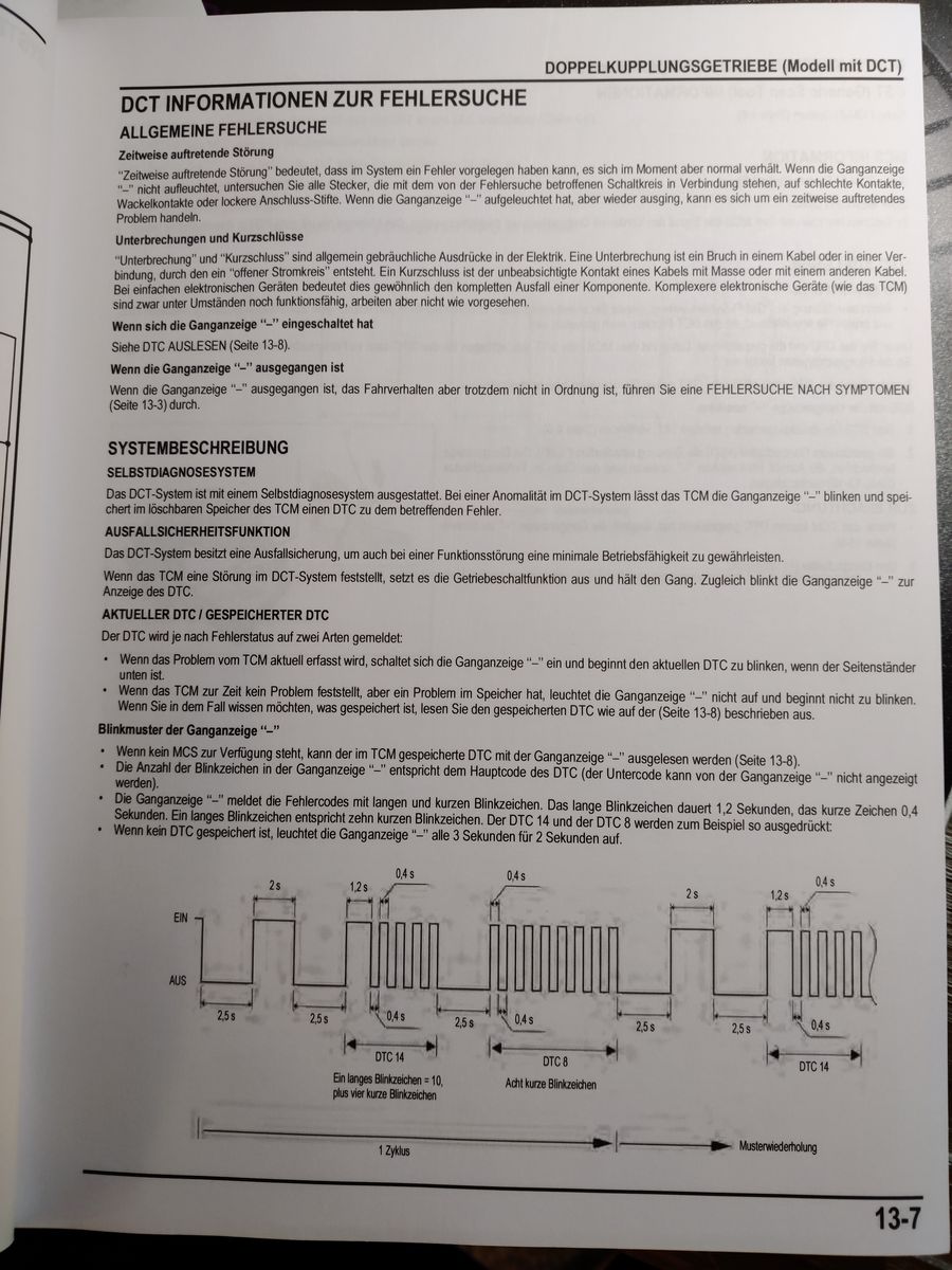

Man kann anhand unregelmäßigen blinken rausfinden was das für Fehlercode ist.
Siehe mein Bild

Hi Carsten, blinkt die "-" Anzeige in unregelmäßigen Abständen oder ähnliches?
Seitenständer muss glaube ich unten sein.
