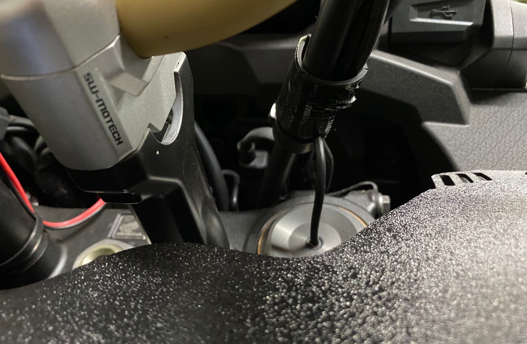

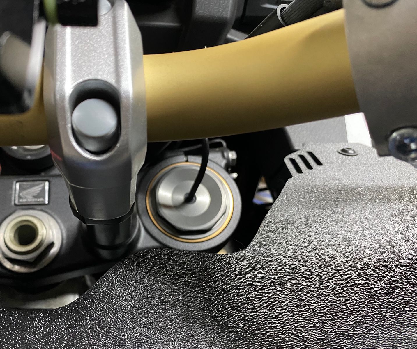

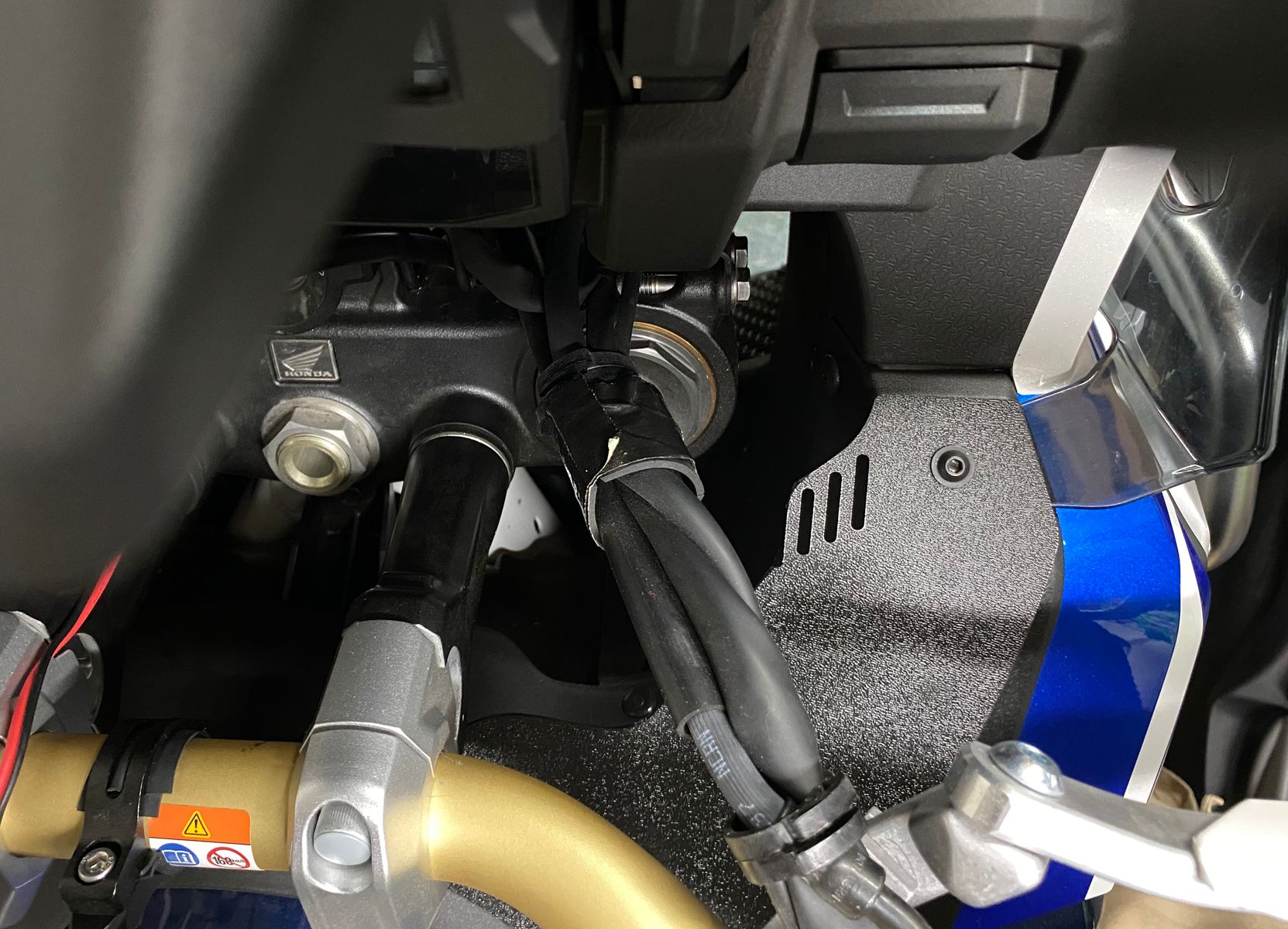

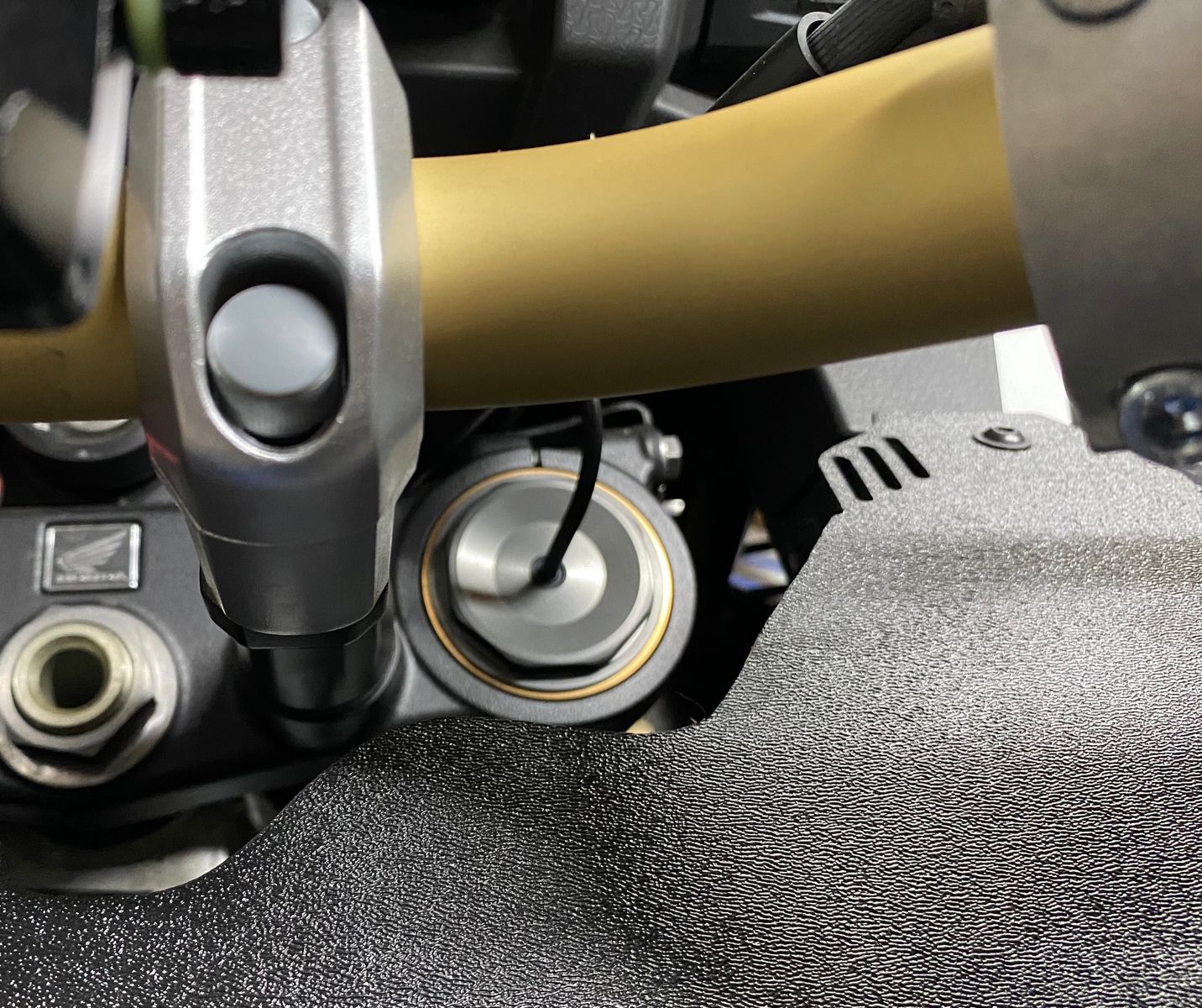

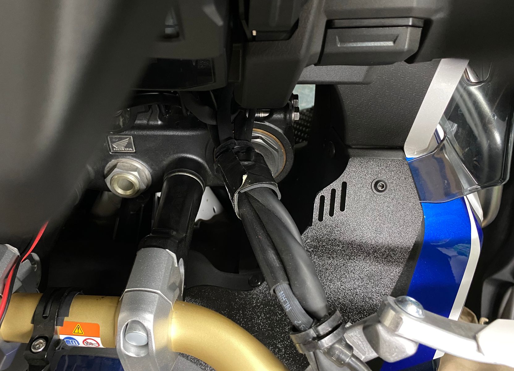

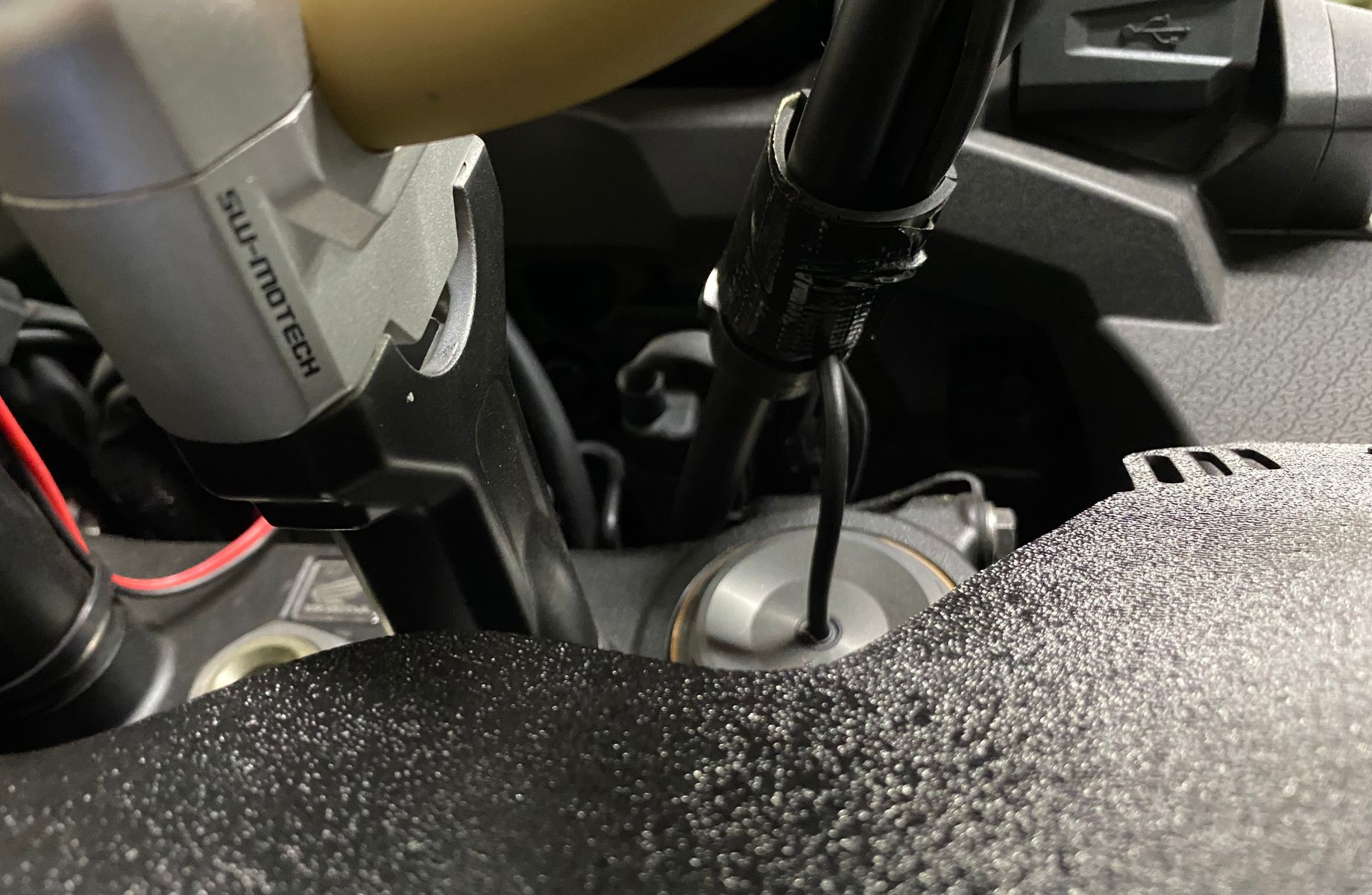

    Ausnahmsweise habe ich ja ein reines Gewissen - ich hatte das Shield damals in der Forenaktion bestellt.
    Was mir dann allerdings aufgefallen ist - daran denke ich gerade wieder und sollte vielleicht in die Anleitung aufgenommen werden:
    Sonderfall ATAS mit EERA und SW-Motech Lenkererhöhung - hier kann es sehr schnell in wenigen 100km zum Durchscheuern der Verkabelung der rechten Kabelage kommen.
    Ich habe deshalb das Shield mit dem Cuttermesser ausgeschnitten, die angefeilten Kabel extra mit verschweissendem Isolierband neu umklebt und aus rumliegendem dickem Gummi nochmals einen Schutz drumherum gebastelt.
    So wie auf den Bildern sieht das dann hinterher aus und die Funktion des Tunnelschilds ist immer noch deutlich zu spüren.
