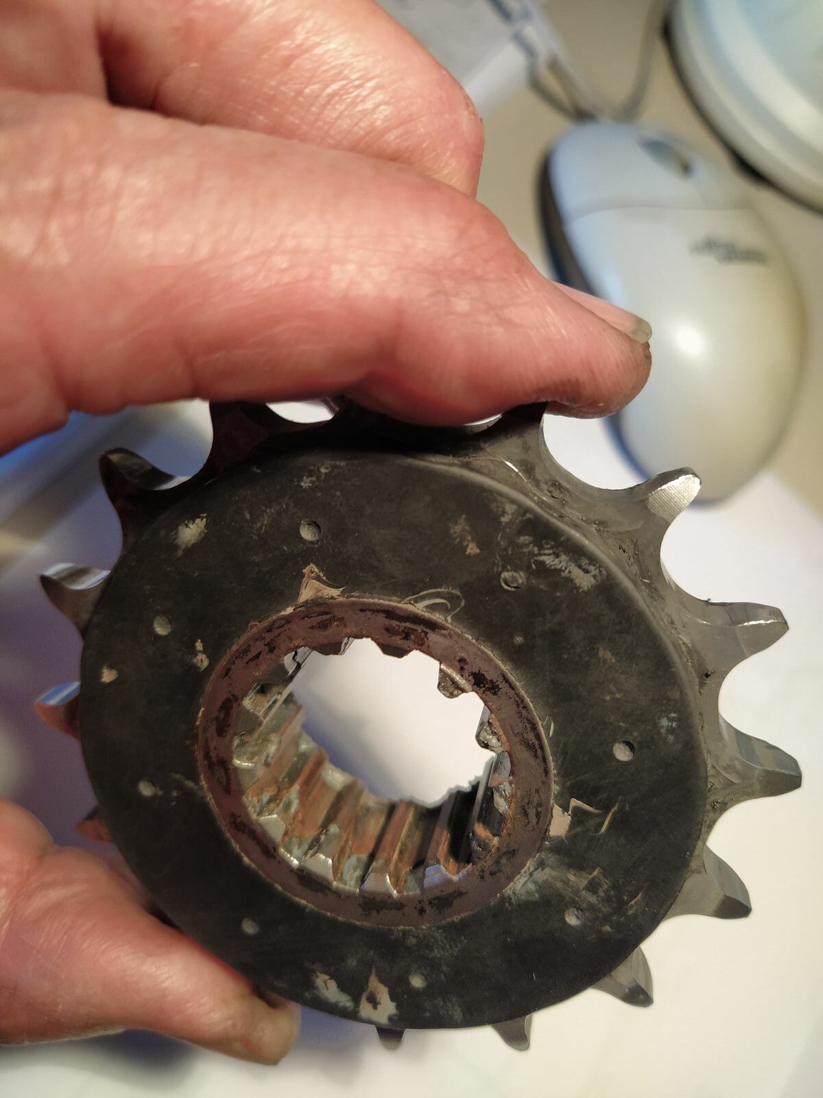

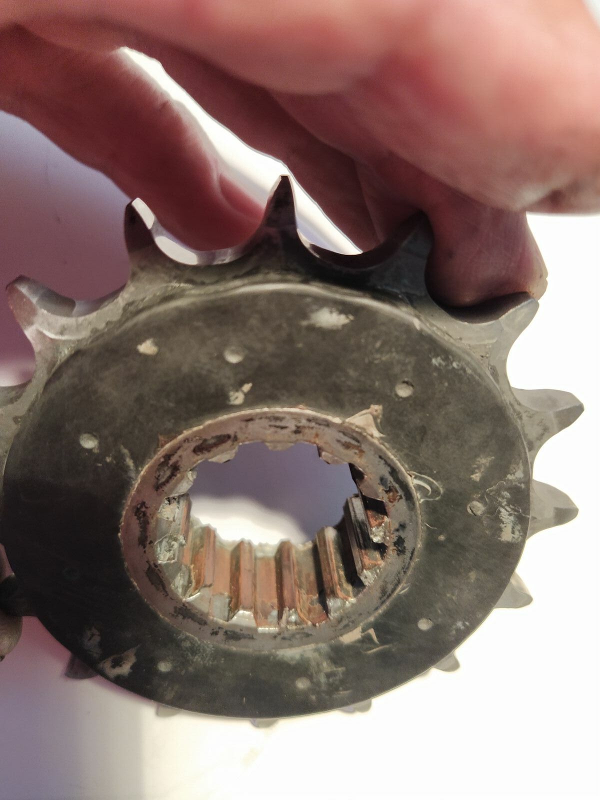

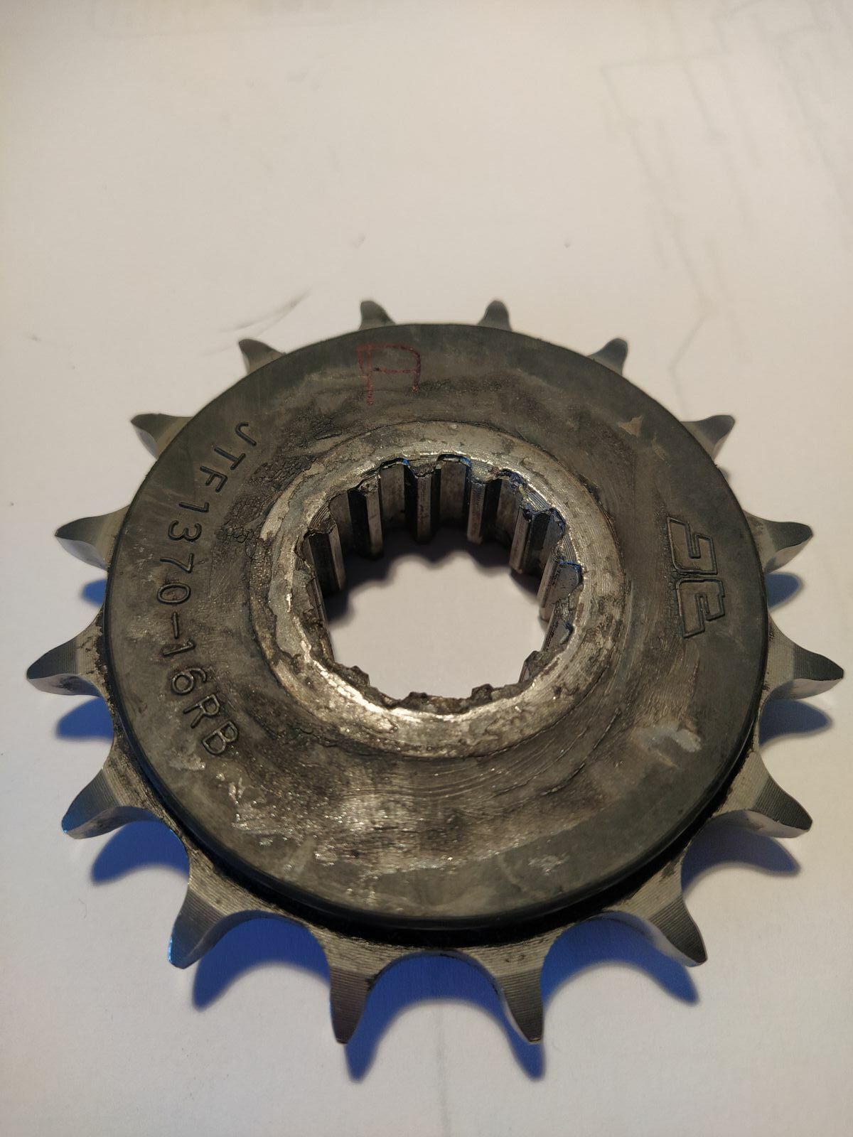

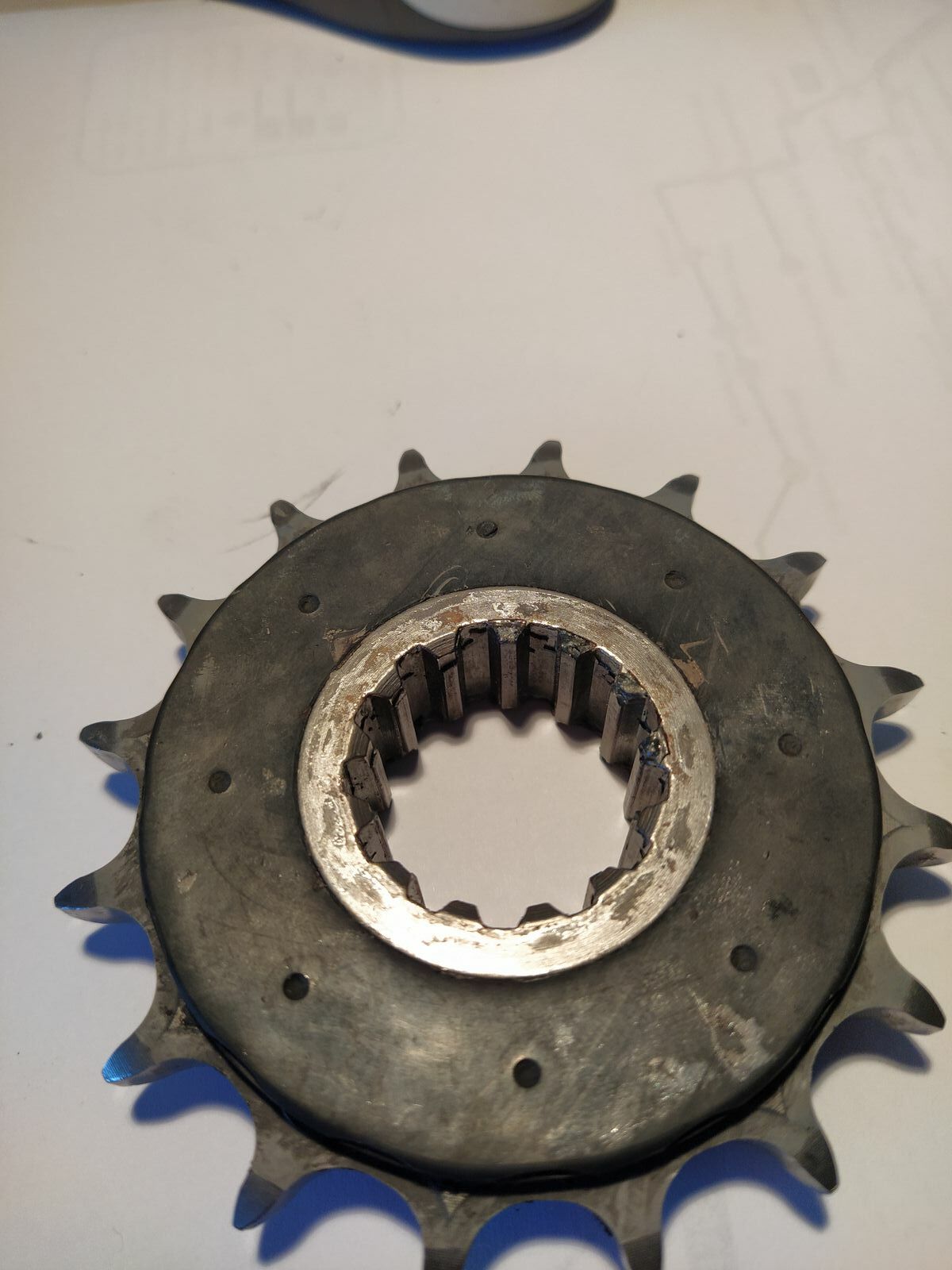

ich habe vor rund 40 Tkm das Ritzel mit Loctite 660 verklebt, da es leichtes Spiel nach vorne und hinten hatte und heute habe ich es bei
103 Tkm mit einem 08/15 Drei-Arm-Abzieher ohne erhitzen abziehen können.
Twin Fahrer an der GAW sind wie bei Deiner GAW leichte Spuren (hinten am oberen Zahn und am leicht verdeckten rechten Zahn) erkennbar.
Das neue Ritzel hat auch fühlbares Spiel wie das alte vor dem Kleben.
Die Bilder sind vom alten Ritzel das spielfrei fest auf der Welle verklebt war.
Man kann ganz genau sehen, wo der Kleber die Spalten aufgefüllt hat.
