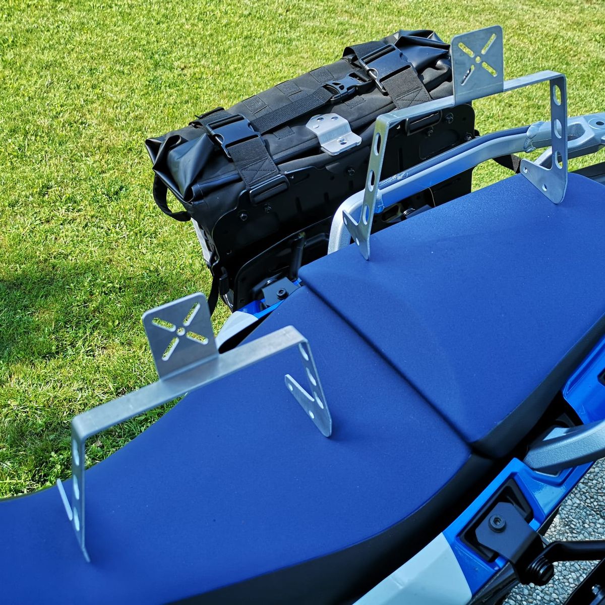

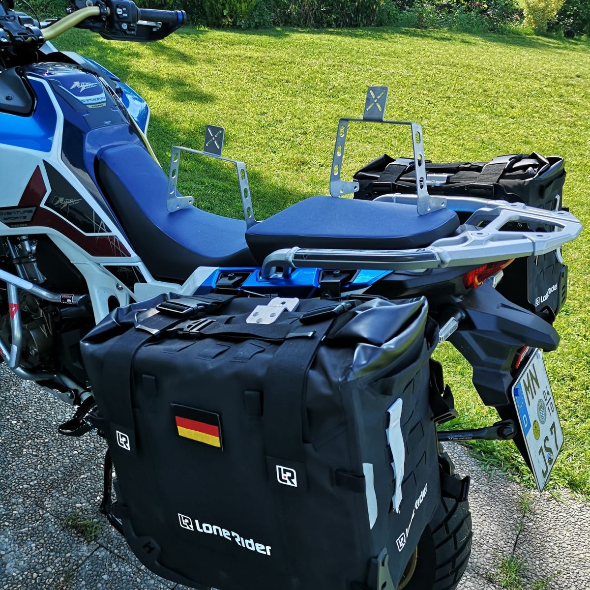

    ich habe die Grundplatten ungefähr drei Tage hin und her gedreht, versetzt und wieder verschoben ...
    zum Schluss habe ich die Taschen um 3 cm nach hinten gesetzt und um ca. 3° nach vorne geneigt, dadurch haben 5 von 8 Bohrungen gepasst. Den Rest habe ich mit den Clamps geklemmt ... ich bin zufrieden und zum Umschmeißen genial die Taschen:laughing-rolling:

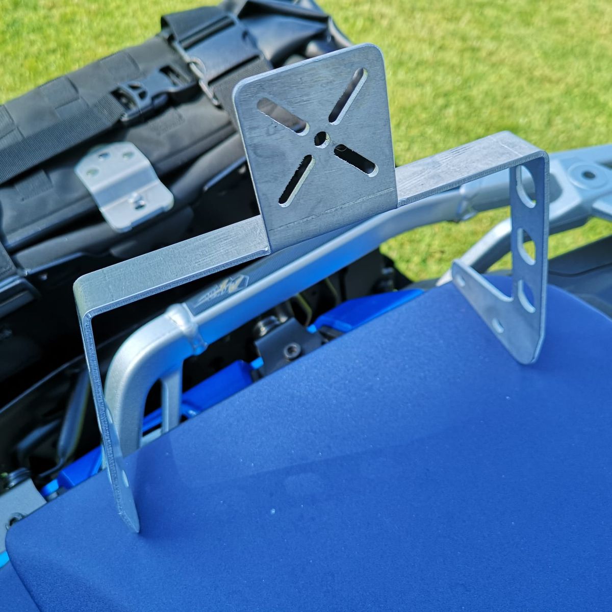

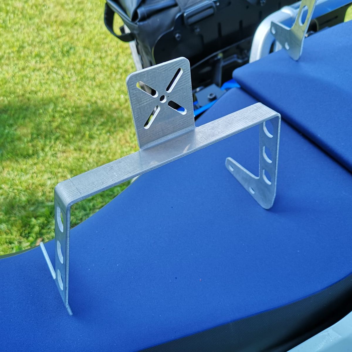

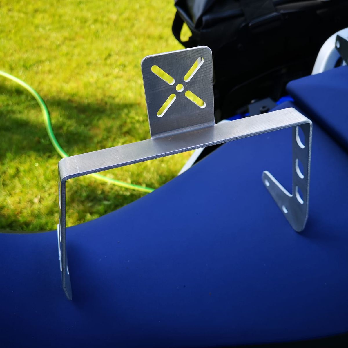

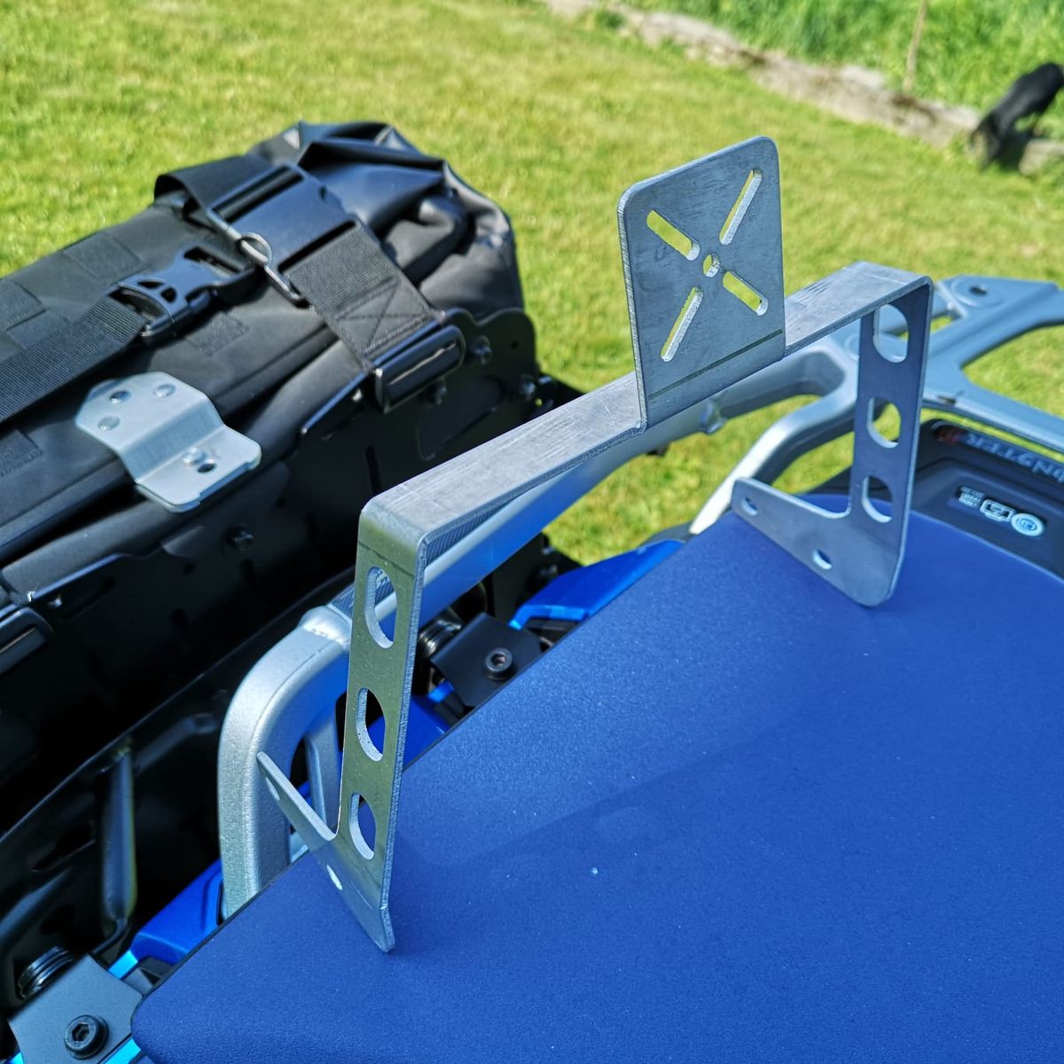

    Hey Michi,
    die Platte ist universell und passt fast überall hin ..... hier mal das Bild der Halterplatte und die Auflistung von LoneRider ...
    Ich habe mich trotzdem für das Quick-Loch-System PRO von SW-Motech entschieden .... ein paar kleine Änderungen, aber ging auch :)
    Auch wenn LoneRider das nicht empfiehlt .... aber der Luxus in 60 Sek alles ab zu haben, war dieser Mehraufwand wert :handgestures-thumbupleft:
