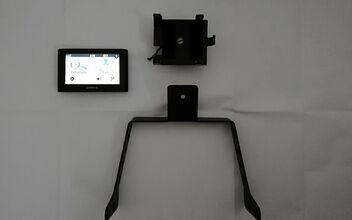

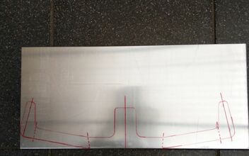

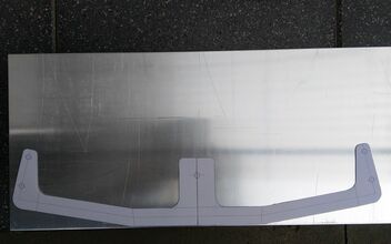

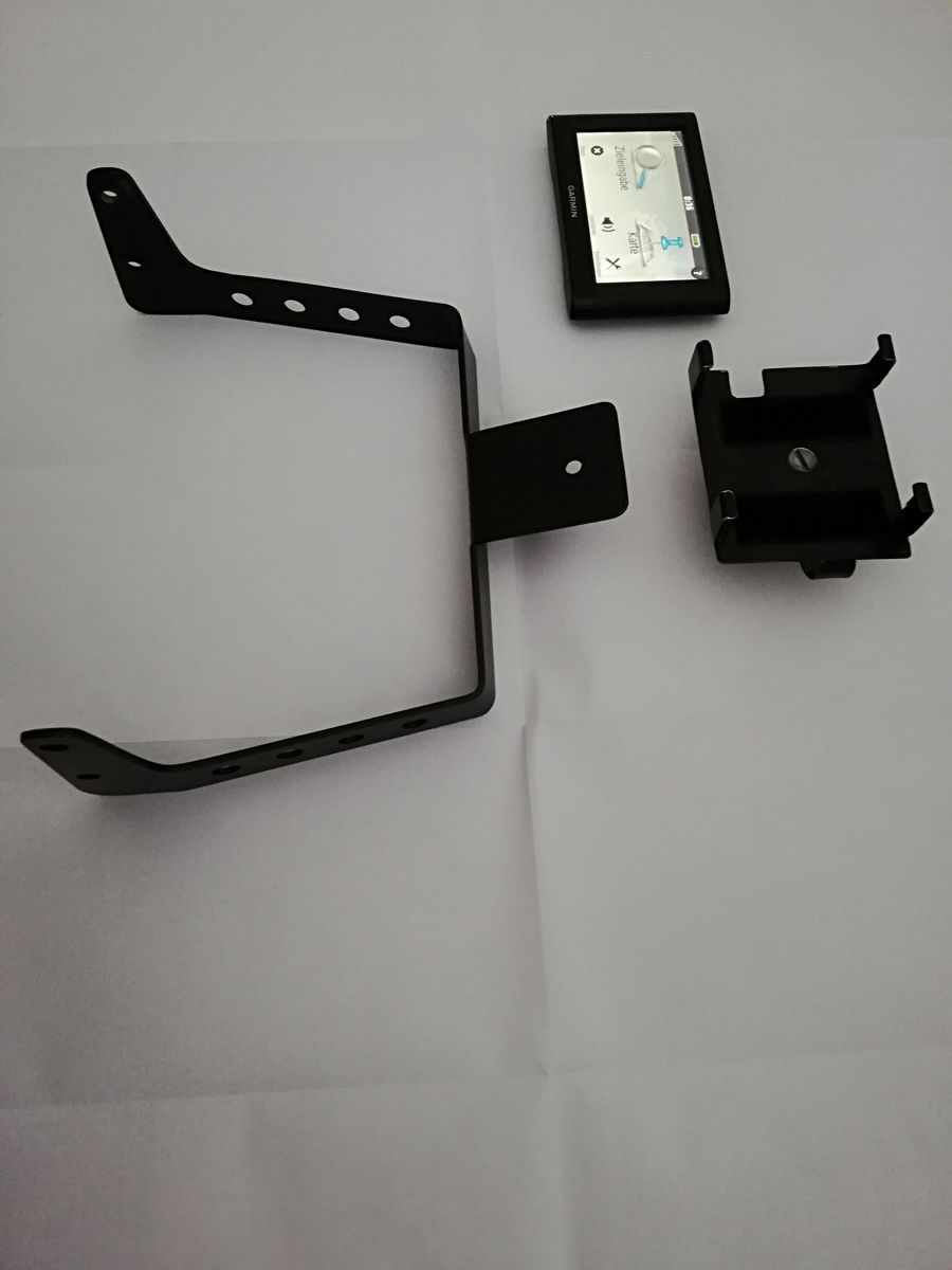

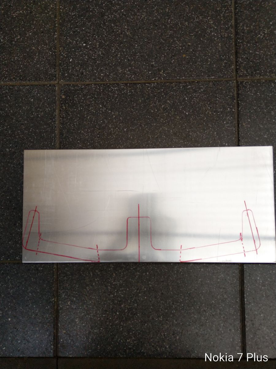

Und ein bisschen kannst du mit "zurechtdrücken" und mit größeren Bohrungen unten ausgleichen
Noch ein Tipp fürs Biegen.
mach aus einem Stück Blech einen Probebug, dass du genau siehst wie das Material sich verhält. Zeichne an und schau dann ob der Bug auch wirklich dort ist wo er sein sollte. Bei den unteren Bügen kein Thema, aber oben. Ich hab einen Radius gebogen, dazu hab ich den Schaft eines 10mm Bohrers mit in den Schraubstock gespannt, dann wird's schön rund beim Biegen. Aber vorher anzeichnen, probebiegen und dann schauen ob der Bug richtig ist. die Winkel und Längen sind wichtig, zum Einen das es keine Kollisionen gibt, zum Anderen das die Scheibenverstellung danach noch erreichbar ist und funktioniert.

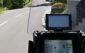

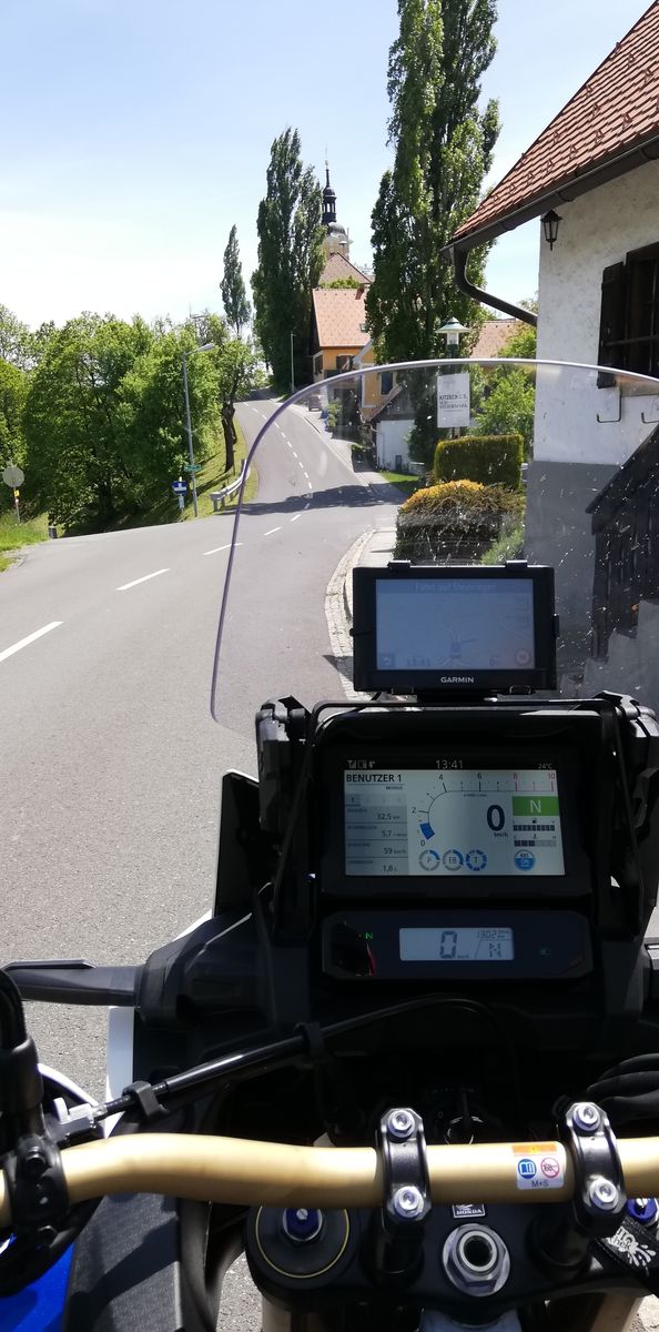

es ist wirklich Geschmackssache, die Originalen verdecken den schönen Africa Twin Schriftzug... Aber was den Schutz betrifft, werden sie sicher Top sein.
Eine Nacht Schlaf ich noch drüber, morgen werde ich mich entscheiden.
Daywalker hat nicht unrecht, als ob was fehlen würde.
Ich denke das es trotzdem die SW Motech Dinger werden.

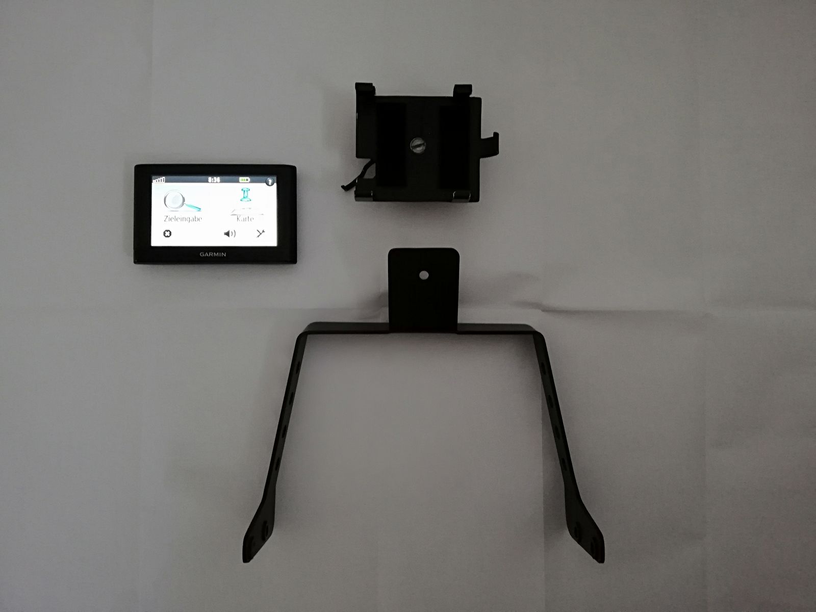

Das sieht sehr gut aus. Nur Mut, es gelingt sicher. Ich bin mit meinem sehr zufrieden
