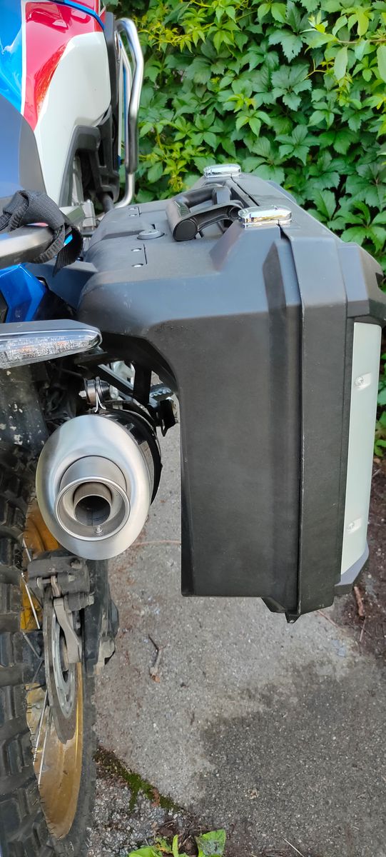

Passen die originalen Koffer mit dem Storm-Auspuff an der SD06, Bj. 2018?

Hatte ja schon vor zwei Jahren überlegt, mir den zu kaufen.Fazit: Einbau ist simpel, hat auch alles einwandfrei gepasst.
Nur: welchen Sinn hat die Feder?
Der grundsätzliche Sinn ist mir klar, nur, im Fall der CRF ist die Distanz zwischen
den beiden Ösen so kurz, dass die Feder überhaupt nix bringt.
Also habe ich sie weggelassen.
Ich denke, die Schelle hält den Auspuff problemlos in Position.Ach ja, etwas zum Fahren:
Natürlich ist er lauter!
Aber auch nicht zu laut. Persönlich empfinde ich den Serienauspuff der 18´er AS sogar lauter!
Endgeschwindigkeit habe ich nicht getestet, ist mir eh´egal!
Und von unten raus läuft sie nun irgendwie "weicher".
Ob sich das Drehmoment verändert hat?
Keine Ahnung- ist mir auch egal.
Fazit: für mich hat es sich gelohnt.Das Problem mit der Feder hatte ich auch, Habe dann die hintere schnelle so weit nach oben gedreht, dass die Feder auf Zug war. Wenn parallel fliegt die Feder sofort raus.
Ich bin jetzt ca. 30km gefahren, hatte aber auch von Anfang an das Gefühl, dass er leiser als der originale meiner 2019er ist. Für mich hat es sich auch gelohnt: leichter, leiser und sieht besser aus.

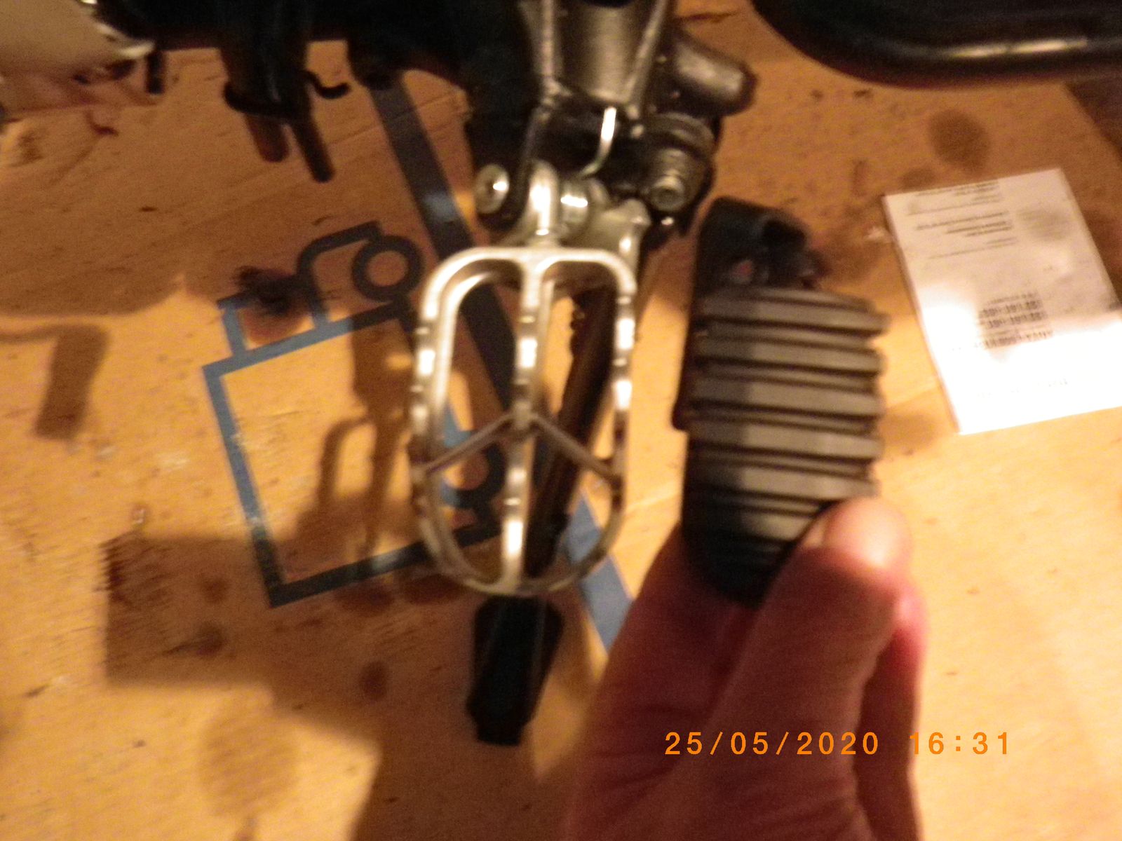

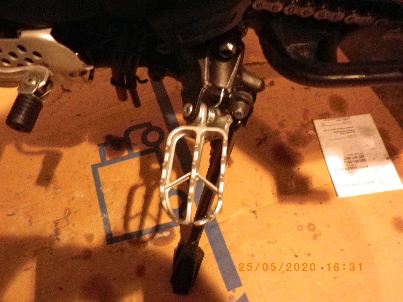

Hi,
meine original Honda Rasten sind auch etwas tiefer.
I.d.R. haben meine Stiefel keine Augen.
Th.
sehen wirklicht gut aus. wie breit sind die denn?
