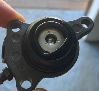

Alles anzeigenAber klar, ist wieder die Brille schuld, wenn man selber keine Ahnung hat. Ist die Kupplung der kleinen 690/701 die gleiche, wie der großen 1290? Steht auch Magura drauf, mehr aber auch nicht.
Der Zylinder ist nicht 100% Baugleich, die Probleme bestehen aber auch dort, ja. Hier mal ein Foto von meinem KNZ bei der 701 Bj. 2019, bei ca. 6.500km. Die Dichtung knickt sich, irgendwann ist sie durch und am Ende wird kein Druck mehr aufgebaut. Bekanntes Magura Problem.
Ich habe es halt erlebt, kein Hörensagen. Dazu die Aussage vom Händler: Problem bekannt, man muss aber erst liegen bleiben, damit was gemacht wird. Ich soll also mit meiner Enduro in der Pampa liegen bleiben, damit die Garantie greifen kann? nee Danke.

Alte Geschichten sind es wahrhaftig nicht. Aktuelle Maschinen Bj. 19/20/21 im Bereich 690/701 haben nun mal noch den Magura Zylinder drin, deren Membran sich auflöst. Hatte es selbst und musste auf einen anderen Hersteller gehen (Oberon).

Wie hat KTM denn da das Problem mit der Kupplung behoben? Sind sie auf eine mechanische mit Seilzug umgestiegen? Bis heute gibt es bei den großen Einzylindern eben noch die Magura Zylinder.. die geben gern mal schon bei 500km den Geist auf. Hier muss man dringend nachbessern. Das Netz ist voll davon.
