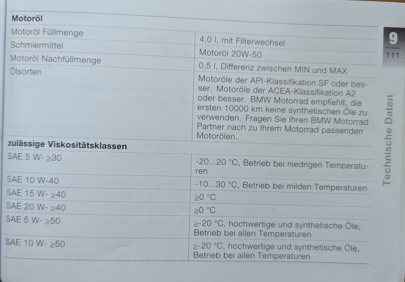

Honda schreibt 10W30 vor. Das ist das Öl, wofür der Motor ausgelegt ist.
Aber der Grund, warum der „ Toleranzbereich“ so eng ist, ist bestimmt nicht die Gefahr, dass der Motor durch eine andere „benachbarte“ Viskosität beschädigt werden kann. Womöglich Abgas- oder Verbrauchswerte?
Hier ist mal ein Auszug aus der BA meiner R1200S als Beispiel. Klar kann man nicht direkt vergleichen, aber der Motor dreht höher, hat eine höhere Betriebstemperatur und auch höhere mittlere Kolbengeschwindigkeit. Die von meiner GSXR 1000 habe ich schon mal gepostet, sieht auch ähnlich aus:
Auch Honda hat mal z.B. für eine 2008- er Fireblade 10W30 und 10W40 vorgeschrieben, was dann beim 2015-er Modell (im Prinzip der gleiche Motor) nur zur 10W30 Empfehlung geworden ist. Warum?
Und zur Frage, warum nicht einfach 10W30 nehmen:
Mich interessiert nicht nur die Qualität des Öles beim Einfüllen, sondern auch wie lange das Öl seine Eigenschaften beibehält.
Und da sind die vollsynthetischen Öle besser.
Warum ein teilsynthetisches oder „möchte gerne vollsynthetisches“ Hydrocracking Öl 10W30 kaufen, wenn man für das gleiche Geld ein vollsynthetisches 5W40 Liqui Moly bekommt? Mit DCT würde ich wahrscheinlich testen und falls nicht funktioniert wieder zur 10W30 wechseln und als Lehrgeld abschreiben.

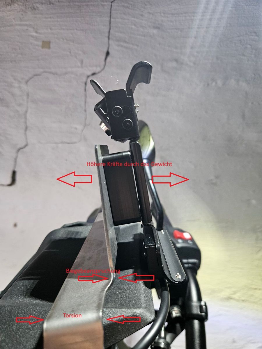

Alles anzeigenLele, habt ihr einen Standard für die Konstruktion festgelegt?
Ich würde sonst aber erstmal sagen, dass der Winkel von der Verarbeitung top ist und der ja auch von einem Betrieb gefertigt wird welcher sich mit den passenden Normen zum Biegen von Stählen auskennt.
Fest haltende Grüße
Der_Commander
Mit Standard meine ich die Standardhöhe der Befestigungspunkte vom Navi an einer ursprünglichen Konstruktion.
Das ist was Du mit dem Abstandhalter erreicht hast.
Kein „Standard” wäre das was Du im Beitrag 1341 gepostet hast (gerade gesehen). Dann hättest Du noch einen größeren Hebel mit höheren Kräften, welche beim “Standardteil” eventuell nicht berücksichtigt wurden.
Durch ein Biegeprozess können Abdruckstellen und somit Oberflächenfehler entstehen (was normal ist), die bei zu hohen Beanspruchungen auf Dauer zu einer Rissbildung führen könnten.
Ich hoffe für dich dass es hält. Ich persönlich würde auch die möglichen Vibrationen „abfangen”. Wiegt das Gerät viel mehr als die üblichen und schon mit dem Halter erprobten Navigeräte?
Alles anzeigenWas meinst du genau soll nicht halten?
So sehe ich das:
Ich weiß nicht ob die Befestigungshöhe am Haltewinkel (Schwerpunkt vom Gerät) Standard ist oder wegen der Geräthöhe höher gesetzt werden musste, falls ja, ist der Hebel, wo die Kräfte einwirken auch größer
Falls die Kerben von Abkanten vorhanden sind, könnte die Kerbwirkung den Rest übernehmen...
