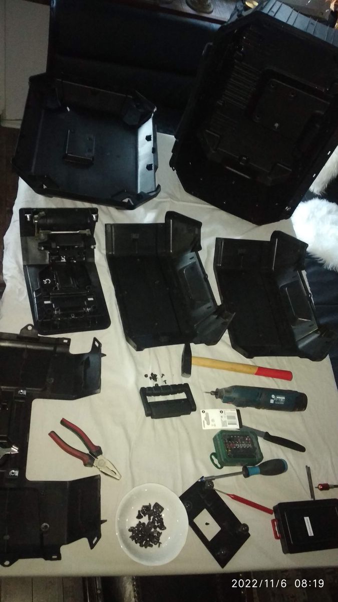

    Ich habe das von Honda originale Topcase aus Kunststoff aus gegebenen Anlass zerlegt.
    Alle Kunststoffteile sind mit einer Teilenummer sowie der Kennung PP versehen.
    Somit dürfte es sich um Polypropylen handeln.
