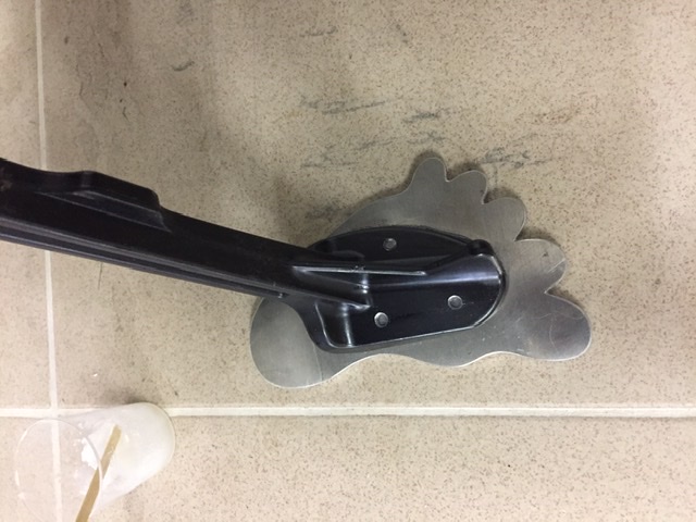

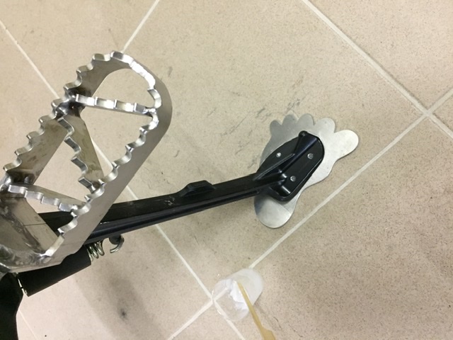

Moin habt da auch noch eine Idee, habe mir diesen aus 10mm Alu gebaut dran geklebt und verschraubt, habe die kontakt Fläche 3mm tief ausgefräst in der Standbohrmaschine, ein Loch 5mm durch den Ständerfuß gebohrt, Gewinde in die neue Standplatte geschnitten, Alcon10 aufgetragen und dann verschraubt, die Schraube ist auf dem Bild wo Sie auf dem Seitenständer steht zusehen, Alcon 10 ist ein Aufschäumender Kleber aus der Katusche, nach Aushärtung schleif und lackierbar, Achtung klebt wie Sau und wird Bomben hart:
MfG Nachbrenner
Ich hab deine Idee mal übernommen😆
