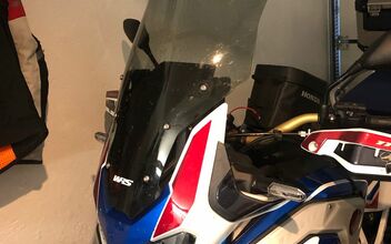

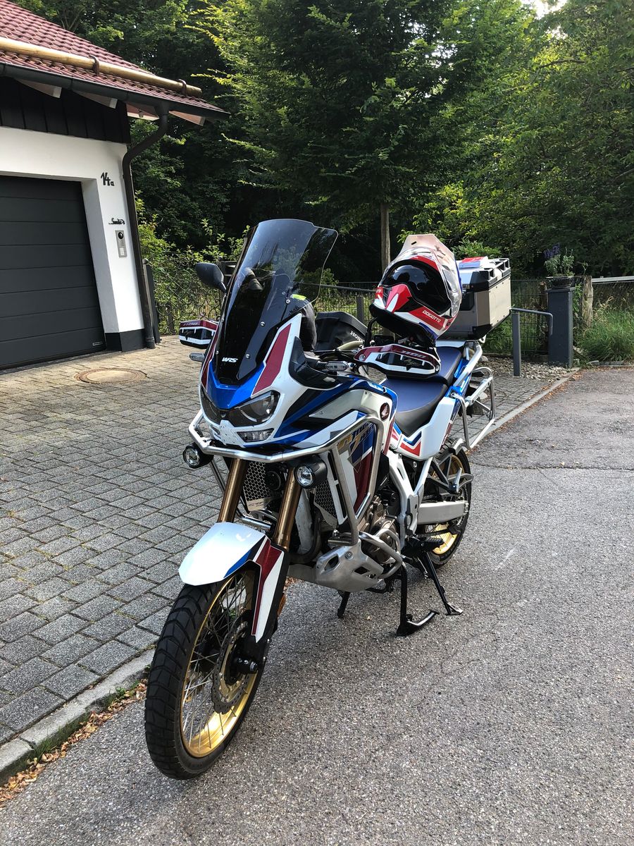

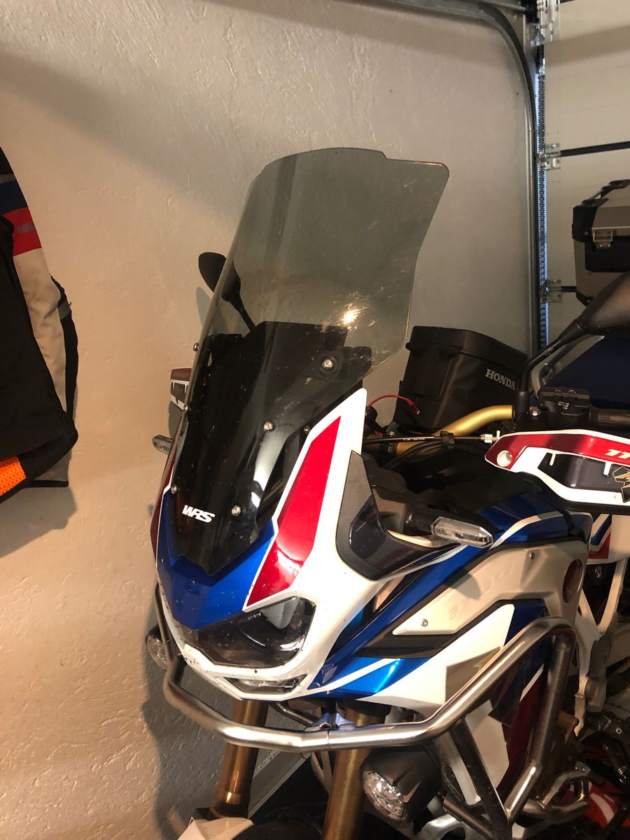

Bin sehr zufrieden, fährt sich gut und sieht top aus.
https://www.wrs.it/de/windschi…e-2020-0806881056316.html
