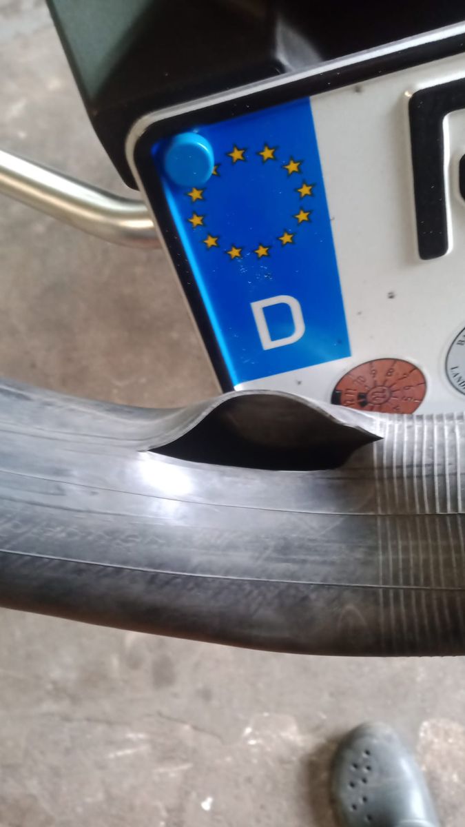

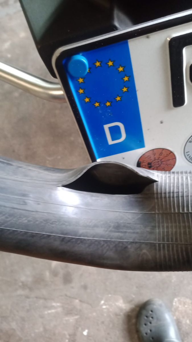

So (siehe Bild) sah der Schlauch von meinem Hinterrad aus. Hatte das Motorrad gerade mit neuen Reifen und Schläuchen abgeholt und bin noch 1-2 km gekommen (wurde wohl bei der Montage beschädigt).
Vermutlich wurde der Riss aber erst beim rausziehen so groß.
Selbst da konnte ich noch sicher anhalten. Hatte etwa 80-90 drauf als es zu wabbeln begann. Weiter als 100m bin ich nicht mehr gekommen.
