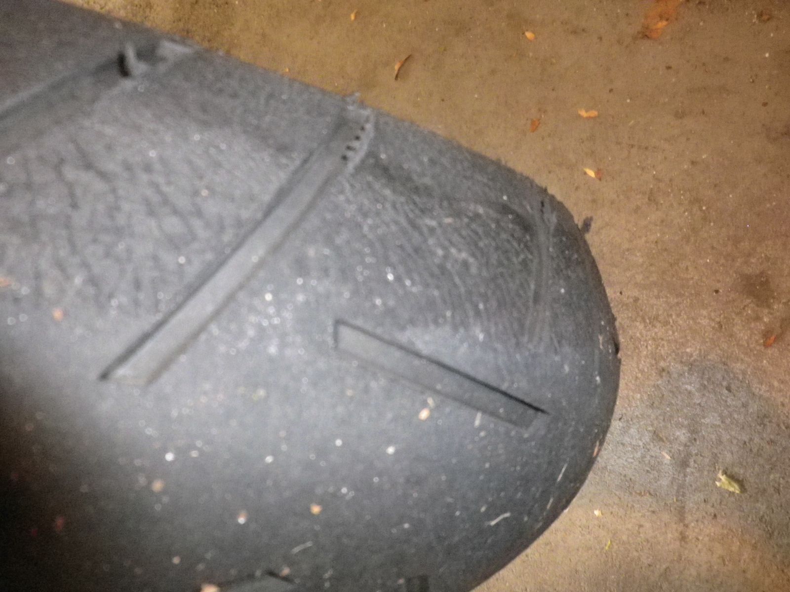

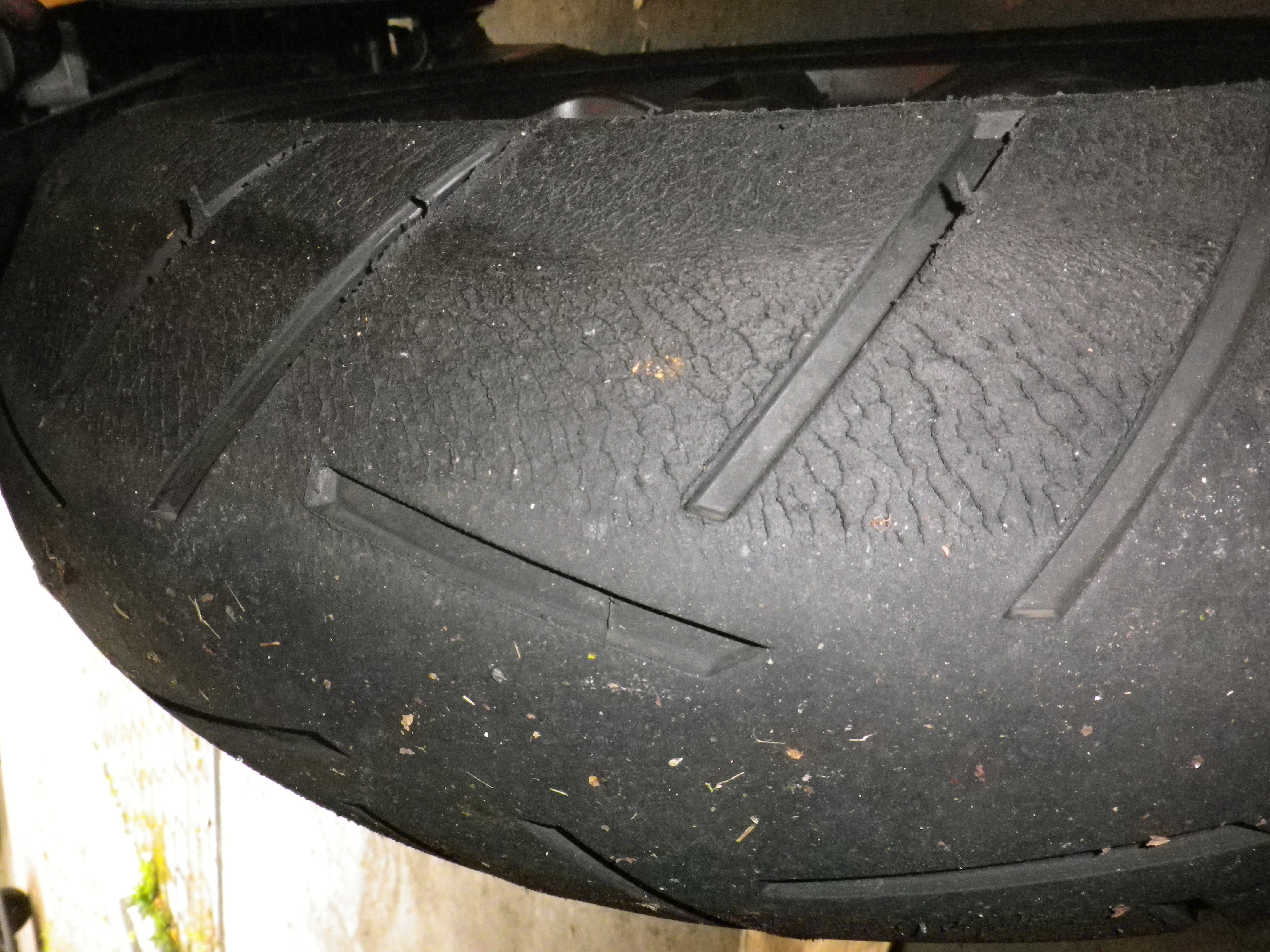

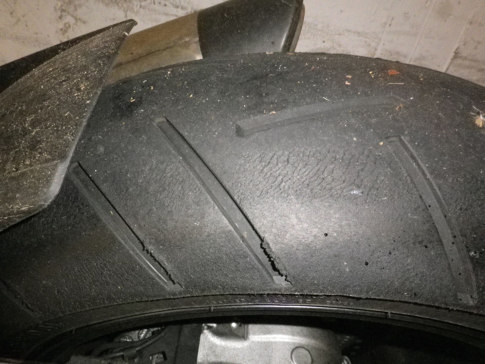

    Hier aber mal ein schönes Verschleißbild vom Profil.
    Da sind einige Sachen am leichten "Haifischzahn" zu erkennen.
    Ich hatte es mal versucht zu erklären, anhand eines Radiergummies.
    Das ist hier schön zu erkennen.
    Wer kann es lesen?
