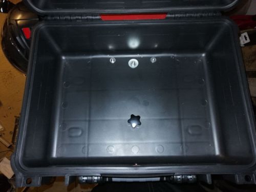

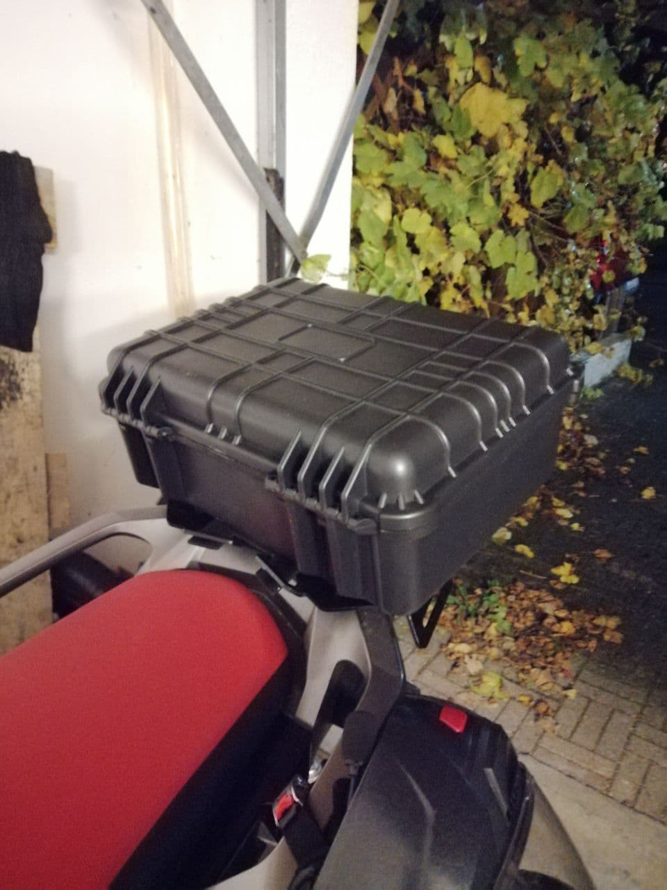

Statt 500€ für das Honda Topcase auszugeben hab ich mir eins für c.a. 50€ selbst gebaut:
Vorne ist es in der Gepäckbrücke eingehakt mit einem kleinen Alublech welches ich mit dem Winkelschleifer zurecht geschnitten hab. (sieht man im ersten Bild)
Hinten ist eine Gewindeniete in der Gepäckbrücke.
Mit einer Knebelschraube im Koffer wird dann das Peli Case fixiert.(zweites Bild)
Der Koffer ist also in wenigen Sekunden montiert oder demontiert.
Und hält Bombenfest! Außerdem 100% Wasserdicht...
