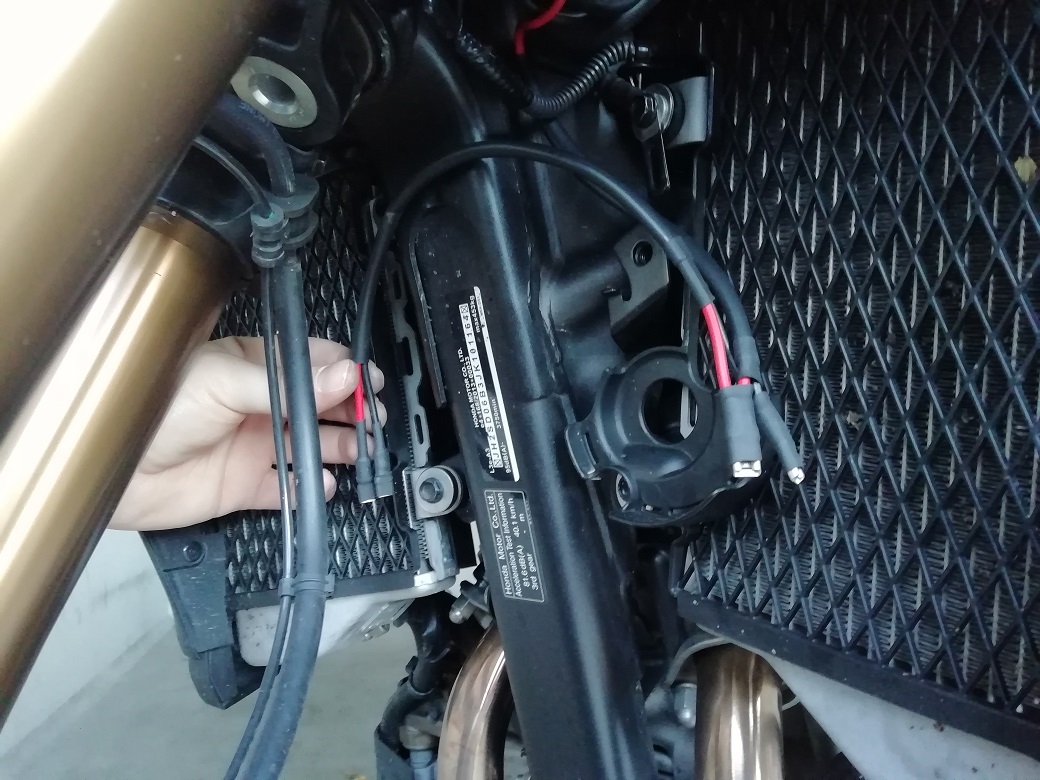

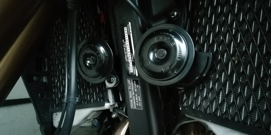

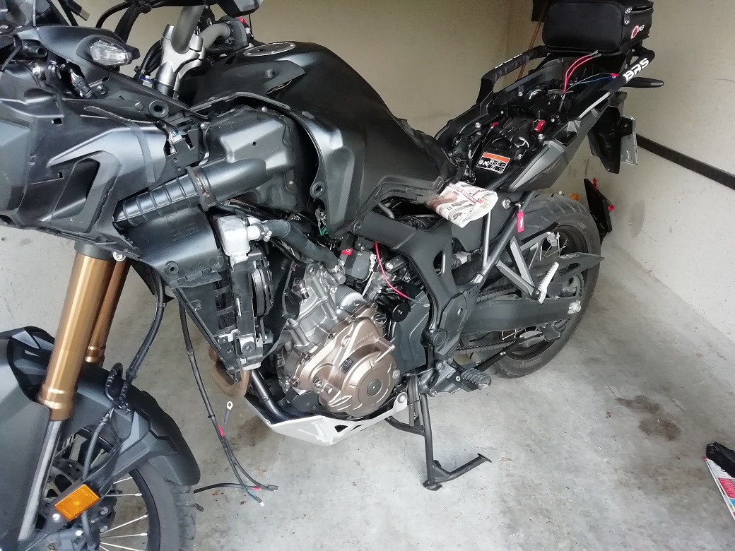

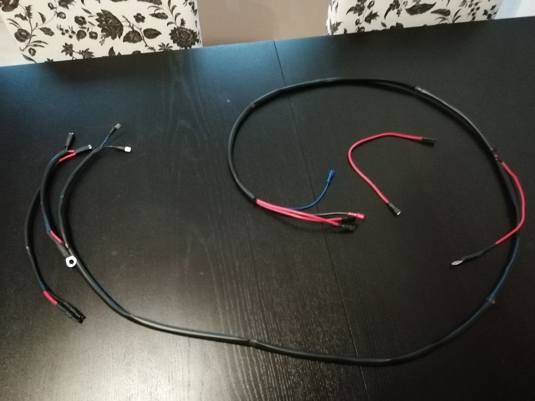

Hier noch mein Hupenumbau.
Natürlich mit 7.5 Amps abgesichertes extra Relais.
Tröten: Stebel HF 80/2
