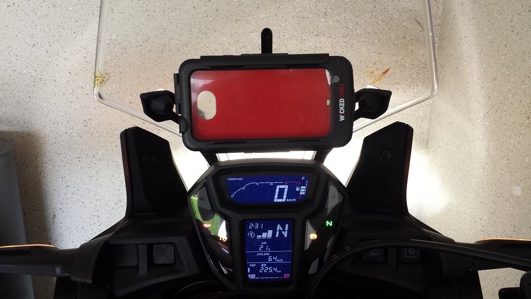

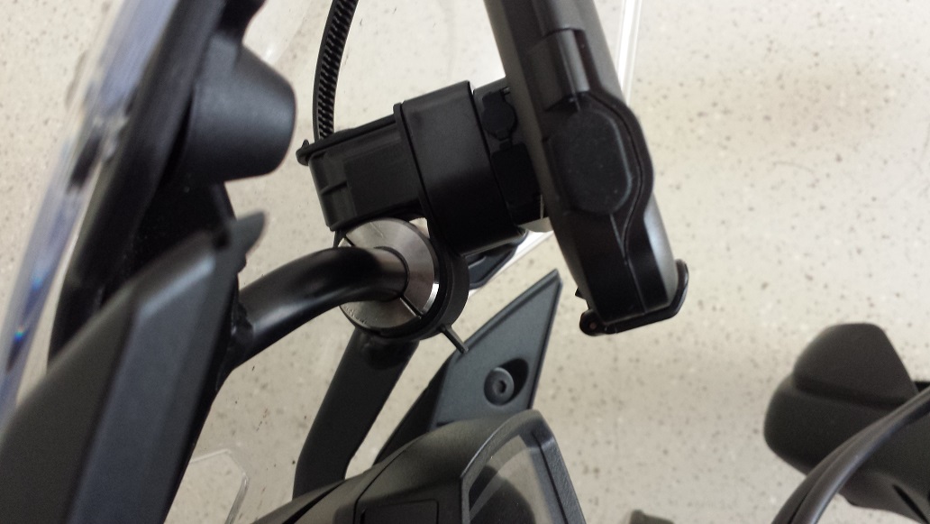

Kosten: 20€ für den Handyhalter + vorhandenes Galaxy S4 inkl Navisoftware.
Sieht sehr gut aus. Könntest du mal kurz auflisten welche Komponenten inkl. Durchmesser du genau genommen hast und um welchen Halter es sich genau handelt?
Natürlich:
1. https://www.amazon.de/Wicked-C…ds=wicked+chili+galaxy+s4
Das ist die Hauptkomponente.

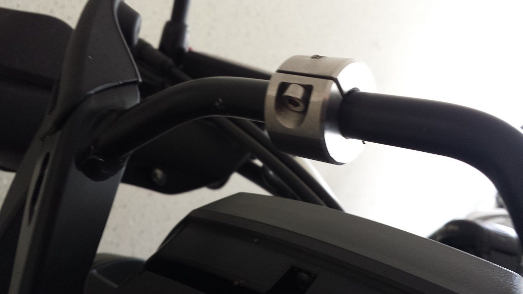

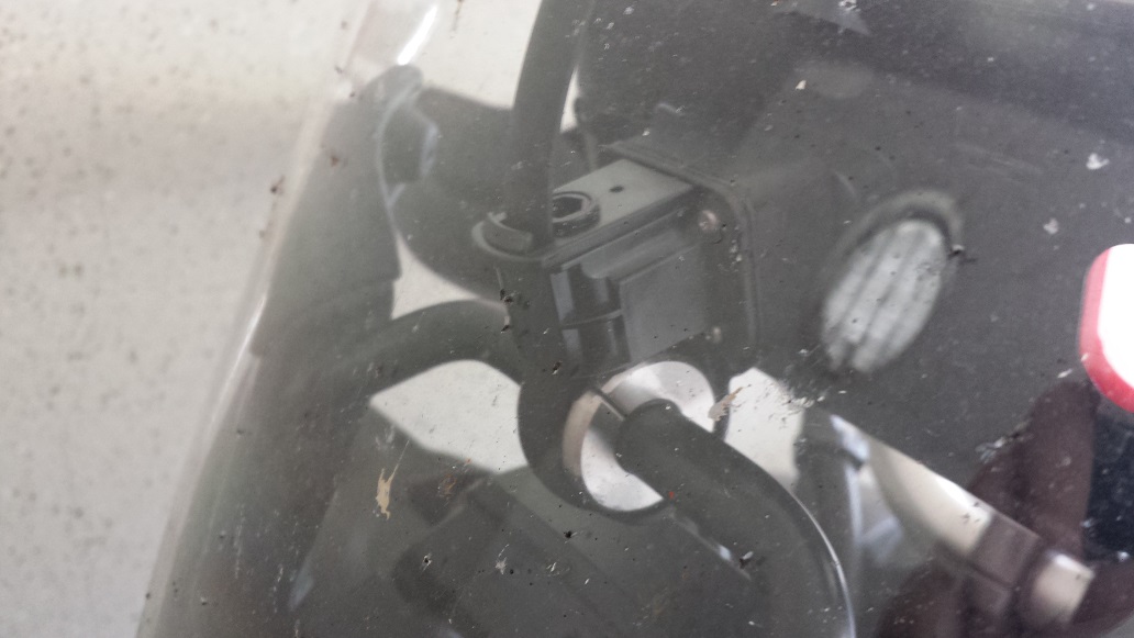

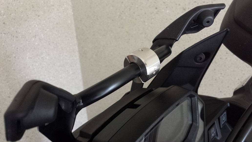

2. Dann ein Rundstahl Innendurchmesser 14 (AT-Strebe hat ca 12.8) und außen auf 30 gedreht. Breite ca 20.
2 Halbloecher gefräst und das Werkstück in der Mitte zersägt.
Obere Hälfte auf 4 aufgebohrt untere Hälfte mit M4 Gewinde versehen. Dazwischen als Kratzschutz einen dünnen selbstklebenden Schaumstoff.3. Stromversorgung ist Geschmacksache. Momentan einfach ein billiges Micro-USB zu USB Ladekabel. Wenn die Supersealstecker da sind verlege ich es fest.
Fertig.

letztes Bild

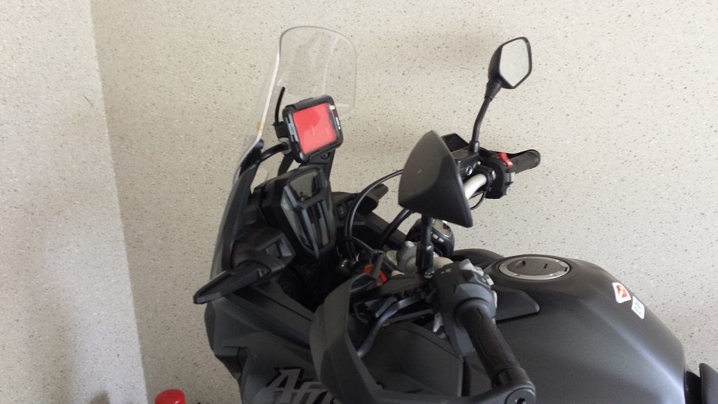

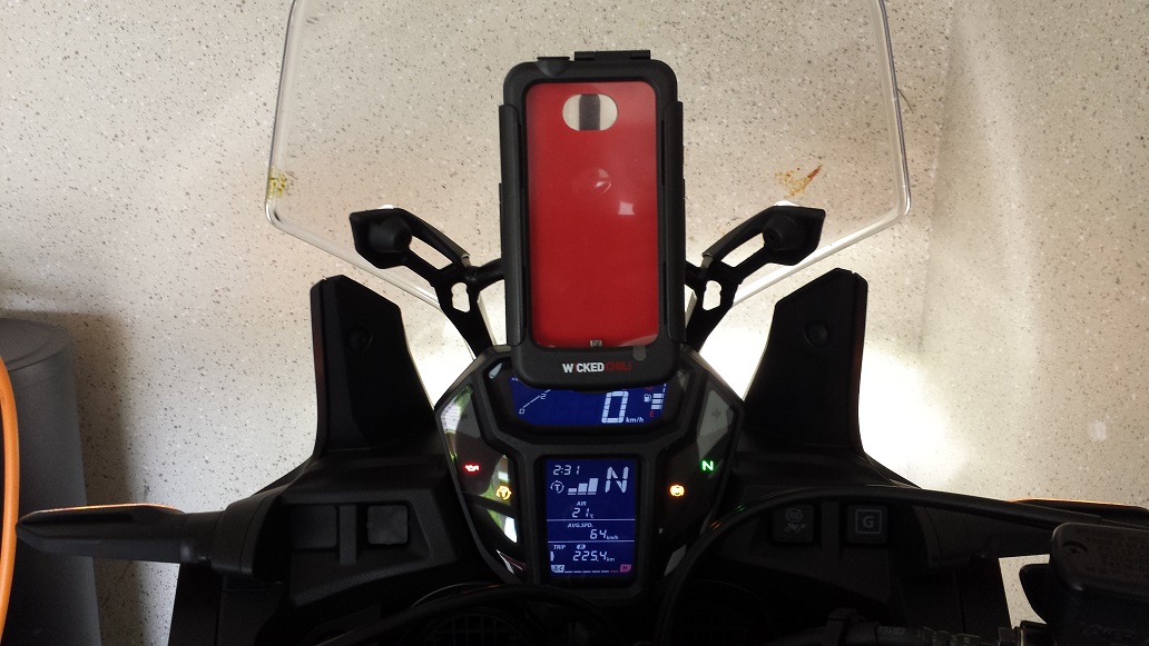

Ich habe vergangene Nacht auch mal gebastelt.
Wasserdicht mit Aktivhalterung und nem gedrehten Adapter, damit das Ganze obern am AT-Halter passt.
Stromversorgung mittels Micro-Usb von hinten Wasserdicht eingeführt.Kosten: 20€ für den Handyhalter + vorhandenes Galaxy S4 inkl Navisoftware.
Sieht nun so aus:
