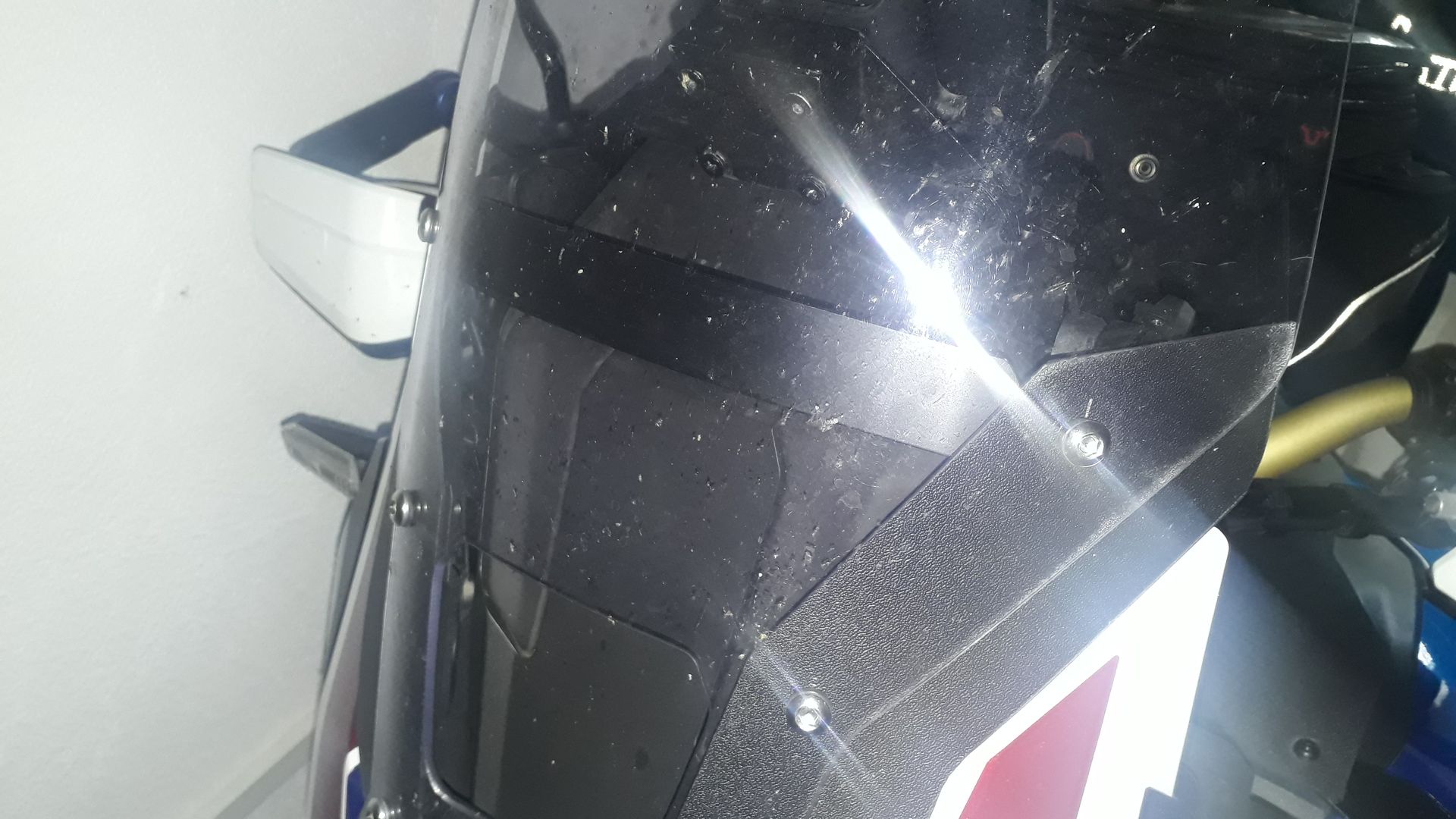

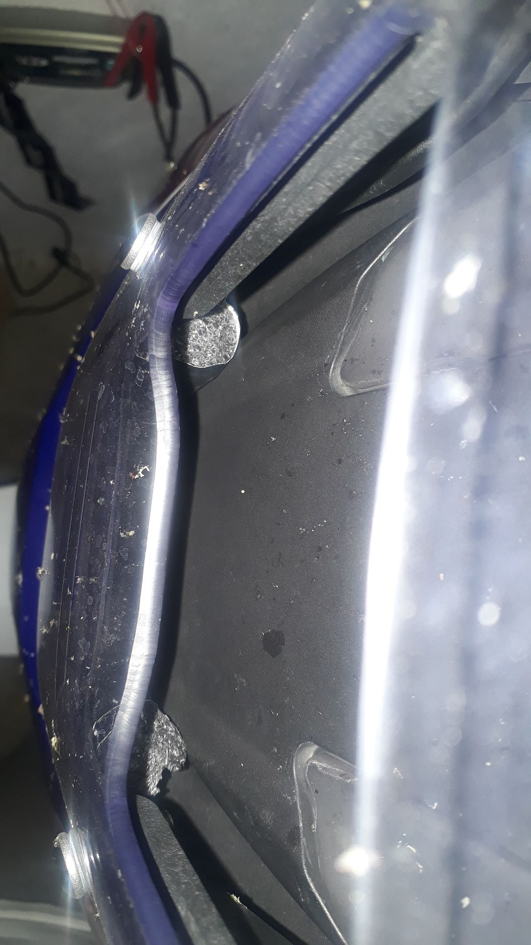

ja genau. Du kannst ja mit der schaumstoffdicke und -Härte experimentieren wie stark die Halterung angedrückt wird.
ja das Problem kenne ich und finde es auch sehr schlecht gelöst, vor allem, weil ich noch einen Spoiler angebaut habe.
Was etwas hilft, wenn du beim Anziehen der Befestigungsschrauben die Plastikhalter rechts / links etwas unter Spannung setzt.
Weiterhin habe ich an den oberen Schrauben einen Versteifungsbügel angebracht.
und dann habe ich zusätzlich unter die Plastikhalter/Windschildaufnehmer schwarzen Schaumstoff geklebt, der das Windschild unten dann leicht gegen die Innenverkleidung drückt. Höhenverstellung funktioniert noch, und es ist wesentlich stabiler.
Mit einem Foto kann ich gerade nicht dienen. die Scheibe spiegel zu stark ![]()
