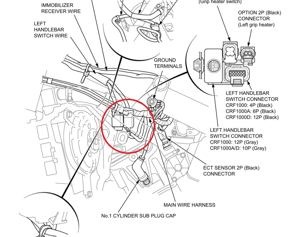

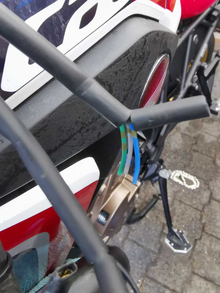

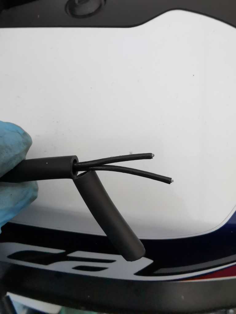

dann müßen beide Kabel auf das Rot/Gelbe Kabel gelegt werden. Das ist geschaltet Plus und abgesichert. Du musst nur sehen ob beide Kabel in den Stecker / Crimp passen.
Hier mal noch die Anleitung von mir.

Saubere Darstellung und Arbeit, danke.
Ich habe den Schlauch auch in der Schwinge verlegt, aber noch keine Trennkupplung falls die Schwinge raus muss. Werde ich noch machen. Bei meiner CRF1000 SD04 ist der Behälter hinten unter der Sozius Sitzbank.
