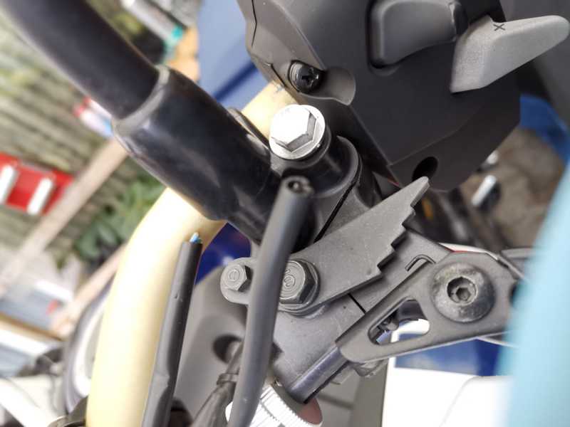

    Wie Ihr vielleicht schon von mir gelesen habt (und auch geholfen, Danke) bin ich an meiner neue erstandenen AT immer noch am elektrischen, wie Griffheizung, Navi und Berotec Kettenöhler am einbauen.
    Heute habe das meiste Plastik abgebaut und den Tank angehoben.
    Wie im ersten Post geschrieben/gefragt was am linken Lenker 2 Kabel nicht angeschlossen und abisoliert waren, habe ich diese heute verfolgen könnnen. Diese führen zu zwei Steckern die im Bereich wo die Massen Anschlüsse geschraubt sind, links davon weiter im Innern, habe diese im Foto.
    Auf einem anderen Foto sieht man drei Anschlüsse die auch frei sind, ob das original ist?
    es sind in einem Röhrchen 2 gleiche Schwarze Drähte, im anderen Röhrchen 3 Drähte, und es sind wie ich glaube original Kabel und Stecker.
    Kennt sich hier jemand so gut aus? Wo kriege ich den Schaltplan her wo ich auch selber suchen könnte?
    Vielen Dank Euch, Grüsse-Urs

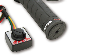

    Es geht mir nicht um Dreh oder Kippschalter, sondern dass der Kippschalter mit den Anschlüssen zuviel Platz braucht für die Kabelschuhe. Da ich den Drehschalter von Daytona schon mit Drähten besser einbauen kann, habe ich diesen gekauft, ist übrigens 100% wasserdicht.
    Ja das stimmt, jedoch ist der Schalter von Coolride "altbacken" und gehört eher in einen alten Ford von 1934.
    Die 6 Anschlüsse von denen es nicht alle braucht, verwirren da ein bisschen.
    Daher wollte ich sicher sein, dass es mit dem Daytona Schalter nicht zu einem unerwünschten Fiasko kommt.

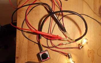

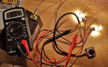

    Inzwischen habe ich mit 2 Glühlampen 21W was fast einer Seite der Heizung entspricht eine Verkabelung gemacht und getestet.
    Funktioniert genauso wie es sein soll.
    Auf den Fotos erreicht die Batterie da nicht geladen nicht 12V, deshalb sind die Werte etwas tiefer.
    Ich habe einen 3er Sicherungskasten den ich unter dem Sitz einbaue, wird mit einer Sicherung direkt von der Batterie gespeist.
    Geschaltetes Plus nehme ich wenn nötig (Kettenöhler) vom hinteren Zubehörstecker ab.
    Werde wenn ich Alles verbaut habe, mal ein paar Fotos einstellen.
    Grüsse, Urs

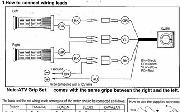

    Jetzt habe ich noch eine Frage betreffend der Verkabelung der Coolride Elemente und dem Daytona Schalter.
    Der Daytona Schalter hat ja auch zwei Stufen zum Schalten, ich habe mir das gemäss dem Schema von den Heizgriffen von Daytona so gedacht, dass das übertragbar ist mit den Elementen von Coolride?
    Ist es für den Fachmann richtig, S1 mit Gelb vom Daytona Schalter, S2 mit Grün, Schwarz vom Cooride mit Schwarz und Masse und Rot vom Daytona an Plus anzuschliessen?
    Vom Triumph mit Daytona Heizgriffen und dem gleichen Schalter weiss ich, dass "Start zum schnell aufheizen ist, was ich annehme das dies 100% ist, und "On" Normalbetrieb was dann 25% entsprechen würde.
    Ich möchte dies nicht einfach ausprobieren, da ich nicht sicher bin etwas abzurauchen.

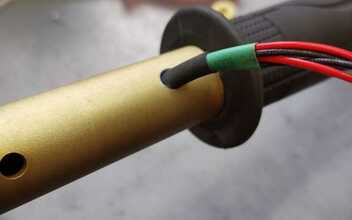

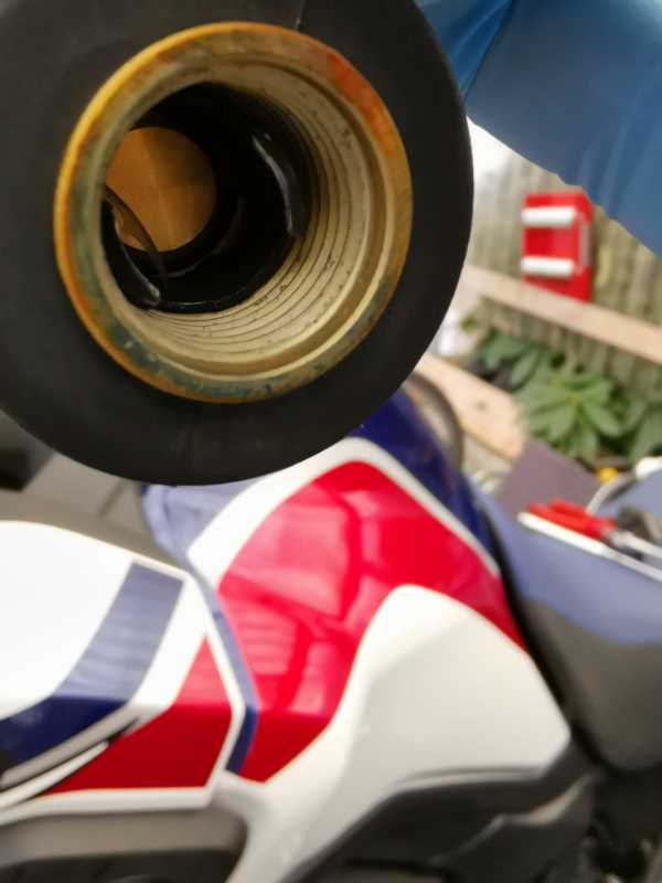

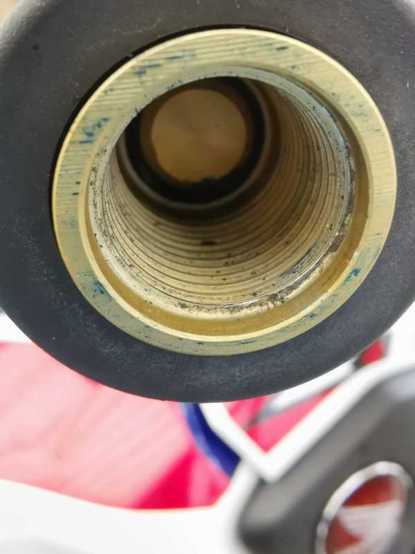

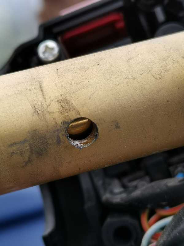

    So, die Gewichte sind draussen, da ich den Lenker abgebaut hatte, konnte ich die Lenker Enden gegen unten auf Holz schlagen, so waren die Gewichte schnell draussen.
    Die Heizung ist eingebaut und funktioniert.
    Was ich aber noch ändern muss, der klobige Schalter hatte links im Cockpit wo die zwei freien Plätze für Schalter sind, nicht genügen Platz gegen hinten. Die Kabel mit den Steckern sind einfach zu lang.
    Ich frage mich als nicht Fachmann, wie kommen die 25 und 100% Heizleistung zustande? Im Stecker sind ja kaum Wiederstände, dies ist wohl die Verdrahtung am Stecker?
    Auf was müsste ich schauen, wenn ich alternativ einen anderen Schlater suche, der in der Bauform besser passt?
